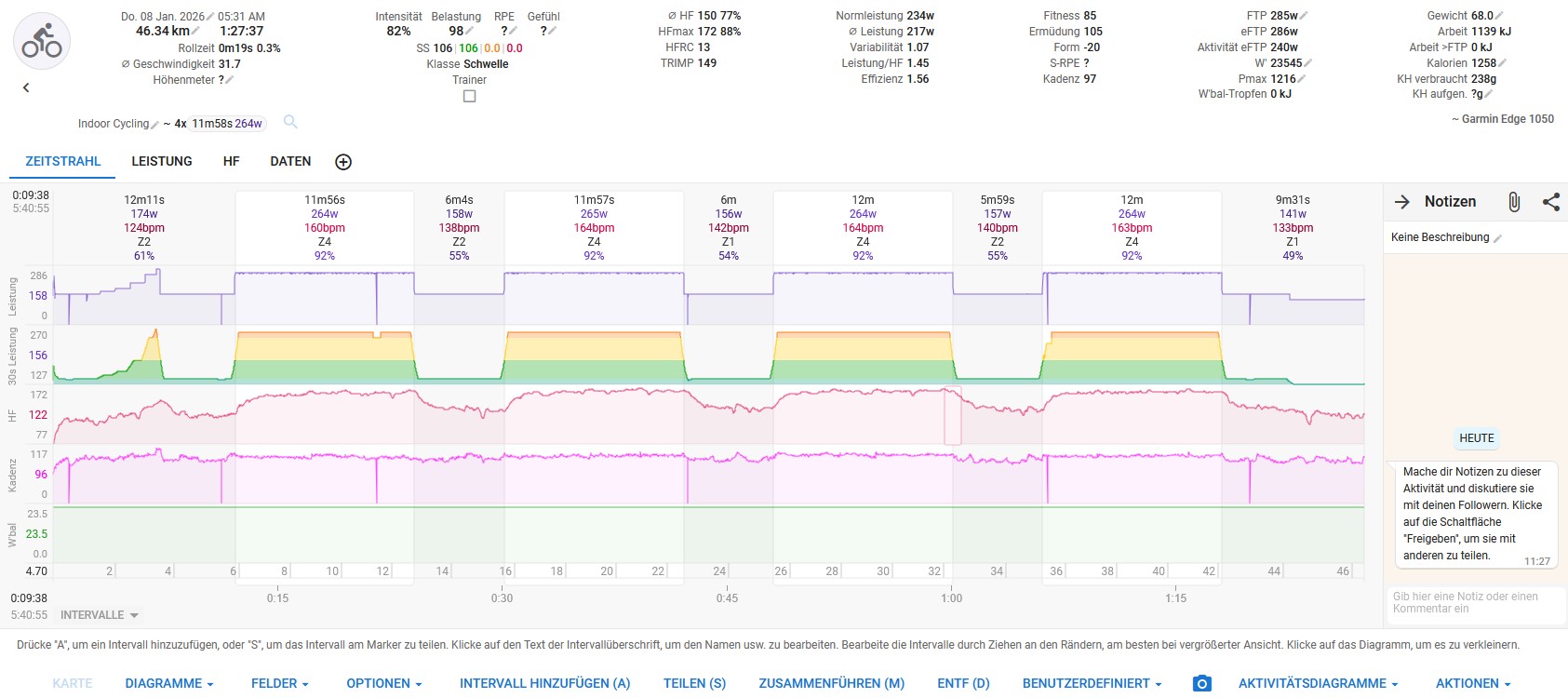

Heute gab es 4x12. War super, der Puls ist mir in dem letzten Intervall auch nicht abgehauen. Den Rest der Woche gibt es nochmal ordentlich Grund und dann mache ich erstmal so weiter und hoffe, dass es bald leichter schneller wird.

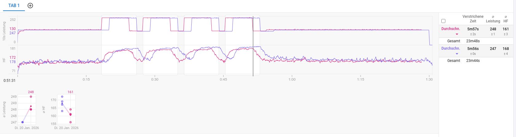

Bin gestern die 4x6' HIT gefahren und war überrascht wie gut es lief. Ansträngend war es trotzdem - keine Frage, allerdings konnte ich die Intervalle doch besser durchhalten als die Male davor.
Das letzte Intervall war trotzdem sehr fordernd und ich bin mir unschlüssig ob ich es auch mit +5W geschafft hätte. Die Kühlung war auch besser, als das Workout im November.
Da es aber Anfang der Woche ist werde ich auch noch keine Erhöhung vornehmen.
Hier mal ein kleiner Vergleich:
Lila = November mit 107% bei 248W
Rot = Januar mit 105% bei 247W
