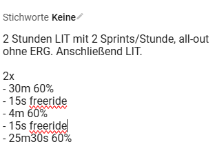

In Intervals auf das Workout klicken, dann auf "Edit" und dann die entsprechende Zeile überschreiben. Zum Beispiel wird dann aus:
- 15m 85.6%
das hier:
- 15m Freeride

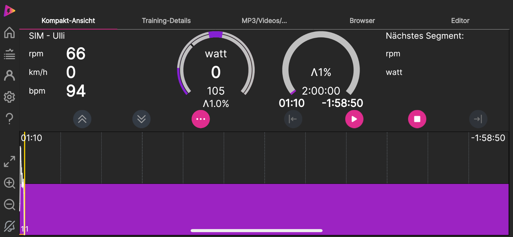

ok, das führte bei mir dazu, dass im icTrainer die ursprüngliche Wattvorgabe von 60-65% verschwand und durch eine zu niedrige (105W) ersetzt wurde. Hab dann wie bisher im icT von ERG auf SIM umgestellt.

so? wäre cool wenn das so gehen würde
kann man den freeride vorher definieren, welcher "Gang" da eingelegt ist?
ja so. Den Gang kannst du nicht definieren, aber du kannst während du fährst in den SIM Mode wechseln und den passenden Ganz selbst einstellen. Dann fährste weiter im ERG und wenn die Sprints anstehen springt der ERG raus und du bist im passenden Gang.

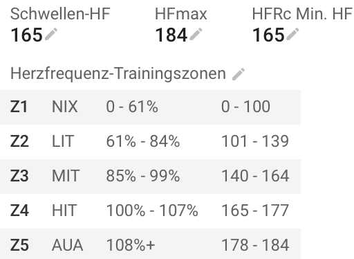

Bei der Herzfrequenz nicht zu viele Sorgen machen. In Intervals die Voreinstellung "Coggan-Zonen" nehmen oder halt sowas wie das hier:
Das passt für mich zu 90% überein und nur bei den 10% Abweichung versuche ich dann, mir eine plausible Erklärung zu finden. Fast immer pendelt es sich aber über die Einheit in den richtigen Bereich rein. Das Problem mit den vielen scharfen Messinstrumenten: manchmal ist das Rauschen lauter als das Signal. Gerade bei uns Hobbyfahrern.

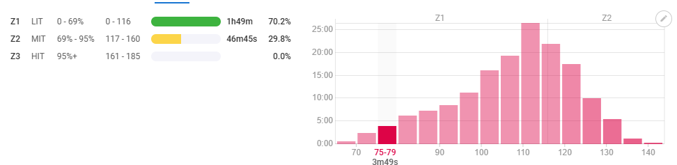

Es gibt genügend Modelle - ich nehme z.B. 3 Zonen - reicht völlig aus. So sieht dann ne GA Ausfahrt draußen 2,5 Std. aus:
Wow, hast Du eine Ruhe-HF von 30? Hatte gestern Durchschnitt 119 oder so, kann aber auch mal 112 oder 128 sein bei der gleichen Leistung. Würde mich persönlich nerven, wenn dann in der Statistik immer 30-50% als MIT angezeigt werden, obwohl die Leistung ziemlich sicher unterhalb vom Bereich der MIT-Intervalle (140-160) geblieben ist.
