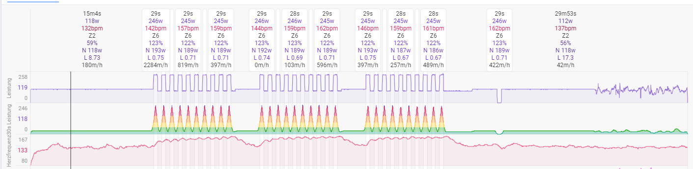

da ich ja bei intervals immer mehr verstehe hab ich jetzt auch so ein Diagramm
zur "Erläuterung": das ist mdRnH, sprich draußen gefahren mit den straßen-/verkehrsbedingten W-Schwankungen vor und nach den Intervallen (und am Ende Unterbrechungen wegen Handschuh-am-Straßenrand-suchen) und zurückgerechnet die FTP aus PVO2max.
Würde mich interessieren wie das die Experten bewerten in Hinblick auf die W-Schwankungen bei den Intervallen; so eine Linealleistung wie PopaChubey, Hille oder ziag zeigt mir intervals nicht mal auf meiner einfachen Rolle an.
