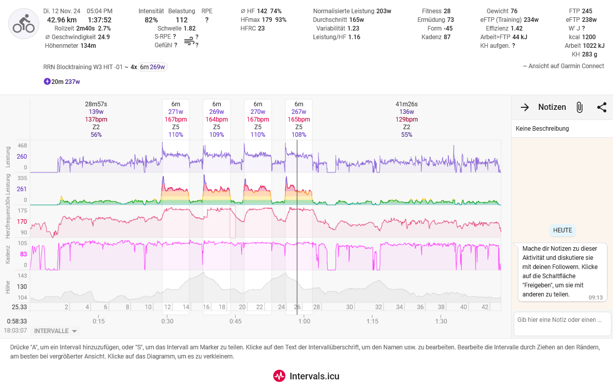

Würde mich interessieren wie das die Experten bewerten in Hinblick auf die W-Schwankungen bei den Intervallen; so eine Linealleistung wie PopaChubey, Hille oder ziag zeigt mir intervals nicht mal auf meiner einfachen Rolle an.
"Rund" treten muss man lernen. Wirst sehen, das wird im Laufe der Zeit deutlich besser - wenn das Streckenprofil passt.

war eigentlich der Meinung daß ich halbwegs gleichmäßig pedaliere (auf meiner einfachen Rolle sind die Ausschläge auch deutlich geringer) aber ganz offensichtlich besteht noch Optimierungspotential :daumen:
(meine Intervallstrecke ist gut 4 km fast gerade, aber halt mit leichtem rauf-runter; topfeben ist hier nix machbar. Und dann ggf Wind dazu.)

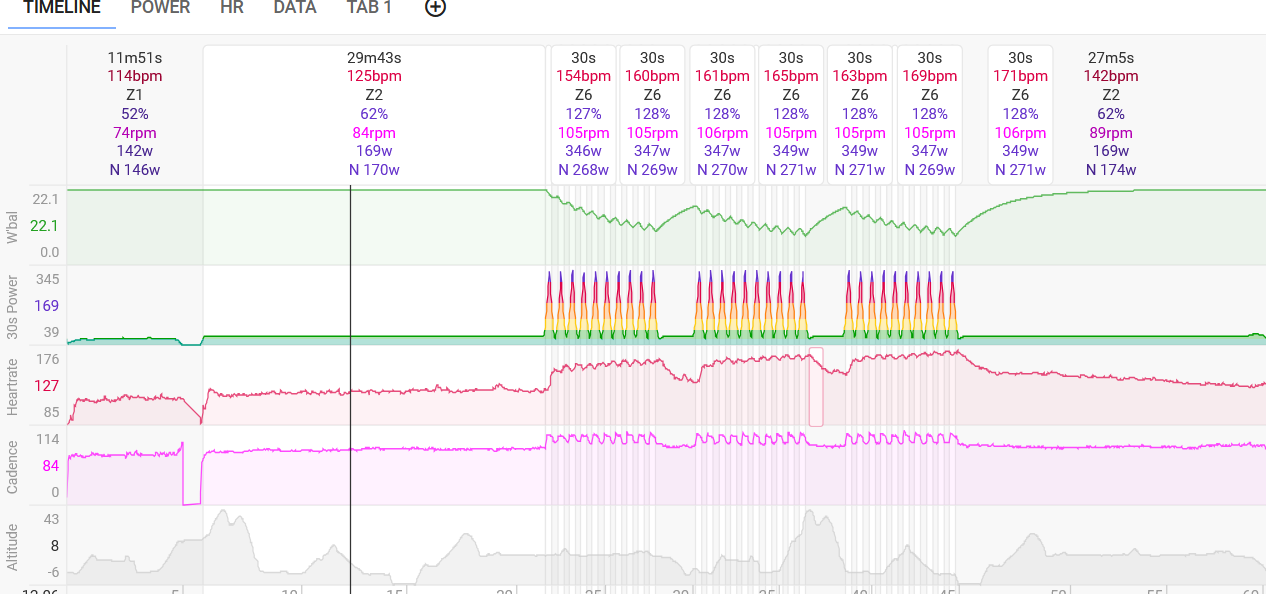

da ich ja bei intervals immer mehr verstehe hab ich jetzt auch so ein Diagramm
zur "Erläuterung": das ist mdRnH, sprich draußen gefahren mit den straßen-/verkehrsbedingten W-Schwankungen vor und nach den Intervallen (und am Ende Unterbrechungen wegen Handschuh-am-Straßenrand-suchen) und zurückgerechnet die FTP aus PVO2max.
Leistungsmäßig dachte ich beim dritten Intervall zwar "das vierte klappt nicht", aber die 3' Erholung haben doch gereicht. (Ernährung war 1,5 h vorher zwei Stk Rührkuchen, drei Lebkuchen, dann direkt vorher ein paar große Schluck Trinken und während der Pausenphasen den Rest (gesamt ca 135 gr Malto12 auf 1,15 l).
Sieht für draußen top aus. Linear geht das nur auf der Rolle im ERG-Modus, weil man dazu gezwungen wird, frei wären auch die Schwankungen da.
