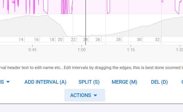

Bei TF +10-15 ging die Durchschnittliche HF auf 129 bei max 136, obwohl ich nicht viel schneller geworden bin. Ist das im normalen Bereich?
Wenn ich beim Sprint bis zum Start im LIT Bereich bleibe, dann sind die 15 Sekunden schon um bevor ich All-Out fühle. Das geht besser, wenn ich vor Start von Sprint schon beschleunige. Wie macht Mann denn den Sprint laut Plan richtig.
Dein Gedanke ist dann für jedes Intervall die Rundentaste drücken - probier ich heute aus.
Hab gestern schon mal versucht, am Handy die Intervalle zu bearbeiten, das ist ... kniffelig 😄
Danke für die hilfreichen Hinweise :bier:

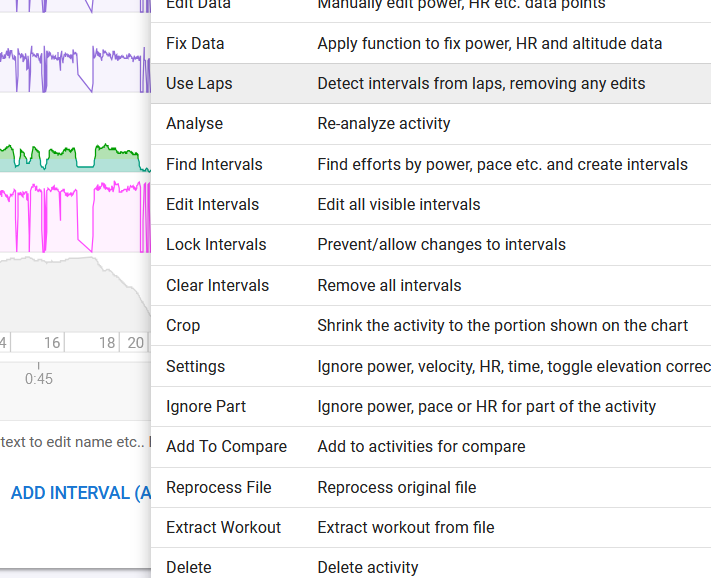

Wenn Intervals.icu trotz entsprechendem Häkchen in den Einstellungen die Runden nicht frisst, kann man in einer einzelnen Einheit nochmal "nachhelfen":
Das war gestern bei mir der Fall. Der Fahrradcomputer erzeugt ja bei jedem Intervall eine neue Runde, Intervals mochte aber nicht, da musste ich es nochmal überzeugen.
Anhang anzeigen 1527095 Anhang anzeigen 1527096
Super Sache. Endlich Mal ein Tipp der mir hilft. Hab immer ausversehen am Mobiltelefon die Intervalle verstellt, wie dies mir auch unabsichtlich gelang, weiss ich immer noch nicht. Jetzt konnte ich das zurücksetzen. :daumen:

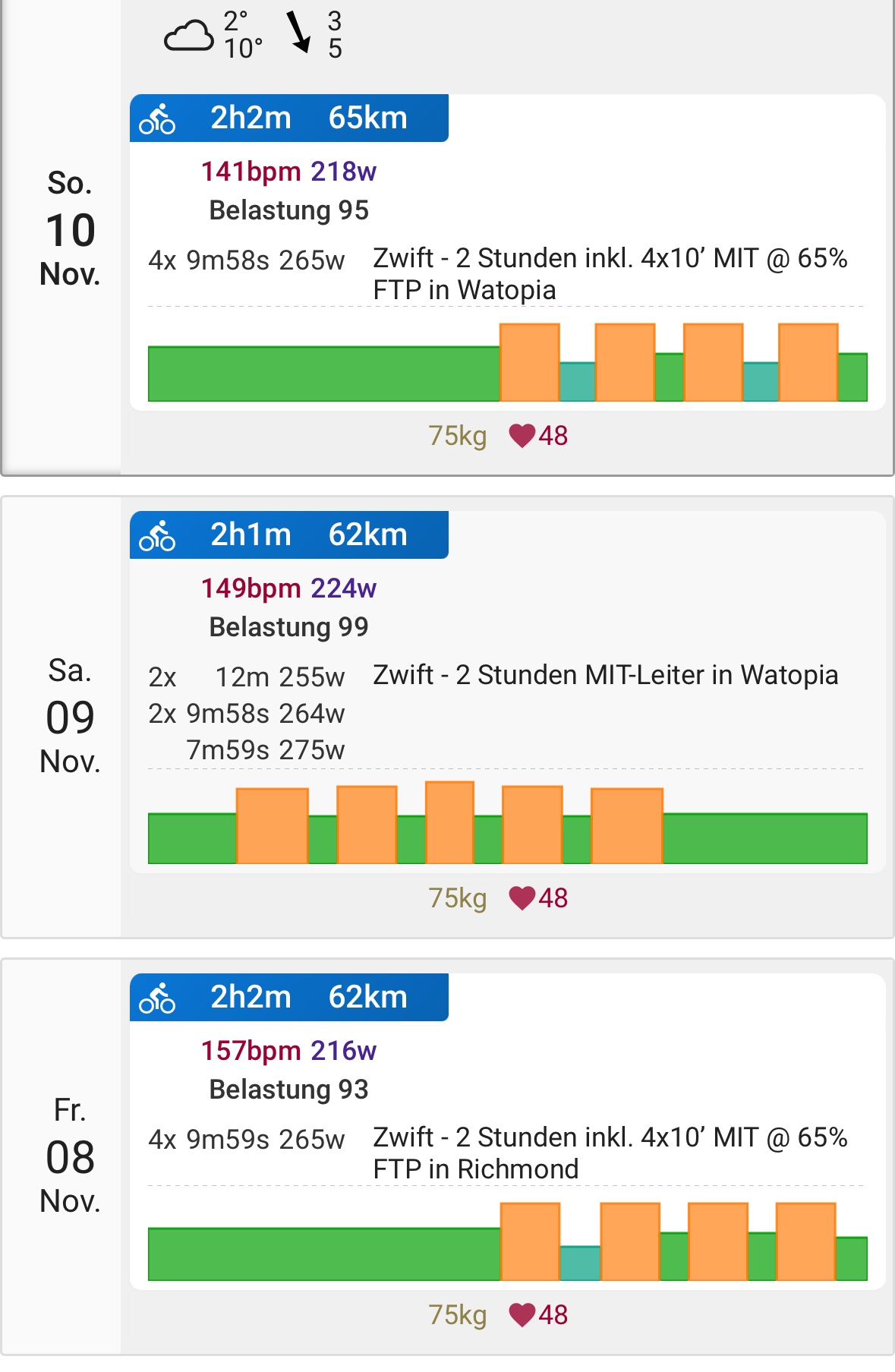

Gestern bin ich noch die MIT Pyramide gefahren.
Bezogen auf meine im April zu letzt ermittelte FTP war die Leistung in den Intervallen bei 80-88%.
Bezogen auf die Anfang November noch kränklich ermittelte pvO2max waren das 68-73%.
HF war zwischen 80 und 86%.
Sollte eigentlich passen, oder? Hat sich aber noch relativ locker angefühlt, also nicht so als könnte ich am nächsten Tag nicht nochmal das gleiche fahren.
Nachdem mir die Dienstag und Donnerstag MIT Einheiten (mit zu hoch eingestellter FTP im IC Trainer) den Stecker gezogen haben und ich Freitag und Samstag ziemlich viel Hausarbeit erledigen musste, habe ich die MIT Pyramide von Samstag auf Sonntag verschoben und die Sonntag Einheit gestrichen.
Mit der "richtig" eingestellten FTP ging die Pyramide jedenfalls sehr gut. War schon fordernd aber noch gut machbar.
