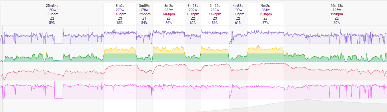

hänge eine Woche hinten dran. Daher heute erste MIT-Einheit:
Mit dem Treckingrad auf meiner Pendelstrecke gefahren. Ampel machte das 3. Intervall kaputt. Die Minute die fehlte dann beim letzten dran gehängt.

@Hubschraubär : Sind diese Schwankungen der Leistung im Intervall noch in Ordnung. Draußen bekommt man es nicht auf das Watt genau hin. Schnitt ja, aber nicht in der 1s Leistung Anzeige.

Wenn ich jetzt sagen würde, dass das nicht in Ordnung ist? 🙂 Versuch sie so gut es geht zu fahren. Ich würde auch eher mit der 3s Anzeige draußen arbeiten und die möglichst konstant zu halten. Das passt dann schon.
Du kannst mal folgendes versuchen: 10W unter der Zielleistung ist der "Mindestwert" und Du versuchst nicht unter diesen zu fallen. Schau mal ob Du damit gut beim gewünschten Schnitt rauskommst.
