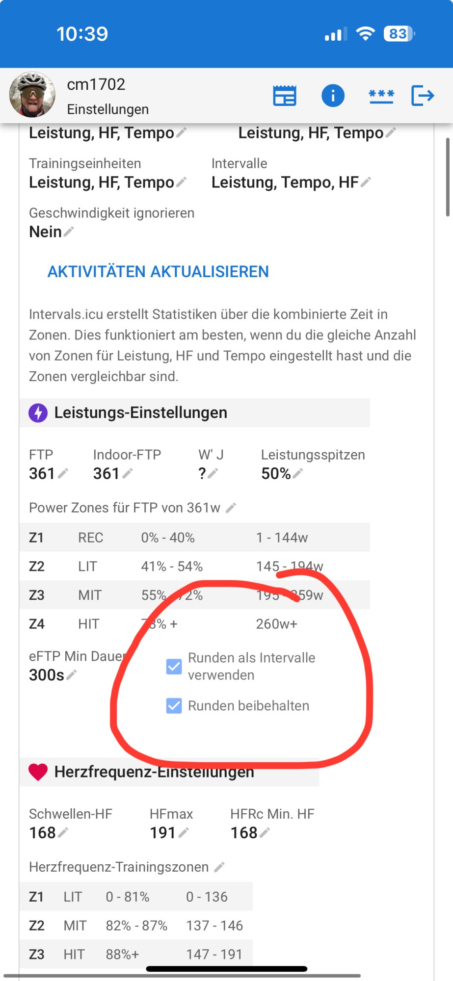

die Lösung lautet: "Runden als Intervalle verwenden" in den Einstellungen. Jedes Intervall im nachhinein per Hand zu setzen ist ein riesen Aufwand.
Dein Gedanke ist dann für jedes Intervall die Rundentaste drücken - probier ich heute aus.
Hab gestern schon mal versucht, am Handy die Intervalle zu bearbeiten, das ist ... kniffelig 😄
Danke für die hilfreichen Hinweise :bier:
Bei mir hat Intervals bei der letzten Einheit überhaupt keine Intervalle erkannt. Dank der freundlichen Hinweise hier habe ich jetzt rausgefunden wie ich diese manuell anlegen kann. Danke! :)

nee, du kannst das in den Einstellungen von Intervalls einstellen
und eigentlich sollte Intervalls dann jedes Intervall direkt - ohne das du irgendwas tun musst - korrekt erkennen.
Zumindest in der Theorie, ja. Wenn man einen Kreisverkehr mit drin hat und mal 2-4s rollen lässt, dann wird das auch schon mal gerne als Ende des Intervalls interpretiert.
nutze Intervalls jetzt 2 Jahre und fahre ausschließlich Trainingspläne ab: Sowas hatte ich noch nie. Wurde bislang immer alles korrekt erkannt anhand der vorgeplanten Intervalle 🤔
Ich meinte das auf die Rundentaste bezogen. Ich fahre draußen nicht nach vorgeplanten Intervallen.
Bei dem Beitrag war ich schon draußen 😄
Dein Vorschlag mit der intervals-Einstellung probier ich morgen aus.
Also, die Leiter draußen fahren fiel mir leichter als Donnerstag die 4 x 10' indoor.
Und das mit der Rundentaste hat nicht geklappt. Beim ersten Drücken dacht ich "ne, der Timer stimmt nicht", beim zweiten Drücken war ich mir sicher. Anhalten, Trainingsneustart, die Rundentaste ausprobiert und siehe da: der Garmin springt dann in der Trainingsanzeige bei Betätigung auf das nächste Intervall.
Also wieder Trainingsneustart, Intervall passend drücken und 'Feuer' - die ersten Sekunden laufen und 12' mit 63% warten. 😄
Bin auf die Aufzeichnung morgen gespannt.
Wenn du das Workout als FIT Datei auf den Garmin geladen hast, brauchst du die Rundentaste nicht . Wenn du das Training aufrufst und startest, macht das der Garmin automatisch. DenFehler mit der Rundentaste habe ich beim ersten Mal auch gemacht, dann bist du sofort im nächsten Abschnitt.
