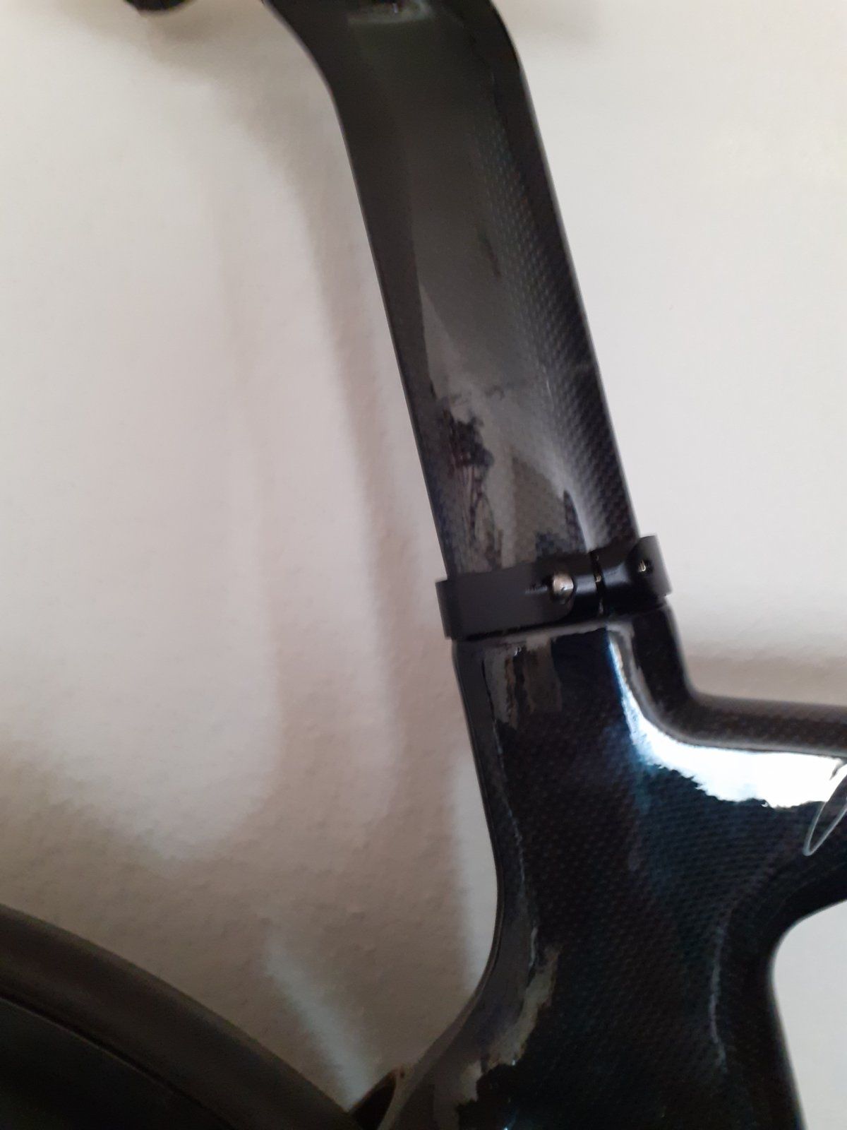

Principia hat das im Griff.
Diese Aero-Sattelstütze ist an meinem TT weave Team dran und hat noch nie Geräusche gemacht.
Ist ein etwas älteres Bahnrad (baugleich mit dem von Rasmussen oder Mørkøv), aber schon damals haben sie es verstanden.
