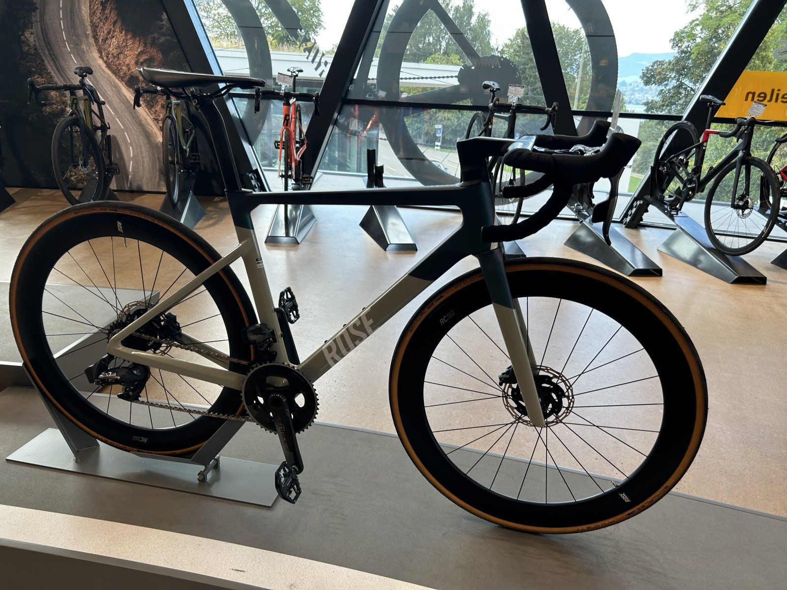

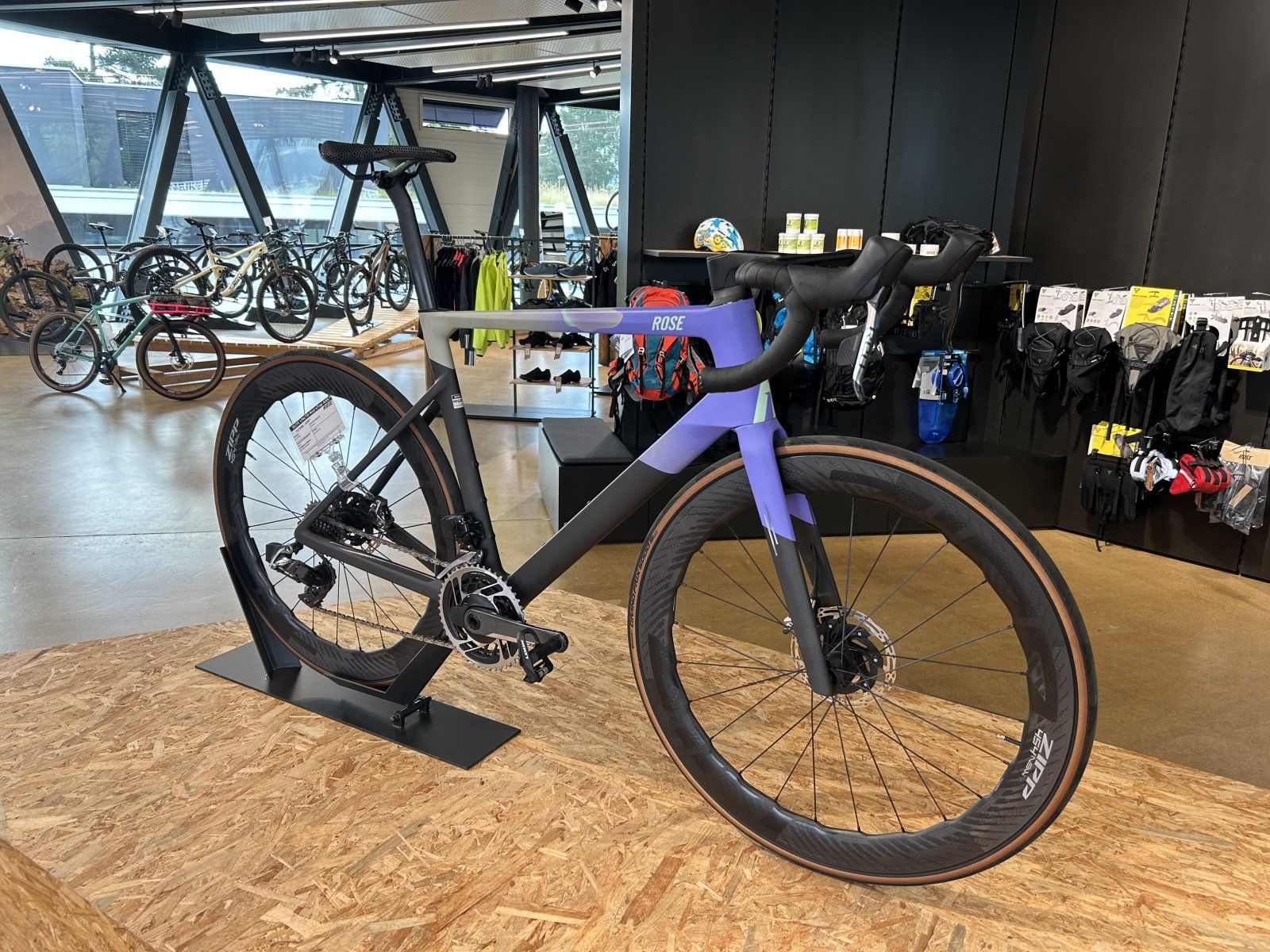

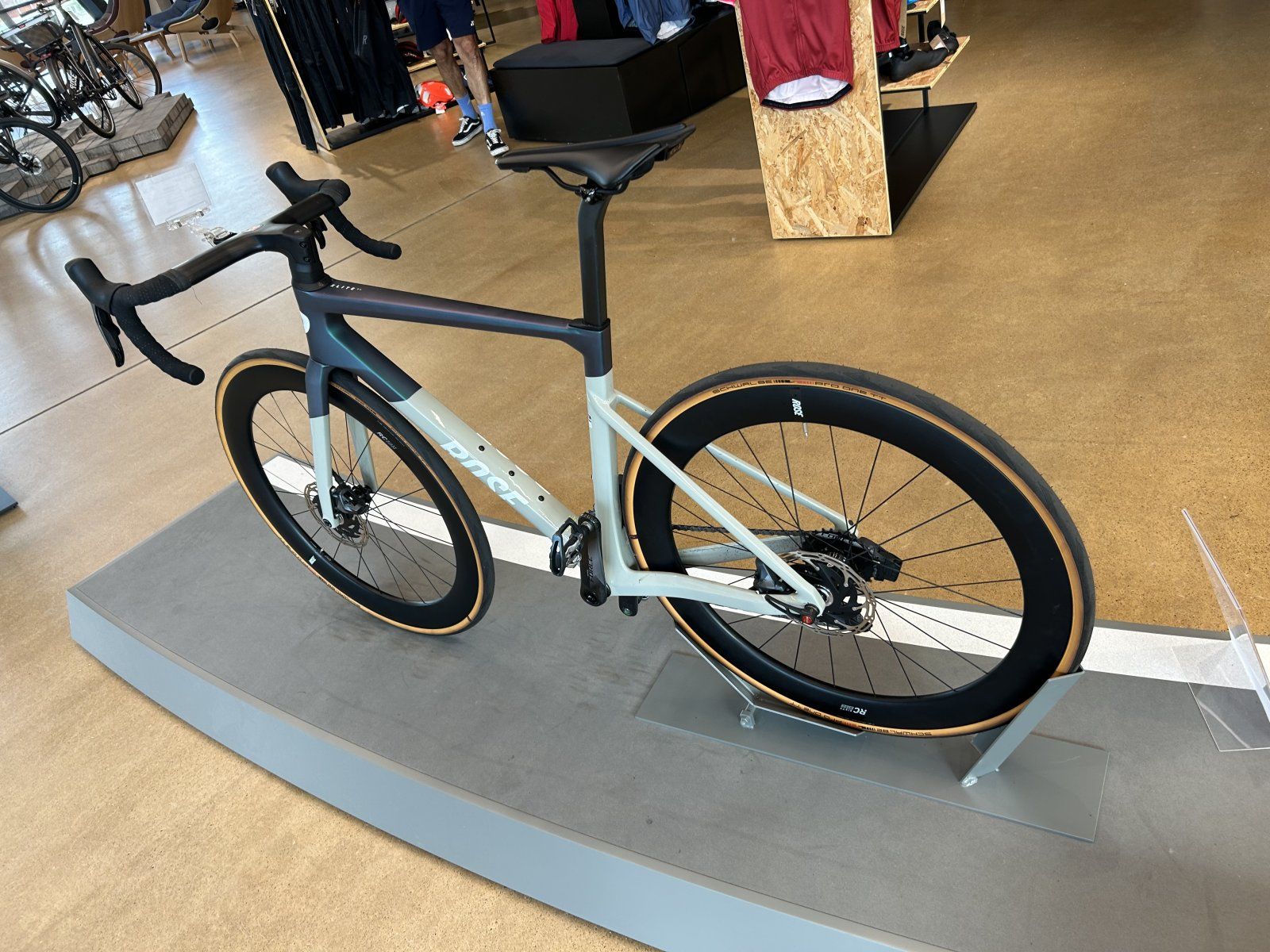

War am WE im Rose Store. Optisch ist das Bike ein Traum. Allerdings hab ich mich auf der kurzen Probefahrt nicht so wohl gefühlt, bin irgendwie zwischen den Grössen: bräuchte wohl das 55er aber mit dem Lenkermass vom 53er… kostet extra, könne man nicht tauschen. Und die Gewichte waren auch relativ enttäuschend. Das 06 Force wog mit 380gr Pedalen und Garminhalterung 8.14kg (!) in Grösse 55. das ULTD wog mit leichten Look Pedalen 7.4kg in Grösse 57.

Zum Glück habe ich noch den Vorgänger gekauft.
Langsam wird es aber wirklich Zeit dass andere Hersteller passende Lenker-Vorbau Einheit in unterschiedlichen Größen anbieten.
Mein XLITE 06 Ultegra Di2 Matt carbon 53cm wog bei Ankunft 7,2kg (7,1 angegeben, also ca. 1.5% mehr). Sie geben +/- 5% an. Es gibt nach meinen Recherchen nicht viele Räder, die so ein Gewicht bei 6000 EURO und Di2 Disc erreichen.
