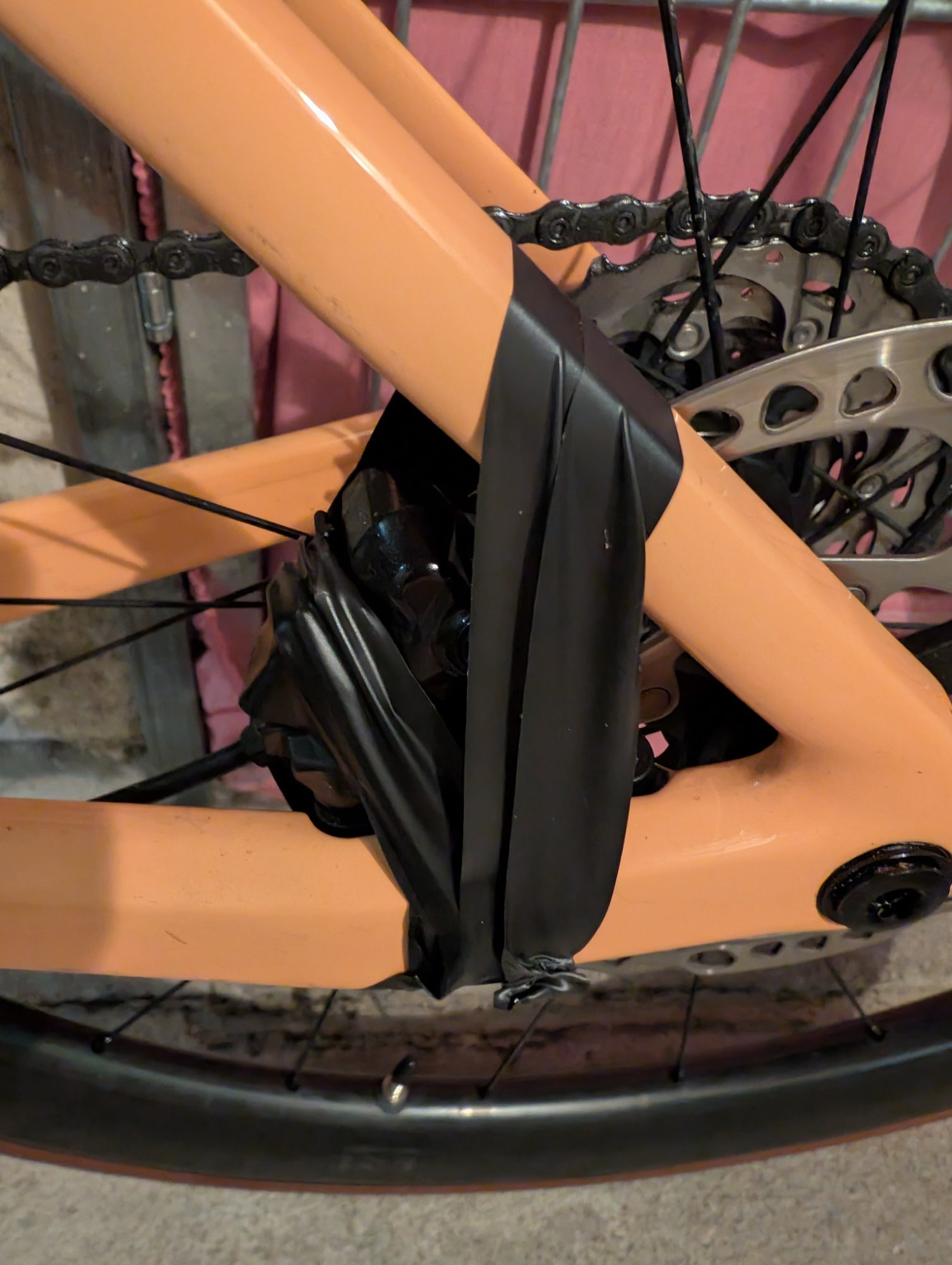

Als ich gerade vorhin heim kam, dachte ich mir, jetzt wo schon das Klebeband im Keller beim Rad ist, teste ich noch kurz was anderes.
Und habe den hinteren Bremssattel mit Klebeband umwickelt..... Tja, und was soll ich sagen.... Jetzt ist Ruhe! Das ist offenbar der Übeltäter.
Der Bremssattel hat offenbar "etwas Spiel" am Rahmen, obwohl er mit den passenden korrekten Nm angezogen ist.
Die Frage ist nun, wie lösen? So kann man ja nicht fahren, wird man ja der ersten Ampel ausgelacht xD

Ich würde da eher bei den Bremsbelägen suchen, vllt. ist deren Feder nicht mehr "gut"?
Nein, es ist wirklich der Bremssattel. Obwohl er richtig festgezogen ist, scheint er minimal Spiel zu haben und man kann ihn minimal hin- und herruckeln. Vorne sitzt er bombenfest, wie es wohl sein sollte.
Vielleicht ist der Rahmen "an der Stelle" (Bremssattel-Aufnahme) nicht eben? Könnte mir vorstellen, dass "ein Buckel" an der Bremssattel-Aufnahme dafür sorgt, "dass es wackelt".
"Nachfräsen" wird bei Carbon nicht gehen. Falls dem wirklich so ist, dürfte es ein Garantiefall sein.
Wenn die Schraube fest ist und der Bremssattel sich noch bewegt, kann eigentlich nur die Schraube zu lang sein.
Mit losen Bremsen würde ich keinen Meter fahren.
Gewinde in Carbon funktioniert nicht, da muss noch mindestens Alu im Rahmen sein. Oder das Loch ist durchgehend und das Gewinde ist im Bremssattel.
So, hört sich alles schlimmer an als es ist. Kein Garantiefall und auch kein Fall für die Altmüll-Presse xD
Ich war heute bei ner tollen Werkstatt und die hatten das Problem innerhalb von 10 Minuten gelöst. Hätte ich auch selber drauf kommen können, haha
Der Bremssattel ist auf einen Adapter aufgeschraubt und der Adapter wird dann an den Rahmen geschraubt. Ergo, 4 Schrauben in diesem "Konstrukt". Ich hatte nur die beiden "großen" Schrauben im Blick, die das Bremssattel+Adapter-Konstrukt an den Rahmen festschraubt. Aber das minimale Wackeln war eben nicht zwischen Bremssattel+Adapter-Konstrukt und Rahmen.
Das minimale Wackeln war zwischen Bremssattel und Adapter, weil da die Verbindungsschraube nicht 100% fest war.
Jetzt sind alle 4 Schrauben festgezogen ordentlich und es ist absolute Stille.
Problem gelöst :)
