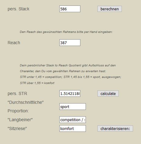

Ich habe diese Seite benutzt:
http://www.merileth.com/size.htmund dort diese Angaben gemacht:
größe 1780
innenbein 850
rump 695
arm 740
meine Schrittlänge zu Körpergröße ist 0,478
Damit liege ich in diesem Diagramm dort
Mein persönlicher Stack ist Innenbeinlänge * 0,69, also 850 mm * 0,69 = 586 mm
Die Daten des 57 er Rahmens sind
https://www.rosebikes.de/rose-team-...n/Iron-Grey+&article_size=57cm#frame_geometry
Der Stack sind 387 mm. Gebe ich nun in merileth noch mein persönlichen stack und reach ein, dann kommt das raus
Dann bin ich als "Langbeiner" bei competition? Was mache ich verkehrt oder stimmt das so?

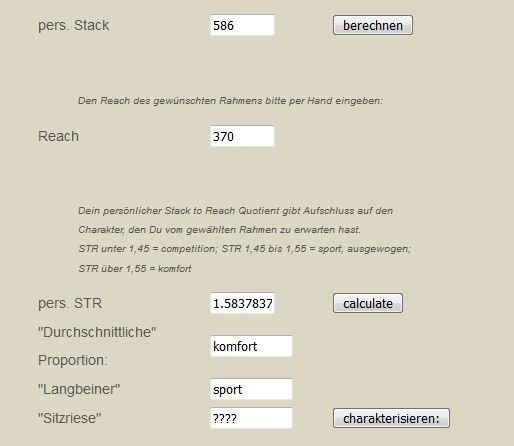

Tja das Problem was jeder Langbeiner hat. Du brauchst einen langen Stack aber einen kurzen Reach.
Leider steigt aber der Reach mit dem Stack
Dein persönlicher STR ist bei dir als Langbeiner eben "Wettkampf" - der Reach müsste jetzt ~370 sein, damit es passt mit Sport.
Solche Rahmen gibt es aber nicht von der Stange !
Ergo drehen wir "Langbeiner" uns immer im Kreis - und musst bei Rädern von der Stange immer basteln, d.h. den 57 Rahmen dann mit einem 80/90mm Vorbau fahren. Was den STR dann erhöht gesehen auf die Komplettlänge des Bikes.
Genau gebe mal Reach 370 ein. Mit dem Vorbau könntest du ja die gesamtlänge "manipulieren" Heißt aber dann du fährst einen 57 Hobel mit einem 80mm Vorbau, Das will kein Mensch fahren.
Also anderen Hersteller suchen oder einen Massrahmen.
