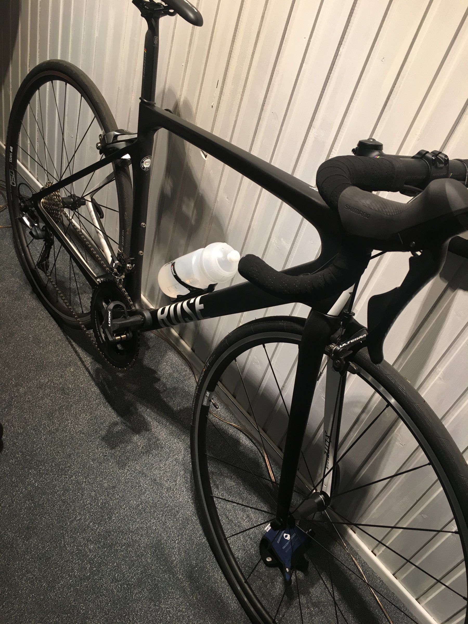

Bei Lieferung und Verpackung war alles Super, der Aufbau easy, lediglich eine Begrenzungsschraube des Umwerfers musste ich etwas nachjustieren.
Die Schaltung rasselt nicht, und die Bremsen quietschen auch nicht.
Bin mega zufrieden mit dem Radl.

Bin sehr zufrieden mit dem Rad. Am WE 4 h unterwegs ohne irgendwelche Mängel. Keine Rücken- oder Nackenschmerzen. Scheint zu passen. Aber: Auf das neue Rad hat sich in den vergangenen zwei Wochen leider der Blütenstaub gesetzt. Wie reinigt man denn so einen Rahmen? Besten Dank.

P.S.: Ich persönlich finde komplett (Matt-) Schwarze Räder ja nicht gerade schön, aber mir muss es auch nicht gefallen ;)

Komplett Schwarz - pfft! Sind dir die weißen Akzente entgangen. ;):D
