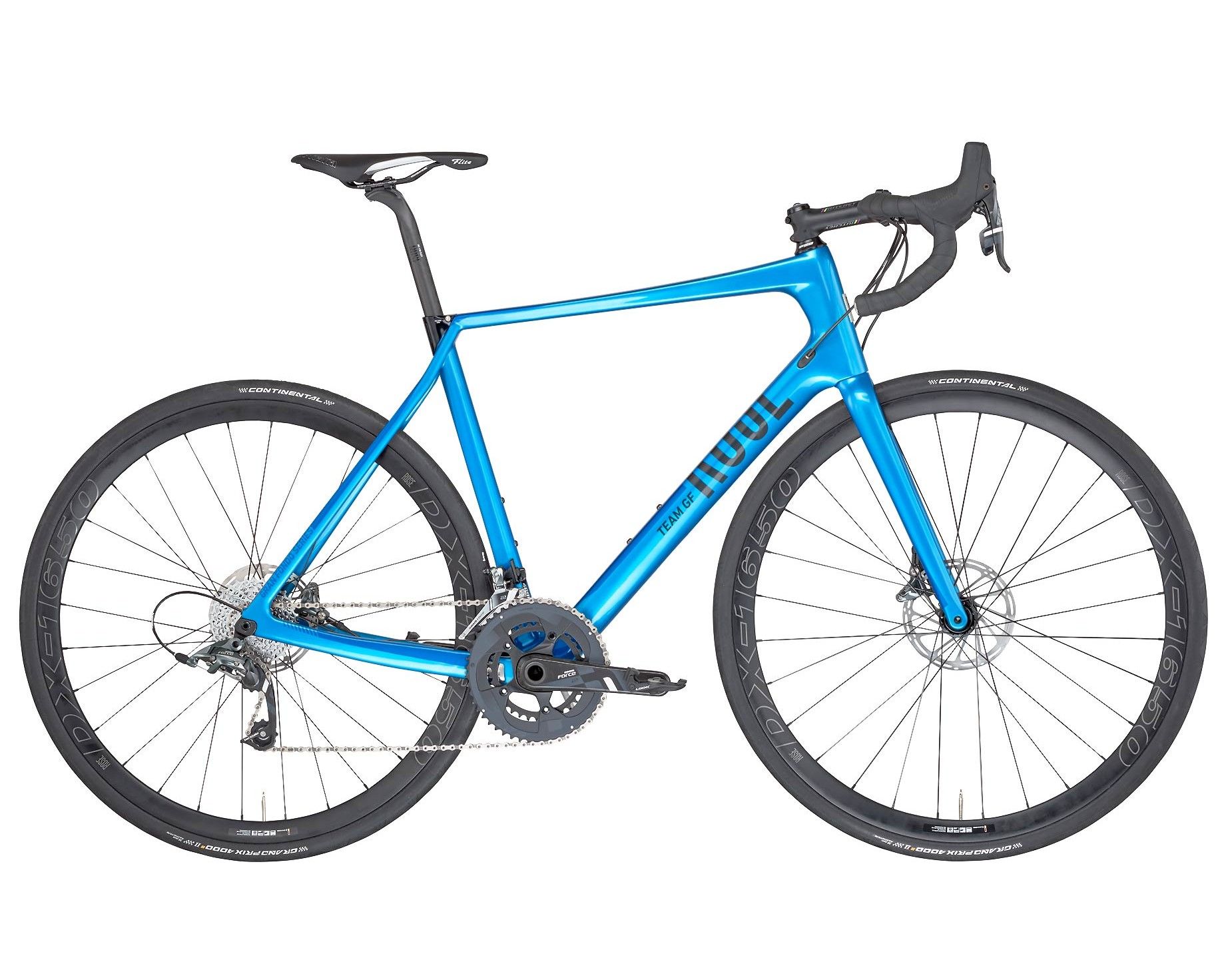

... soll mein neuer sportlicher Lebensabschnittsgefährte werden - natürlich die blaue Version. Ich hadere jetzt über folgenden Konfigurationsmöglichkeiten:
- entweder: die SRAM Force-Variante, dafür mit dem Schmankerl der Rose CW-1550 Carbon Disc für roundabout 2900 Euro
- oder die Ultegra DI2- Variante für 3099,-
Hättet Ihr die Wahl, wofür würdet Ihr euch entscheiden und v.a. warum? Momentan denke ich, dass die Schaltung bleibt, während man die Laufräder eher mal wechselt.
