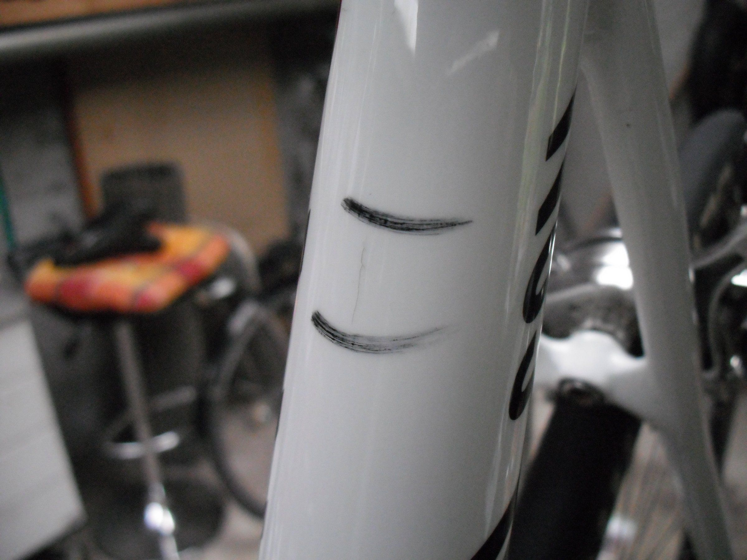

Kannst du fahren! Hab dir eine Foto von meinem Canyon angehangen. Seit 3Jahren nicht weitergewandert. Das Gleiche hab ich auch an den Ausfallenden der Gabel. Hat bis jetzt jeden Härtetest bestanden. Bei der Gabel sind die Aluausfallenden eingeklebt und das ergibt Spannungen im Lack. Die haben bestimmt auch am Rahmen beigespachtelt und das mag der Lack nicht. Andere Farbe, keine Risse!
Rawuza
95Kg nackt!
Kannst du fahren! ..
Die Aussage ist schon ein wenig mutig, Deinen Längsriss im Sitzrohr ohne in der Nähe einer Schweissnaht (und wahrscheinlich auch nur ein Riss im Lack zu sein scheint), mit dem vorgestellten Querrriss (vieleicht noch ein Riss im Lack) in einem belasteten Bereich oberhalb einer Schweissnaht so zu vergleichen. ;)

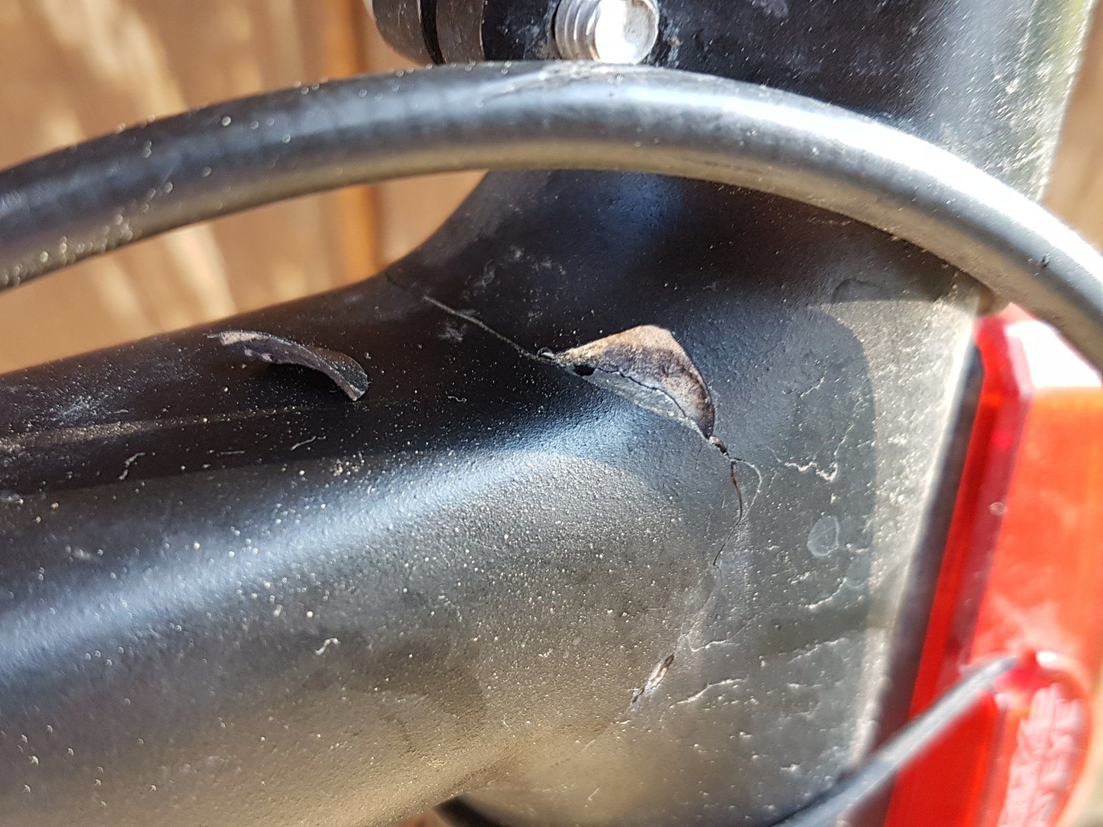

Hallo zusammen, hier mal meine Leidensgeschichte mit Rose Pro SL:
Ende 2014 ein Modell 2015 gekauft, in Schwarz. Im Juni 2017 fand ich, nachdem der Rahmen schon wochenlang geknackt hatte, den Grund: Einen Riss am Oberrohr, knapp vor dem Sitzrohr:
Der Rahmen wurde bei Rose ausgetauscht (das dauerte ein paar Wochen).
Im September 2018 war wieder ein Riss zu sehen. Ich hoffte das beste, aber im Januar schickte ich das Rad wieder ein. Nachricht von Rose:
Bei der von Ihnen beschriebenen Stelle am Rahmen handelt es sich um einen neuralgischen Punkt, an welchem starke Kräfte auftreten wodurch sich die Oberfläche (in diesem Fall der Lack) bewegt.
Da die Schweißnähte verschliffen sind, für die schöne Optik gespachtelt und anschließend lackiert werden, kann es vereinzelt zu Mikrorissen im Lack kommen, welche besonders bei der Farbe weis am ehesten auffallen.
Tatsächlich hat es aber keinerlei Auswirkungen auf den Rahmen und dessen Stabilität.
Können Ihnen aber garantieren, dass kein sicherheitsrelevanter Schaden vorliegt.
Daher ist ein Austausch des Rahmens innerhalb der freiwilligen Garantie nicht möglich, da sich dies auf einen Rahmenbruch bezieht.

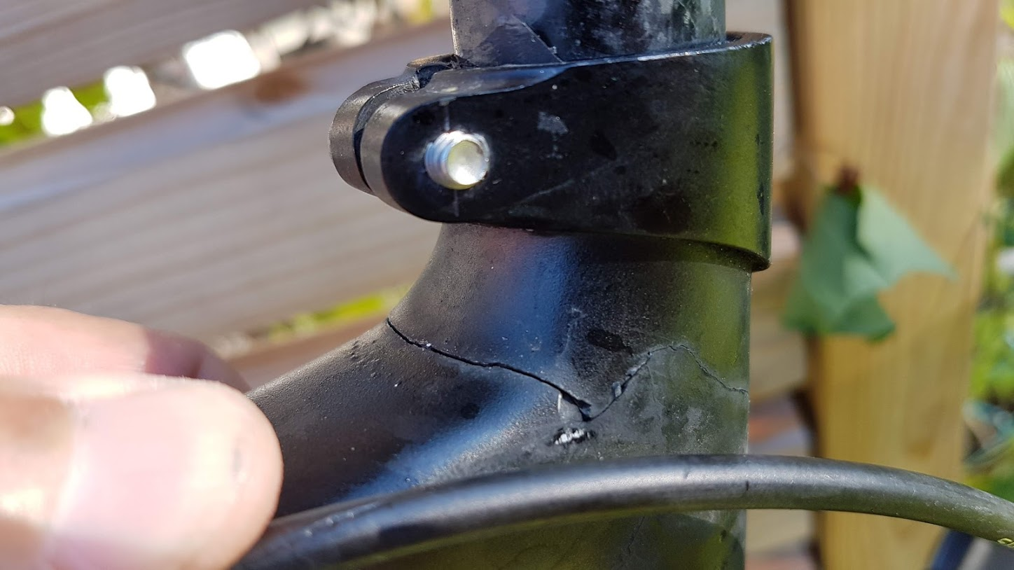

Nun gut. Bin ich weitergefahren, im Sommer Großglockner und Rosenheimer Radmarathon. Im Juli war der Riss unübersehbar und von innen im Rohr zu spüren:
Also dann erneuter Austausch, nach dieser Antwort:
Wir haben letztmalig Ihren Rahmen genaustens überprüft und keinen Rahmenriss feststellen können, daher haben wir Ihnen das Rad mit bestem Gewissen wieder zugesandt.
Des Weiteren ist das Ganze fast ein halbes Jahr her, daher gehen wir damalig nicht von einem Riss im Rahmen aus.

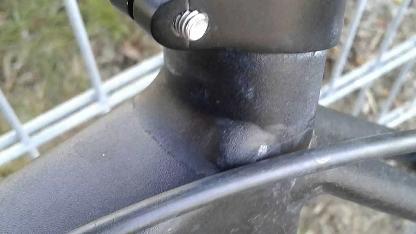

Ende August hatte ich dann das Rad wieder. Diesen Juni, nach nicht mal 8.000 km, dann diese Scheixxe hier:
Wieder eingeschickt (ich ging ja von 6 Jahren Rahmengarantie aus), aber nach einer Woche ein Anruf eines etwas stotternden Mitarbeiters, dass zum Zeitpunkt meines Kaufs (2014) noch 5 Jahre gegolten hätten, sie würden nicht mehr austauschen.
Jedes Mal hatte ich ein aktuelleres Rahmenmodell bekommen, und jedes Modell hatte dieses Problem! Ich wiege knapp über 90 kg, bin also kein Leichtgewicht. Aber das Rad hat eine Rahmenhöhe von 59 cm, sollte also schon entsprechend dimensioniert sein.
Nun habe ich das Rad zu dem nicht unbekannten Rahmenbauer WJ bei Ulmen geschickt, der mir einen ähnlichen Rahmen bauen soll und die Teile verwenden (ich hatte 2 Monate vor dem letzten Bruch vieles erneuert).
Sein Kommentar vorgestern am Telefon (er hatte das Rad am Vortag erhalten): "Fehlkonstruktion". Die Sattelstreben setzen unnötig niedrig am Sitzrohr an, dadurch entsteht ein unguter Hebel, der am Sitzrohr zieht.
Dazu ein weiterer Verdacht: Das sehr dicke Unterrohr sorgt für große Seitensteifigkeit (toll für Tests in "Fachzeitschriften"), die Belastungen werden aber nicht gleichmäßig an den Rest des Rahmens weitergegeben.
Ich habe in 5 1/2 Jahren ca. 3 Monate kein Rad gehabt, weil es bei Rose eingeschickt war.
Dabei hat es mit 3 Rahmen 5,5 Jahre "gehalten", bei einer Jahresleistung zwischen 8.000 und 10.000 km.
Tja, für mich wars das mit Rose. Der Custom Rahmen kostet mich etwas über 1.000 Euro, aber wenn der mindestens 5 Jahre hält, ist es mir das wert.
Edit: Ich bin auf diesen Thread gestoßen, weil ich nach "Rose Rahmenbruch" gesucht hatte. Allzu viele Berichte gibts im Moment anscheinend nicht, aber ich hätte das gerne an dieser Stelle dokumentiert, vielleicht finden sich ja noch mehr mit dem Problem.

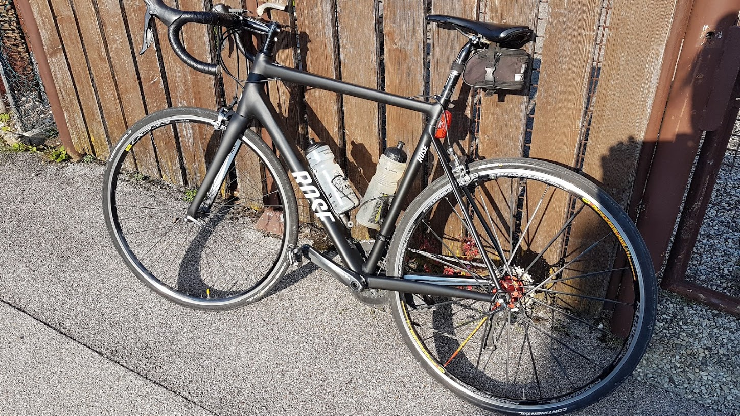

Wenn ich mir meine Fotos so anschaue, sieht es übrigens so aus, als ob die Sattelstreben immer weiter nach unten gewandert seien:
1. Rad:
2. Rad:
3. Rad:
Und der Abstand zwischen den Brüchen wurde auch immer kürzer.
