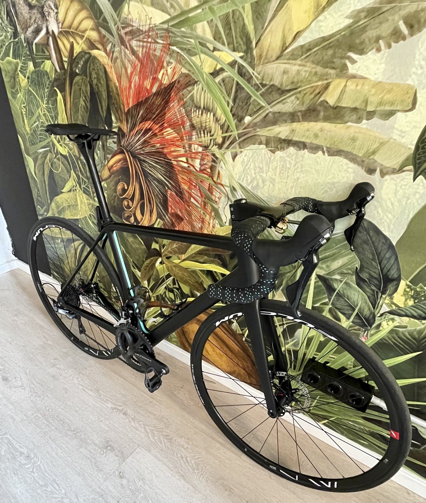

@Positron: Du willst mir also erzählen, dass ein Rad ohne Spacer zu fahren sei?
Du scheinst ein lustiger Geselle zu sein!

Latürnich geht das, gibt ja ganz unterschiedlich lange Steuerrohre.
Betreffend Deinem Thema. Einzig richtige, das Rad zu reklamieren. Wenn Dir die Geo passt (auch wenns auf den ersten Blick nicht so aussieht), ists halt so. Risse durch zu hohen Stützenauszug würden glaube ich eher im oberen Teil des Sitzrohrs direkt bei der Klemmung ausgehen, und nicht irgendwo am Knotenpunkt Sitzrohr/Sattelstreben.

Den Auszug der Stütze sehe ich entspannt. Ich fahre an 2 Rädern die Sützen auf 1 cm unter maximalem Auszug und es gab nie Probleme.
Lass den Schaden prüfen und dann wirst du sehen, was sie Dir anbieten können. Im Zweifel den Rahmentausch und danach viel Spaß auf dem Hobel. 😉

Ich habe übrigens mal einen Scott Händler in meiner Nähe gefragt, ob man mit meiner Größe ein Rad in L fahren könne.
Er meinte nur, dass alles unter 1,90 m geht, man sich das aber im Einzelnen anschauen müsse.
Übrigens werden die neuen Scotts und andere neue Räder wohl öfter mit Spacern gefahren:
Mich stört das nicht die Bohne.
Da finde ich ein ellenlanges Steuerrohr wirklich viel hässlicher.

Größe L kann man laut Scott bis 1,87 m fahren, Größe XL ab 1,85 m.
Ich liege mit 1,86 m also genau dazwischen.
Und wenn man dann den kleineren Rahmen nimmt, entscheidet man sich für die sportlichere Sitzposition.
Zudem ist eine Skala an der Sattelstütze. Meine ist bis 2,5 rausgezogen. Das bedeutet, dass ich sie noch ein Stück rausziehen könnte.
Last but not least (und das ist wohl am wichtigsten) fühlt sich das Rad sehr gut an!
Das zeigt dir der spacerturm. Der Rahmen ist zu sportlich für dich. Und das mit der Stütze sieht nicht gesund aus .

Wenn die Sattelstütze bei mir angeblich zu weit draußen ist, was ist dann erst bei diesem Rad los???
Und auch dort sehe ich Spacer die auf Unsportlichkeit hindeuten!

Der Auszug der Sattelstütze ist bedenkenlos, solange die Stütze lang genug ist und weit genug im Rahmen steckt. Die Spacer mögen ne andere Geschichte sein.

Wie gesagt, die Stütze ist definitiv noch innerhalb der Toleranz im Rahmen.
Bezüglich der Geometrie ist mir aufgefallen, dass mir kleinere Rahmen eher zusagen.
Bin bspw. auch das Giant TCR in ML gefahren, und es hat mir ganz gut gepasst (es war mir aber zu rennortientiert).
Das Addict 10 hat eine Oberrohrlänge von 570 mm, zudem besitzt es eher eine komfortorientierte Geometrie, weswegen die Sattelüberhöhung moderat ausfällt.
Ich glaube auch nicht, dass der Rahmen strukturell beschädigt ist.
Da ist wahrscheinlich nur der Klarlack gerissen.

Nach den Bildern zu urteilen hätte Scott den Durchmesser des Sattelrohrs außen durchgängig lassen sollen. Selbst wenn das nur Lackrisse sind, an der Stelle ist Bewegung. Es ist also nur eine Frage der Zeit wann es im Laminat anfängt zu brechen.
Mein neues Rad hat auch diese tiefen Streben. Habe trotzdem lieber eine 400er Stütze dazu gekauft. Hebelgesetz und so.
