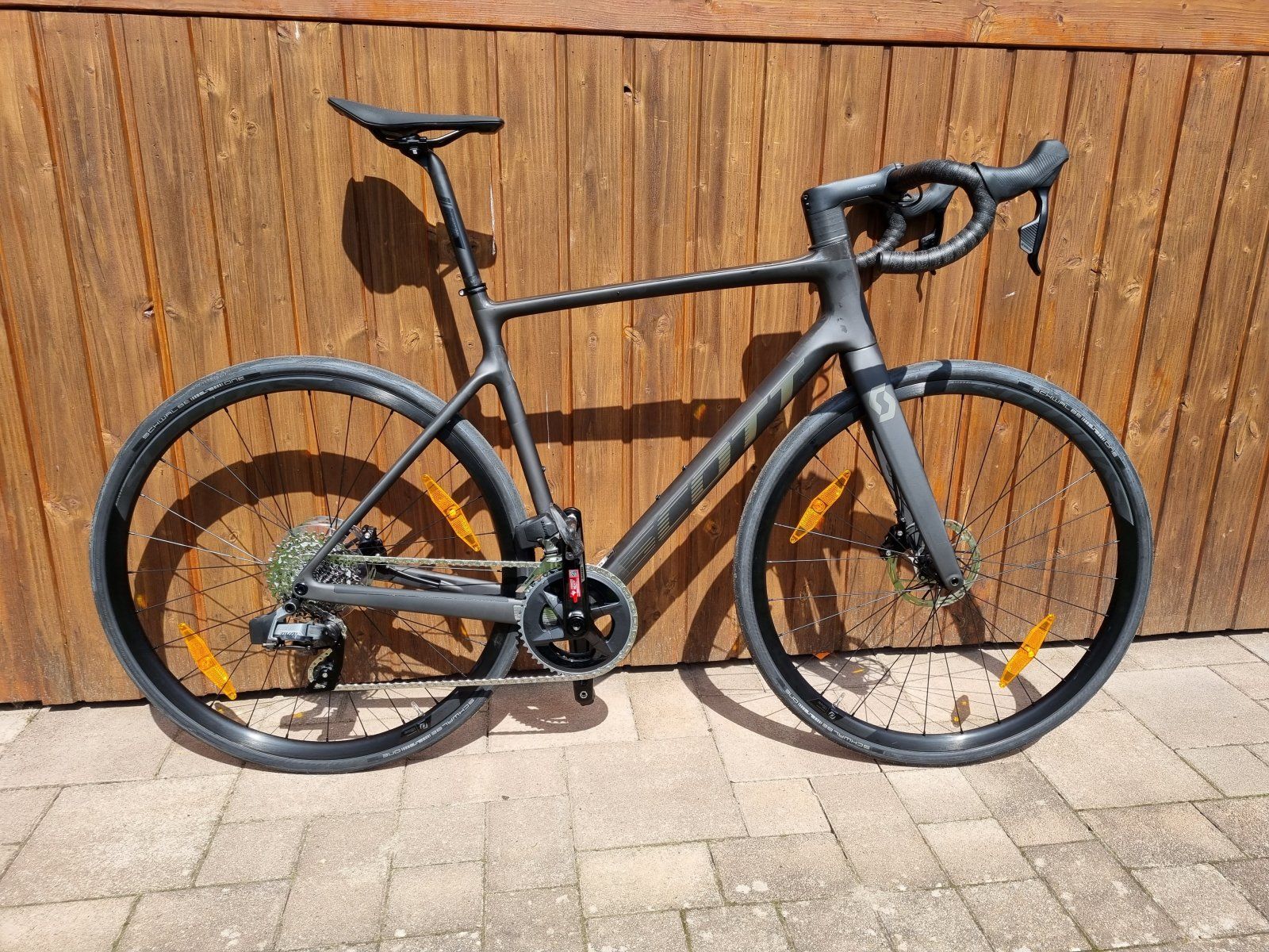

Ich bin mir mittlerweile auch ziemlich sicher, das der Schaden erst nach der Nutzung eingetreten ist. Auf zwei anderen Bildern, die ich sofort nach dem Auspacken erstellt habe, kann ich den Schaden jedenfalls nicht erkennen.
Zudem bin ich mir ziemlich sicher, dass mir das Ganze dann auch schon vorher aufgefallen wäre.

82 kg.
Ich entspreche mit 1,86m auch noch der Größe, für die Scott Größe L empfiehlt.
Zudem habe ich bislang alle Schrauben an dem Rad mit einem Drehmomentschlüssel angezogen.
Drehmoment ist nicht der Punkt, sondern wie tief die Stütze im Rahmen steckt. Das müssen mindestens 10cm sein um das Oberrohr und die Sitzstreben zu entlasten. Besser noch tiefer eingesteckt.
Die Sattelstütze ist jetzt nicht extrem rausgezogen.
10 cm steckt die garaniert im Rahmen, zumal das Sattelrohr noch relativ weit hochgezogen ist... Sie ist 35 cm lang.

Ich habe jetzt erst die ersten Bilder gesehen. Tief angesetzte Sattelstreben sehen flott aus, sind aber unter statischen Gesichtspunkten nicht optimal.
Man kann sich aus Gründen gegen diese Konstruktion entscheiden.
