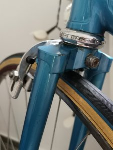

Hallo Community,
letzte Woche ein tolles Damenrad ergattert.
Ich hab bisher schon alle möglichen Hersteller in meinem Besitz gehabt. Bianchi, Berardi, Gitane, Raleigh, Gimondi, usw.
Bei diesem Rahmen kann ich aber den Hersteller nicht abschätzen. Was meint ihr denn? Der einzige Hersteller mit dieser Rahmengeometrie war Rickert (was ich bisher finden konnte).
Ich würde mich über eine Info freuen.

Wenn ich mir die Details und die allgemeine Verarbeitungsqualität -soweit auf den Bildern ersichtlich- ansehe, denke ich nicht, dass der Rahmen von Rickert stammt.
Die Verarbeitung ist eigentlich sehr gut, die Muffen halt nur nicht besonders ausgefallen, eher schlicht, keine Nervex o. ä. Die Ausfaller sind hi und vo Campa ohne die Ösen, was meiner Meinung nach für was Vernünftiges oder eben "keine anderen zur Hand" spricht. Was dann wieder für einen Rahmenbauer spricht. Das Tretlagergehäuse ist recht aufwendig und schick gebohrt, Foto geht aber nicht hochzuladen.
Zu den Details, weshalb ich nicht von einem Rickert ausgehe:
-Der Bremssteg hinten passt nicht zu einem Rickert
-Die Verstrebung zwischen den beiden Kettenstreben sollte tropfenförmig eingefasst sein und sauber eingelötet
-Die Muffen sollten stärker bearbeitet sein
-Das Ende der Streben zu den Ausfallenden sollte flach und nicht abgerundet sein
-Aufwendig ausgefräste Tretlager sind nicht typisch für Rickert. Die meisten hatten nur ein Loch mit Gummistopfen (obwohl ich zwei habe, die dort folgendes Muster haben: https://www.rennrad-news.de/forum/t...ndische-hand-werk-s-kunst.167126/post-4720256
Ja, das mit reingedengelten Verstrebung macht Sinn. Gar nicht drauf geachtet. Einen Tip hat aber trotzdem Keiner? Wie gesagt, ein Damenmodel mit dieser Geometrie ist quasi nicht zu finden.
Die Bohrungen in der Tretlagerhülse und die parallelen Rahmenrohre sind schon sehr speziell. Aber ich habe auch keinen Tipp.
Rickert ist es nicht!
Versuch es mal in diesem Thread:
