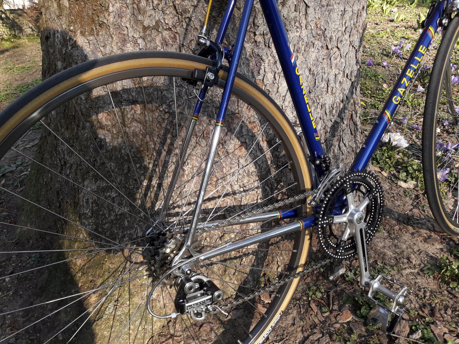

Am 17. August des letzten Jahres kam von @herberto der Tipp im Nimm-Du-Es-Faden der mich zu einer Gazelle mit DA-Black Austattung führte. Dieses Rad hat seitdem lediglich als Deko gedient, obwohl es mir eigentlich nie richtig gefiel. Das Farbschema ist nicht meins und ich bevorzuge Räder bis max. RH56.
Heute bin ich damit noch einmal gefahren bevor ich es zerlegt habe.
Der Aufbau vom Vorbesitzer war nur zum Teil vom Fachmann gemacht. So hat er sich Laufräder aus NOS Felgen und Naben aufbauen lassen. Bremsen und Kurbel waren ebenfalls NOS. Die Schaltung funktionierte auf Grund von Montagefehlern fast nicht.
Die Teile liegen jetzt für das ProRacer bereit.

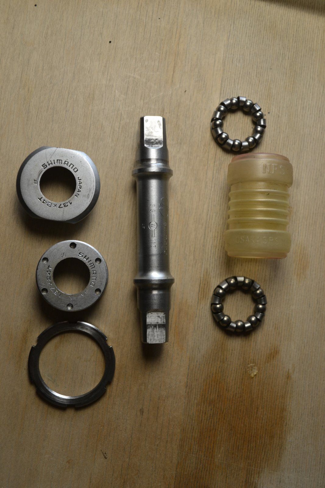

Dieses Innenlager war am/im Teilespender mit der DA-Black verbaut. Kann das Lager zugehörig zur Dura-Ace der ersten Generation angesehen werden? Ist die Staubkappe richtig? Darauf steht "NFS OSAKA SPS TOKYO"
Danke für die Hilfe!

Das Innenlager ist ein Dura Ace von 1976, das sollte eigentlich passen.

Die Kugelringe sind nicht original , DA hatte immer welche die 11 Kugeln aufnehmen ( also genau so viele als wenn man die Kugeln lose einlegt ) deine fassen nur 9 , nebenbei , es gibt ganz bescheidene da sind sogar nur 7 drin...
Staubkappe und Konterring passen demnach nicht. Für die Black Series bräuchte ich einen schwarzen... 😬
Der Konterring war bei der ersten DA nicht schwarz. Das täuscht auf dem Katalogbild.
Hier ein Beitrag vom DA-Black-Faden: Black
Hier sieht man auch noch, dass beim Innenlager nicht unterschieden wurde: Black2
D.h. nur ne andere Staubkappe für 100% Originalität.👍🏻😉

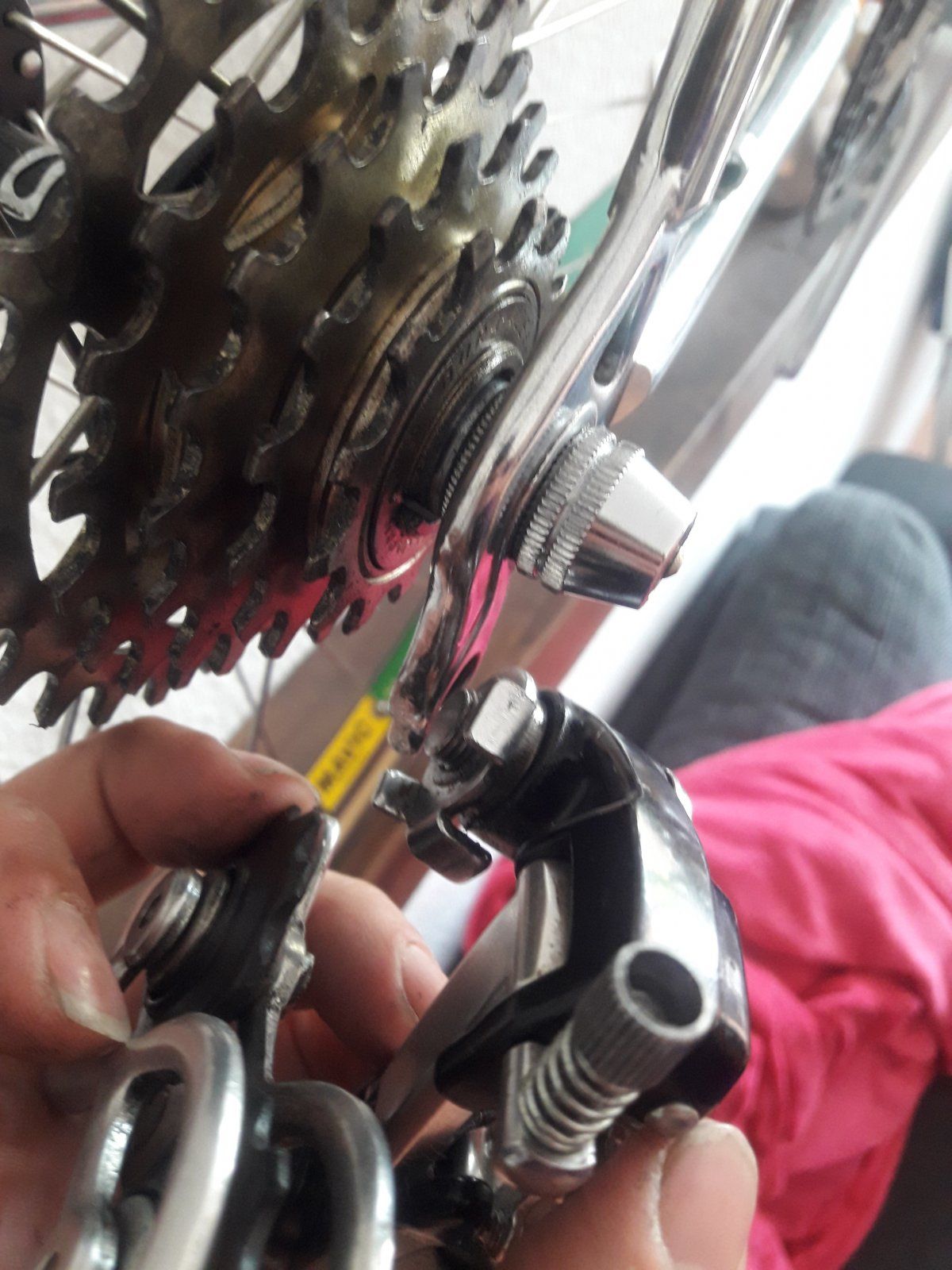

Kurz ne Peilung gemacht...

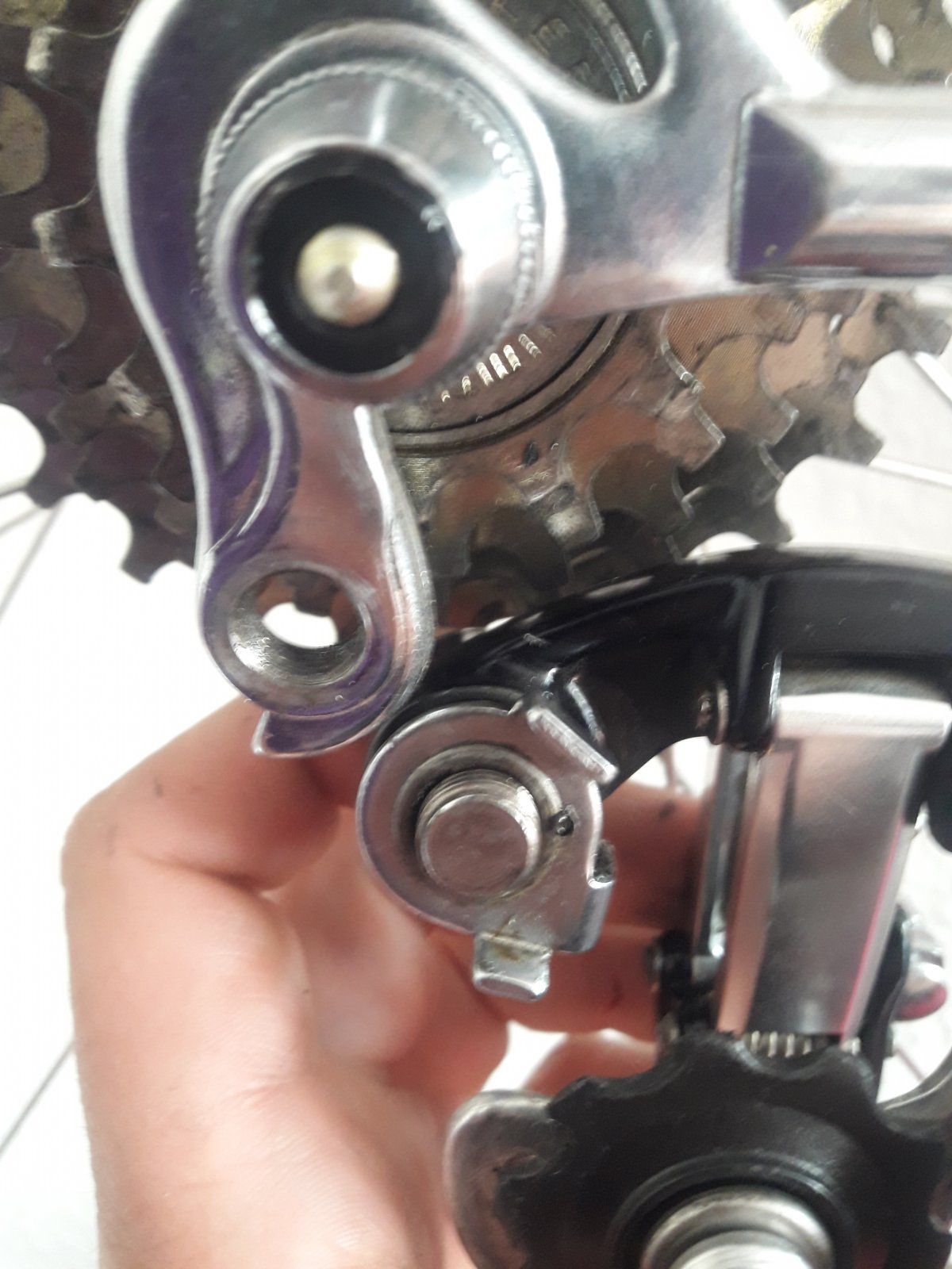

...um dann feststellen zu müssen, dass mein Crane Schaltwerk nicht passt.
Für die richtige Position ist meiner Meinung nach die obere Lasche im Weg.
Was ist denn hier los?

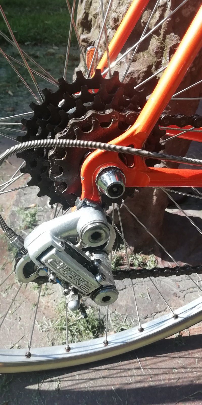

Ups sry, wollte nicht irritieren, sondern nur zeigen, wie das Crane Schaltwerk beim 76er PR ausschaut.
Das Bild hat weiter geholfen. Vielen Dank!
Ich hatte die falsche Position weil die Feder noch nicht auf Vorspannung war. Die Montage war etwas knifflig, weil die Vorspannung der Feder dazu führte, dass sich das SW von selbst wieder zerlegen wollte. So musste ich gegen die Federspannung arbeiten und das SW irgendwie zusammenhalten während der Montage. Ich vermute es fehlt ein Teil was den ganzen Kram im demontieren Zustand zusammenhält.
