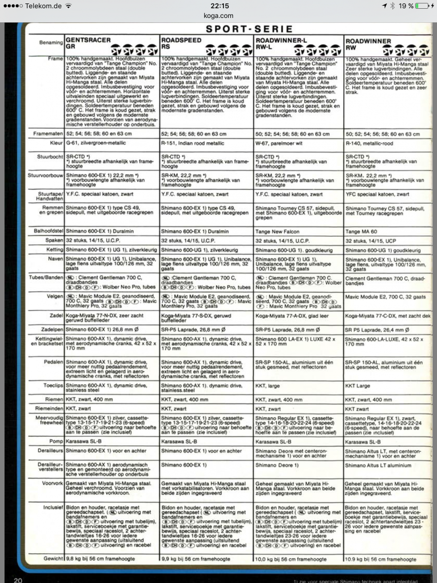

Die Muffen, Ausfallende, Tretlagerbohrungen sprechen für ein Tange Champion No 2 Rahmen. Bei der Rahmennr. handelt es sich bei der ersten Ziffer um den den Buchstaben I (=1981). Somit besitzt Du einen 1981er Roadwinner-L Rahmen. Glückwunsch!
Per PM kann ich Dir gerne sagen, welche Teile Du zum orginalgetreuen Aufbau suchen müsstest.
Welcher Koga Rahmen das exakt ist... wissen andere , aber es ist sicher einer .
Ich rate dir den Rahmen chemisch Entlacken zu lassen , sonstz krazt , bürstest und beizt du dich doof an der Pampa darauf .
Die Schalthebelsockel sind von Shimano , die haben diese Form mal angefangen , man wollte die normalen ( Campagnolo ) wohl nicht verwenden , es ist nicht ganz einfach dafür passende Hebel zu finden , gibt aber Adapter um dann doch übliche zu verwenden.

Ausstattung schau mal DA
