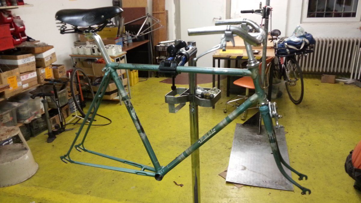

Miniupdate: von @wurstipursti ein 650B VR ausgeliehen, eingebaut. Gabel leider nicht gerade, muß zum Richten. Sch***, wenn das mal noch geht... Dafür Bremsschenkelmaß (vorne) bestimmt: 78mm. Aus Paris hatte ich zumindest eine einfache 650B Felge mitgebracht. Mach1 584, nicht geöst, einfaches Aluprofil.

Danke Dir für die geballten Informationen.. Ich hatte bei dem VK noch die restlichen Teile gesehen, die zum Rad gehörten, inzwischen hat er nur noch das Schaltwerk, Union-Naben, Weinmann 980 Felgenbremsen samt Bremshebeln und Stahl-"Rennlenker" samt Stahlvorbau sind weg. Definitiv also Sportradaufbau.. Die Bremsschenkellänge ist definitiv für 559 zu lang, daher sind die 650B/584 wohl auch original, habe ja auch eine der Originalfelgen mitbekommen.. Habe inzwischen das Innenlager demontiert - BSA. Und Steuersatz ist auch kein franz., nur halt mit 22,0 Innendurchmesser.
Originalaufbau bin ich immer bei dir, hier geht es aber um die interessante Kombi aus Berliner Rad, interessanten Möglichkeiten durch 650B und zwei Felgenbremsen und der Restriktion eines für mich viel zu großen Rahmens. Daher auch die von mir angepeilte freie Interpretation eines deutsch-französischen Stadtrad-Aufbaus. Erstmal morgen mit dem Rahmen zum Radladen und schauen, was da noch zu retten ist. Gabel ist leider verbogen, hoffentlich noch auf eine Art, dass sie zurückgebogen werden kann (eine der Gabelscheiden ist wohl nach hinten "gewandert").

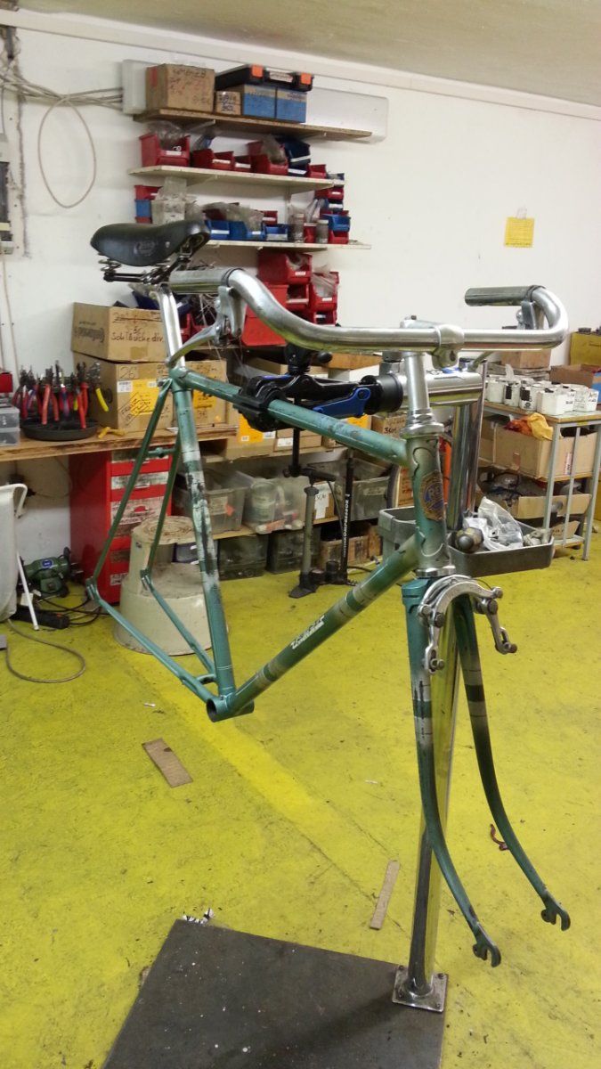

So, untere Lagerschale wurde mit Loctite 638 eingeklebt, hier erster Zwischenstand:
Jetzt müßte ich mich an den Laufradbau machen, dauert also noch ne ganze Weile.
Suche noch eine Mafac Raid Bremse, die Vordere habe ich freundlicherweise von @merida 63 sammt Lenker und Bremshebel bekommen :daumen:
