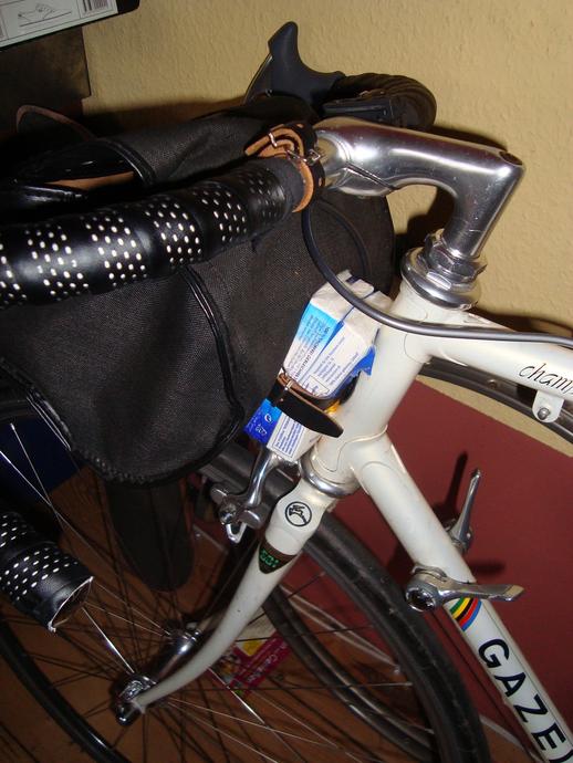

Die sind ganz cool, aber so etwas kann man mit etwas geschickt, alten BluemelsStäben oder Taschentüchern :p (siehe Bild) auch selber Basteln :)
Spass bei Seite, die Notlösung hier funktioniert zwar ausgezeichnet, Tatü's hab ich auch immer dabei, aber das mit den alten BluemesStängchen versuche ich mal umzusetzen, mal sehn obs klappt...

Die Taschentücher? oder die BluemelsVariante?
Falls es um die Bluemels geht, dann musste dich noch etwas gedulden, hab gestern abend noch angefangen, aber dann hat meine Dame etwas Zeit eingefordert :love:
Aber alles noch im Schraubstock und vllt. ja heute schon fertig... Wobei ich normale Stahlstangen in 0,3mm dicke lieber kaltformen würde, mal sehn, was so im Baumarkt gibt, falls die BluemelsDinger net halten...
Bei der TatüVariante gings ja nur darum, dass ich Platz für die Bremszüge habe, da ist mir die Tasche sonst reingebaumelt. Ist ja am Bahnrad, oder wenn ich die Tasche am Sattel anbringe, kein Problem...

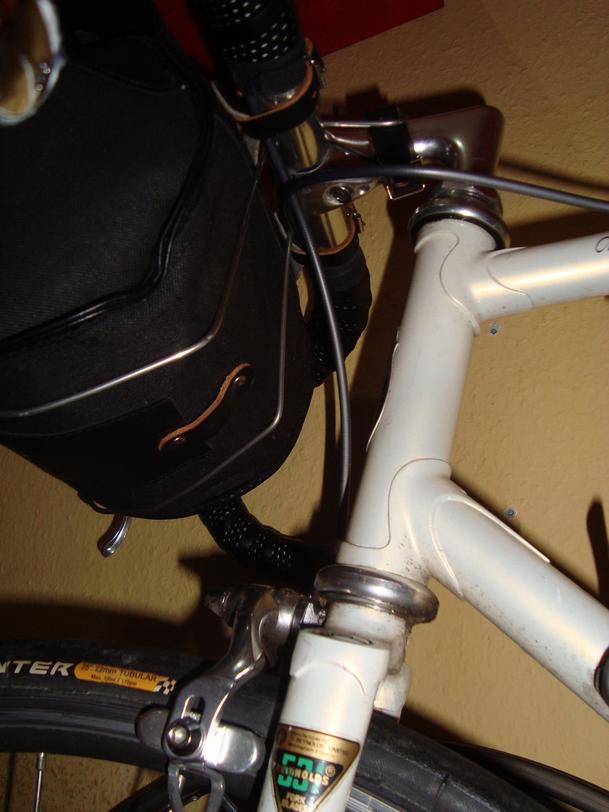

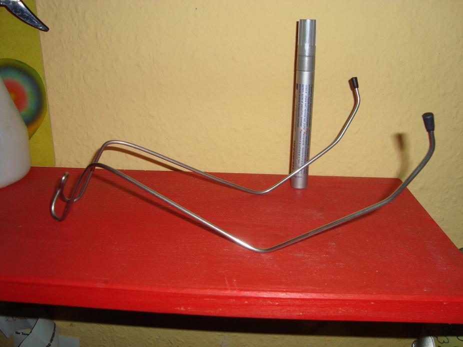

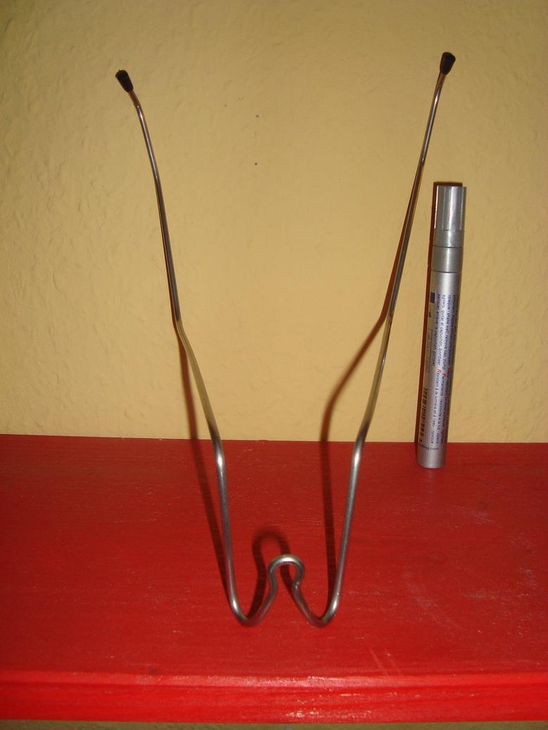

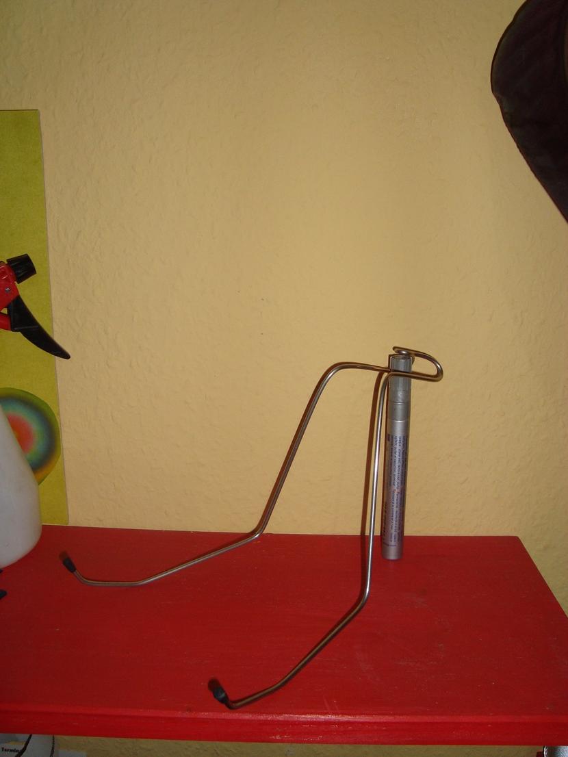

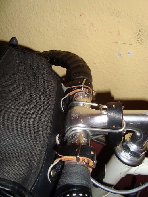

So hier der Rest.
Habs halt für meine Tasche genau angepasst. Geht aber prinzipiell für jede Tasche, auch wenn sie nicht vom Rad kommt :cool: Die BluemelsDinger federn ein bissl, aber das Fahrverhalten wird dadurch nicht wirklich beeinträchtigt. Hatte heute Notfallkit, Handy, Geld, etc. und Regenklamotten + keine Ahnung drin und war okay... Da der Träger/Halter unten fächert ist genug Seitenstabilität da. Ich arbeite an einer Variante aus 2 Blechhaltern, wo der obere Lederriemen durch den 2ten Bügel ersetzt wird... :confused: :wut: (wobei ich den Riemen optisch gelungen finde, aber nicht umbedingt an der Gazelle)

Der Draht müßte einfach einmal unter dem Vorbau verlaufen. Dann kannst Du Dir den oberen Riemen sparen.
Schöne Arbeit.
AW: Replicateile, Velo-Orange und co.
Für Lenkertaschen mit Seitenschlaufen gab's ja solche Bügel, bevor das Klick-Fix System erfunden wurde.

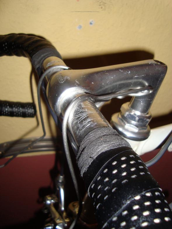

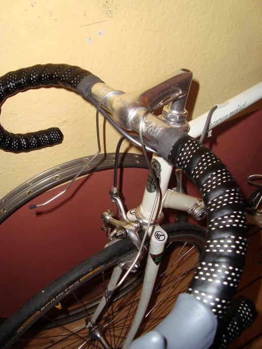

Sodele hier nochmal mit Unterklemmung, das war der erste Bastelversuch... noch net so sauber wie der Andere
Nachteil für mich, es hat mehr Bewegung in sich, auch mit Tasche drauf. Ausserdem sind die BluemelsDinger dann einfach zu kurz um die Tasche so gut zu halten, wie gesagt, ich geh die Tage mal in den Baumarkt ;) aber dann kannste das Ding von VO für 2€ nachbauen :)
edit. auch schlecht bei der Variante ist das Fehlen des Lederiemens, mag doch solche Kleinteile :)
