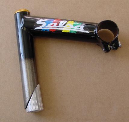

Die Pedale müssen als nächstes gewechselt werden. Sind zwar von Campa, jedoch mit über 400g zu schwer. Der Vorbau ist auch nicht der Wunschvorbau. Was haltet ihr von solchen und ähnlichen schwarzen Vorbauten von Salsa, Syncross, Syntace und/oder Zoom?
Quelle:http://businesscycles.com/graphics/tstem-salsa.JPG

Vorbau: der Salsa oben? Hm. Schön wäre aber schon ein gerader schwarzer Vorbau, also ohne diesen jetzigen Bogen.
