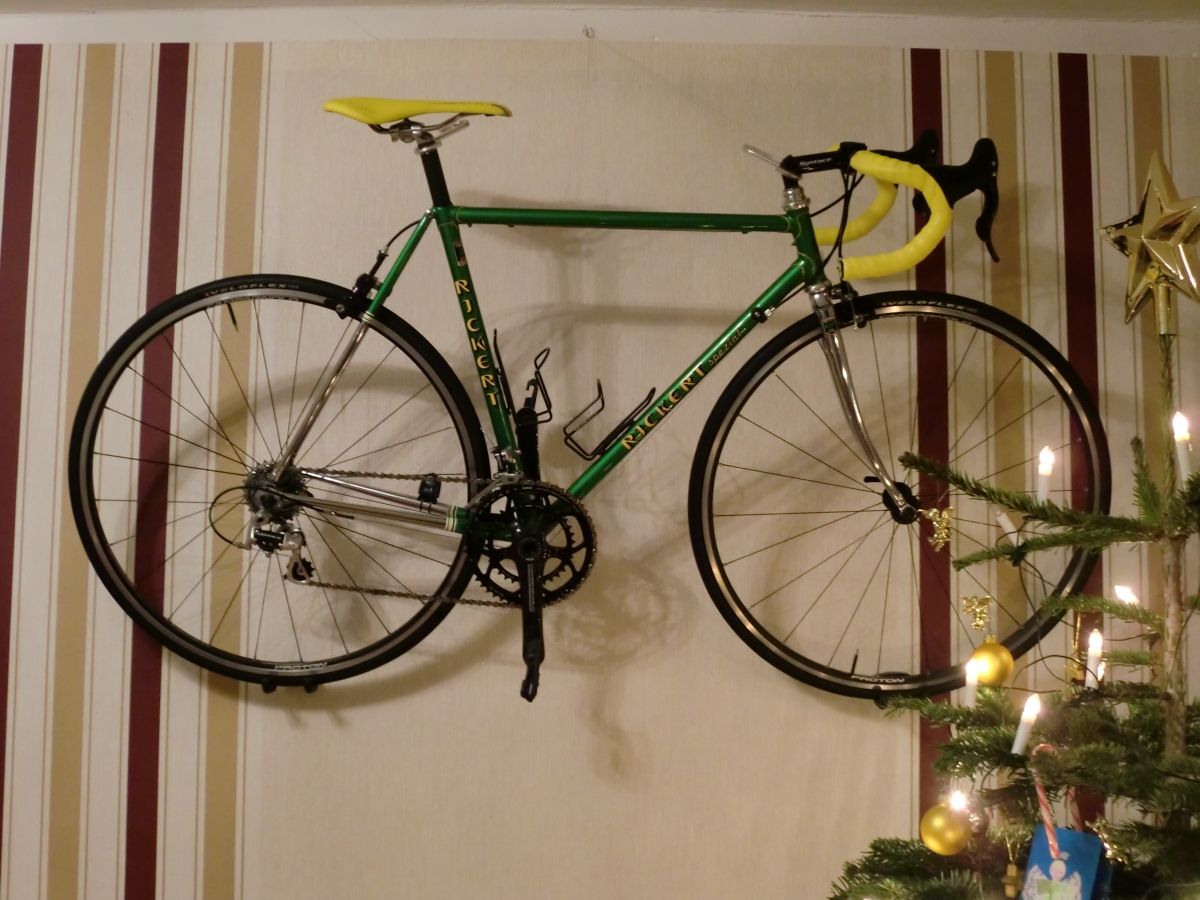

Im Urlaub hat man Zeit (für's LB ;)). Vorläufiger Endzustand mit folgenden Veränderungen in der langen Zwischenzeit:
  • Sattel, Selle Italia SLR XP in gelb, 180g
  • Lenker, Syntace Racelite 7075, reach/drop 100/130, 231g
  • Vorbau Syntace Force 88, 100 mm
  • LB, Lizardskins 2,5 gelb.
  • KBer, Miche Compact, schwarz, 50/34
Das Lenkgeweih zuvor hatte einen zu großen drop und reach.
Die Lenkerform mit Vorbau sieht deutlich besser aus als vorher. Gute Wahl! Kettenblätter auch.
Bist Du mit den Fahreigenschaften zufrieden? Und konntest Du die Sattelneigung passend einstellen?
Dankeschön, finde ich auch ;-)
Den Sattel habe ich ein griechischens mü nach vorne runter geneigt und fahre seitdem unproblematisch. Vielleicht probiere ich auch mal, die Satteneigung umzukehren.
Ansonsten merke ich schon, dass der aktuelle Lenker weniger drop und reach hat.
Ich fahre nun nicht schneller, jedoch wesentlich komfortabler. Das RR gefällt mir sehr und ich fahre sehr gerne damit. Mittlerweile bemerke ich auch, dass es tendenziell agil ist. Aber soviel Erfahrung habe ich nicht, um das objektiv zu beurteilen.
