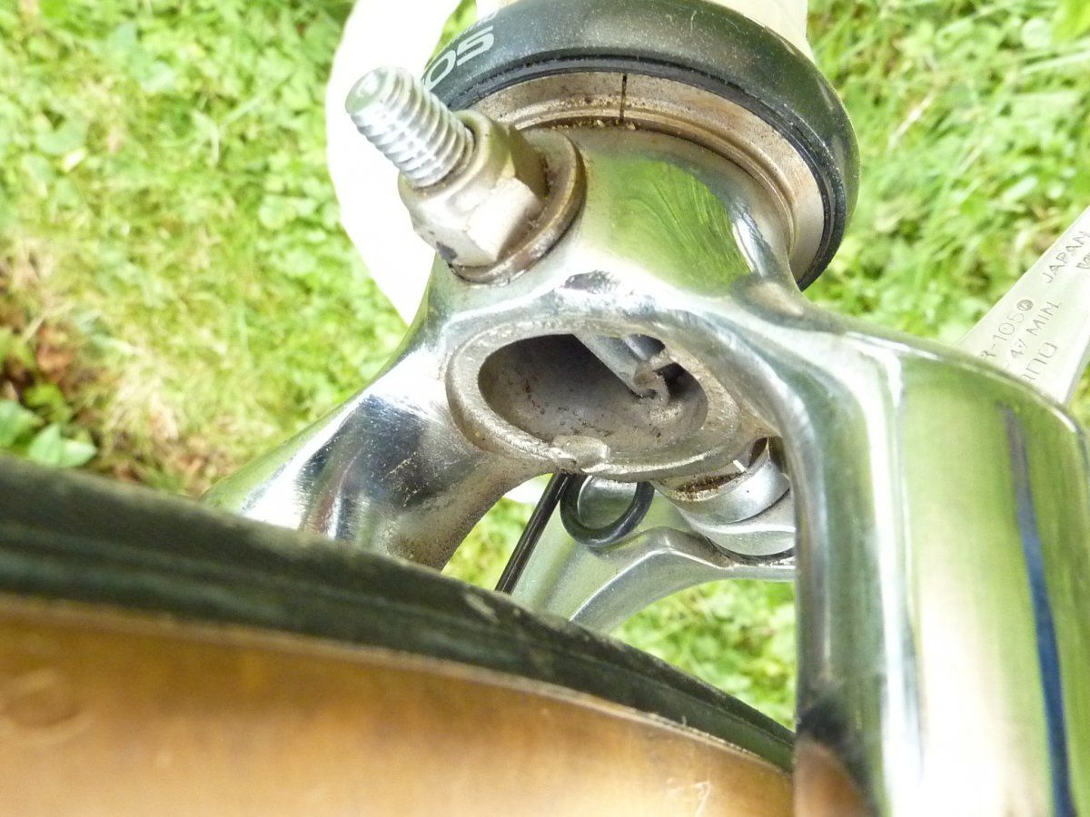

Der Spalt im Gabelkonus ist (gelegentlich) normal - weil als "Montagehilfe" gedacht - und unbeachtlich.
ok, sozusagen um ihm leichter aufzuschlagen? also wirklich ein durchgehender spalt, interessant. da wirft sich die frage auf, ob ich nicht "unbeachtliche" entsorgt habe. wieder was gelernt.
Zwar das sieht das klar wie ein ab Werk gespaltener Gabelkonus (die ich an Shimano-Steuersätzen nie gesehen habe) aus, aber das Prinzip funktioniert mit Cartridge o.ä., nicht mit Kugelringen, die direkt auf diesem Konus laufen. Der Steuersatz sieht aus wie ein HP-1055, der hatte Kugelringe.
Schau mal nach, ich glaube, der Konus passt genau so wenig zum Steuersatz, wie die Sattelstütze und der Aelle-Bepper zu diesem Rahmen gehören.
Mitgenommen hätte ich das auch, aber hier passt nicht mehr viel zum Rest.
da hat einer alles zusammengeworfen und gesteckt was nicht zusammenpasst...
