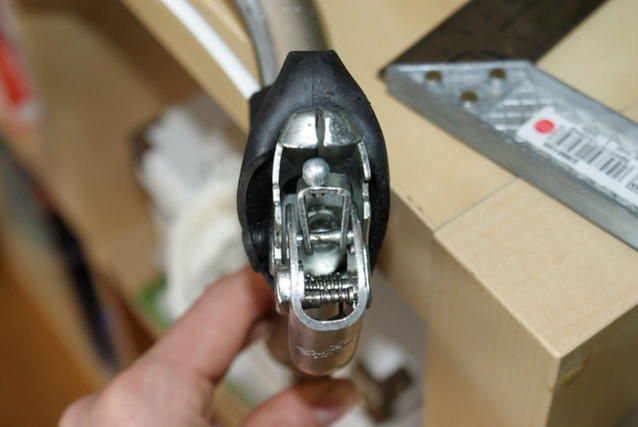

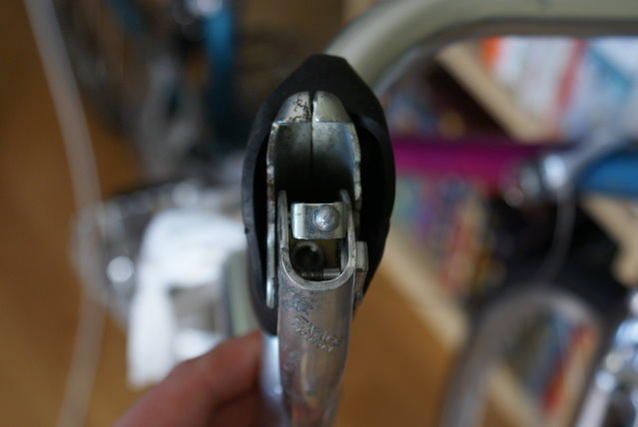

Ich hab mal zwei Fotos gemacht, die verdeutlichen, was ich meine.
Foto 1 ist die funktionierende Bremse, Foto 2 die defekte.
Dieses Hebelchen innen drin lässt sich bei Nr. 2 nicht mehr vorne fixieren.
Zuganschläge einfädeln? Außenhülle reinschieben?
Mir war vorher mal nichts aufgefallen, was ja aber auch nichts heißen muss.
Edit: eine Vertiefung für diese Käppchen hab ich vergeblich gesucht.

Ich kann mir nicht vorstellen, dass die mal so funktioniert haben.
Wo sind denn die Zuganschläge hin, die oben in die Öffnung kommen, wo der Zug reingeht?
Solche Dinger hier:
Ansonsten rutsch die Außenhülle einfach in den Hebel rein.
AW: Mein kleiner Stadtflitzer unbekannter Herkunf
Habe gerade mal in meinem Bestand nachgeschaut, von 500EX aufwärts ist dieses Teil zylindrisch und damit anders als bei deinen Bremshebeln.
Deine Bremshebel (welcher Typ ist es?) scheinen einfacher konstruiert zu sein.
Ist dieses "Hebelchen" beim funktionierenden Bremshebel starr fixiert? Dann sollte es wohl bei der nicht funktionierenden Bremse auch fixiert sein. Bei den mir vorliegenden Bremsen ist es beweglich, die Form ist jedoch anders, so dass dieses "Wegklappen" nach hinten nicht möglich ist.
Zuganschläge/Käppchen benötigst du an dieser Stelle nicht.

Ich habs eben durch Zufall gelöst. Meinem Freund ist aufgefallen, dass er an seinem Rennrad, dass er sich letzte Woche bei ebay ersteigert hat, die gleichen Bremshebel dran sind.
Also Abdeckung ab, reingeschaut und festgestellt, dass dieses "Hebelchen" innen drin nach hinten geklappt wird und dann der Bremszug von vorne durchgefädelt wird. :o
