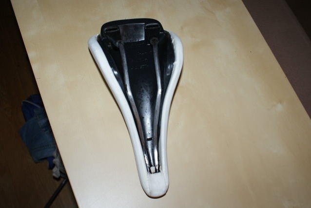

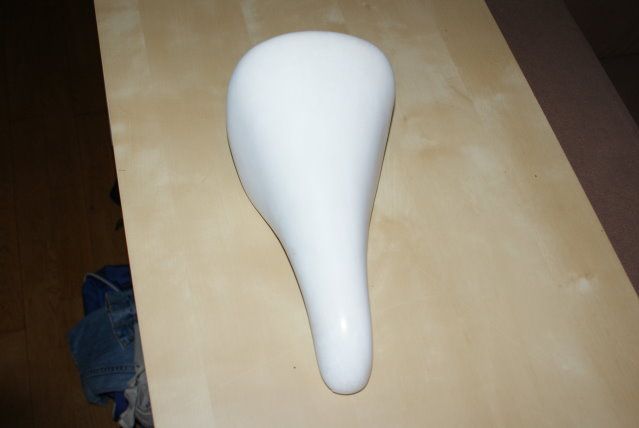

neuer Zwischenstand:
Sattel fast wie neu, Oberfläche gereinigt und behandelt, Gestänge abgeschliffen und gewachst, da verrostet

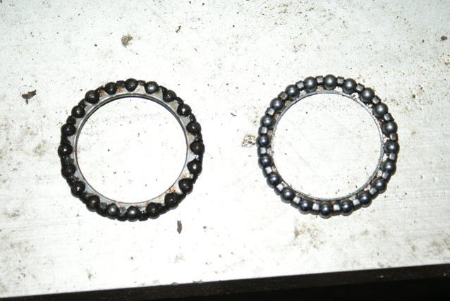

Lager vom Steuersatz vorher - nachher

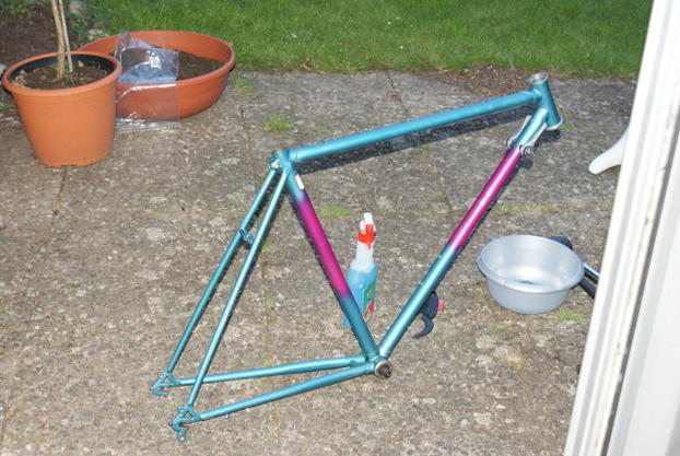

Und was vom Rad noch übrig ist ;)

Eine neue Sattelstütze ist bestellt, Laufräder werden am Mittwoch zentriert, Ersatzteile sind da, Rahmen wird diese Woche (sobald ich das Innenlager raus hab) von innen & außen mit Wachs behandelt und dann kann ich allmählich wieder mit dem zusammenbauen beginnen.
