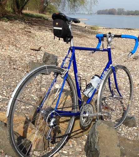

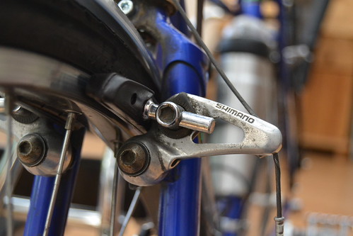

Ich hatte das gleiche Problem an meiner Gazelle,
die hier waren montiert,
Ich hatte zum ausprobieren tektro / XLC Mini V da, die passten nicht
Campagnolo und Tektro Cantis passten auch nicht. Shimano Cantis Deore irgendwas haben dann gepasst,

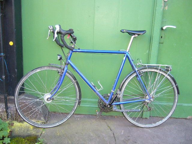

Ich habe da mal eine Frage an die geschätzten Experten:Anhang anzeigen 188640
Weil Ihr alle so Augentiere seid, habt Ihr hier mal ein Fotto von dem Objekt, um das es mir geht...
...bräuchte es aber eigentlich gar nicht. Ich werd mit dem Ding einfach nicht warm ...
Wenn das tatsächlich die notwendige Sattelhöhe ist, dann wirst du mit dem Rahmen auch nie warm werden. Der ist wirklich viel zu klein. Und wenn es tatsächlich ein 59er Rahmen ist, hast Du für einen 1,86m Mann extrem lange Beine, das muss ja schon fast ein Meter Innenbeinlänge sein.
Der Rahmen sieht dagegen auf dem Foto klein und sehr lang aus mit sehr flachen Steuer und Sitzwinkeln. Also genau das, was Du offensichtlich nicht brauchst. Vielleicht ist das ja ein Trekkingrahmen, der zwar für eine einigermaßen sportlich gestreckte Position aber mit normalem nach hinten gebogenen Lenker gedacht ist und nicht für Renn/Reiselenker.

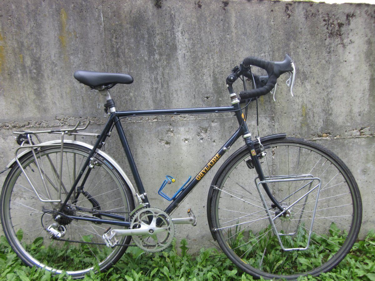

heute mir zugelaufen
Guylaine rh 55cm mitte mitte - 57,5 cm mitte ok, 0berrohr 56 cm, ca 1993

Guylaines sind tolle Räder und die Top-Version mit Campa und Maxicars ist besonders schön. Jetzt noch den unsäglichen Vorbau entsorgen und einen ordentlichen Sattel montieren, vielleicht sogar Campa OR Bremsen? Auch wenn's das nie ab Werk gab, passen die 40mm Berthoud Bleche sehr gut.
danke Rene,
muß gestehen hatte wenig Ahnung was ich da kaufe, wußte nur ein Reiserad von guylaine -
wo die mal preislich lagen und was die top Ausstattung war hatte ich keinen Schimmer
ein bisschen Arbeit steckt ja noch drinnen
ich fahr jetzt mal ne runde in die Stadt und schau mal wie es sich anfühlt - dann werde ich weiter sehen
- da ich ja ein Sitzriese bin brauch ich eigentlich ein relativ langes oberrohr - 83,5 Beinlänge zu 1.81m
