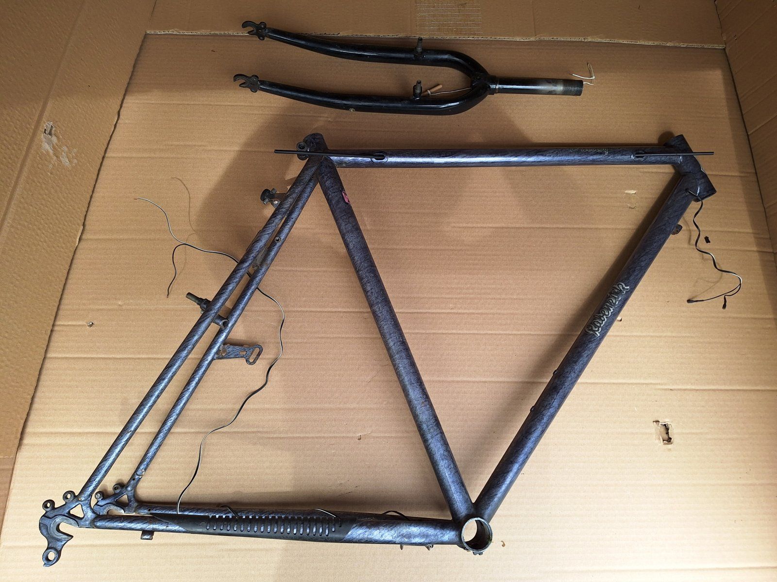

Für dich hätte ich etwas für den Alltag. Das gewinnt aber keine Schönheitspreise.
Suchst du ein Rad oder jeweils ein Rad?
Danke. Nicht unspannend. Die Lackierung find ich stark. Ziemlich lang.
