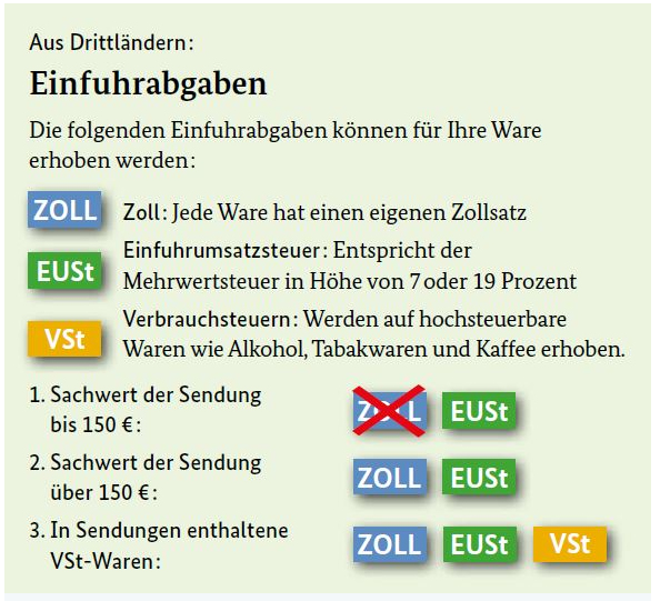

Mal probiert: die Seite berechnet mir noch 25 USD Versandkosten oben drauf nach Kölle für ein Satz (bleibt bei 5 Sätze auch 25 USD). Wenn man dann das Ergebnis (74,99 USD) online in dem Zoll-Rechner eingibt spuckt der Einfuhrabgaben von 13,21€ (19%) aus. Wäre man also bei ca. 75 € insgesamt für ein Satz Bleche … find ich fair für schöne lackierte Bleche. Oder übersehe ich noch irgendwelche Kosten?
USt. kommt mMn noch drauf oder sind das die o.g. Einfuhrabgaben?
Ja, die Gebühren des Versenders, der die Einfuhrumsatzsteuer bei Dir kassiert, hast Du übersehen DHL 6 Euro, Fedex 15 Euro.
Klugscheißermodus an:
"Einfuhrabgaben" bestehen aus Einfuhrumsatzsteuer und Zollgebühren.
Einfuhrumsatzsteuer liegt bei 19% vom Rechnungsbetrag inkl. Versandkosten.

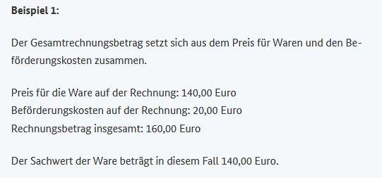

Liegt der Sachwert (ohne Versandkosten) über 150 Euro, kommen noch Zollgebühren dazu, bei Fahrradteilen meist 4,7% (waren das zumindest mal, kann sich geändert haben, glaube ich aber nicht). Ob Zollgebühren fällig werden hängt am Sachwert ohne Versand, berechnet werden die aber auch vom Rechnungsbetrag inkl. Versandkosten.

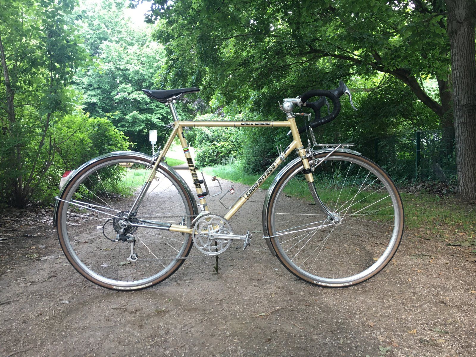

Salzwasser greift so ziemlich alle üblichen Metalle an, die für Schutzbleche verwendet werden. Wenns ein wintertaugliches Rad werden soll, dann sind Plastikbleche sinnvoller. Auch weil man da besser reingefahrenen Schnee und Eis rausklopfen kann.
Ich fahre 45 mm Bleche (nicht von GB oder von VO, einfache No-Names) mit 32 mm Mäntel, damit das auch noch klar ist. Das passt gut und hat auch im Schlamm nur in einem Ausnahmefall zu Probleme verursacht.
Ich fahre sie immer, als Alltagsrad oder als "Renn"-Rad.
