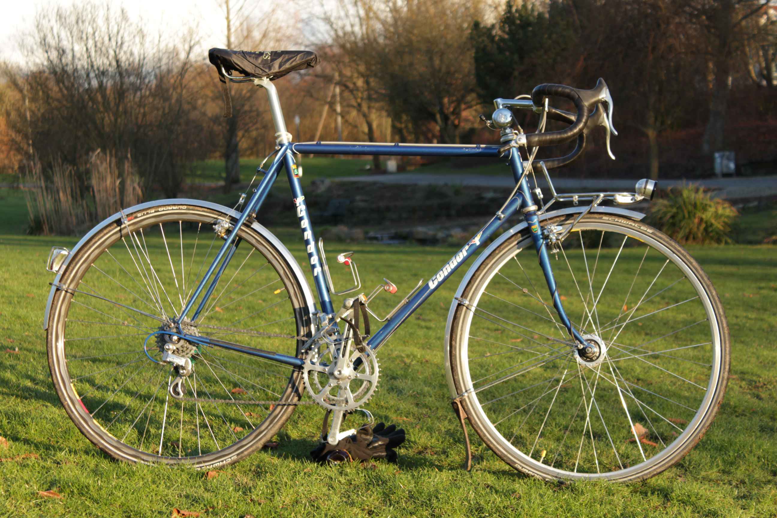

So nachdem ich noch nie ein Rad gepostet hab ist heute das aller erste Mal. Das Rad ist ein Condor gelötet von Dave Yates aus Reynolds 531 Super Tourist in den 1980er Jahren. Der Rohrsatz ist nicht der leichteste aber dafür falttert nix auch bei hohen Geschwindigkeiten. Ich hab den Rahmen aus UK vor 3 Jahren incl. Steuersatz (ein Omas) gekauft. Den Rest hatte ich fast alles in meinem Fundus, außer dem Grand Bois Vorbau, den Velo Oange Gebäckträger und die Bremsen. Jetzt werden einige sicherlich schreien wie kann man nur diese neuen Bremsen verbauen. Ursprünglich bin ich mit Mafacs gefahren. Die hatten eine Bremswirkung trotz Coolstop Salmon Belägen die unterirdisch waren.Ausgestattet ist das Rad mit den üblichen Radreise-Verdächtigen wie: TA pro vis Kurbel, Suntour 5000 Schaltung, Velo Orange Gepäckträger, Shimano XT-Nabendynamo, Schmidt Edelux Lichtanlage, Grand Bois Vorbau, polierte, ehem. Shimano 600 Tricolor Bremshebel (ich steh auf silber finsih), Maillard CXC Pedale, etc. Die hintere Nabe ist eine Campa Victory oder Athena Nabe in 36 loch. Mit dieser Auswahl bin ich nicht zufrieden und werde noch tauschen gegen etwas industriegelagertes wie bspw. suntour cyclone, etc.

Schöner Randonneur :daumen:timpalim
Hab erstmal soweit alles fertig gestellt, wenn in Köln wieder die Straßen halbwegs 'Glasfrei' sind kann ich es auch mal fahren.
Man könnte den TubusT., mit gekröpften Stangen noch etwas waggerechter bekommen,
stört aber nicht wirlich. Der Abstand mit Taschen zum Pedal ist enorm.
Die Bremse hinten bekommt noch eine ausdrehbare Einstellschraube wie mimesn es oben beschreibt, vorne wo noch platz ist zwischen der Hülle. Sonst, Tjoo !? weiteres an Änderungen müßte ich erst mal erfahren.:rolleyes:
