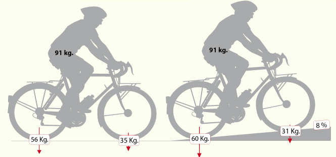

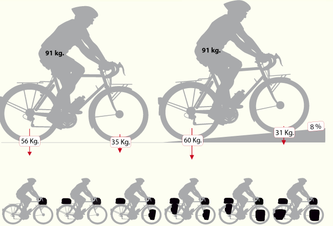

Nochmal zum Thema Beladung.
Bei Berthoud gibts da auch etwas zu lesen. Der Denkansatz dazu ist einleuchtend und die Schlussfolgerungen auch.
Hinten können große Taschen hin, aber die schweren Sachen nach vorn. Je nach Gepäckaufkommen sieht das dann so aus:

Hm, also rein vom Einfluss auf das Fahrverhalten hätte ich angenommen es wäre sinnvoll den Schwerpunkt von Anfang an so tief wie möglich zu halten.
In der Abbildung ist vermutlich auch eingeflossen, dass es praktischer ist bei wenig Gepäck nur eine Tasche packen zu müssen? Bzw eine Lenkertasche handlicher ist?
Im Text steht lediglich (sinngemäss), dass es sinnvoll ist zunächst vorne zu laden, da bei Steigungen die Hinterradbelastung sowieso steigt. Hinten können große leichte Gepäckstücke verstaut werden. Aus Stabilitätsgründen sollte immer möglichst tief gladen werden.
Dann ist mein Ansatz scheint's ja nicht so verkehrt. Interessant an diesen Betrachtungen ist vielleicht auch noch, wie sich die Gewichtsverteilung bei Abfahrten auswirkt:confused:.
