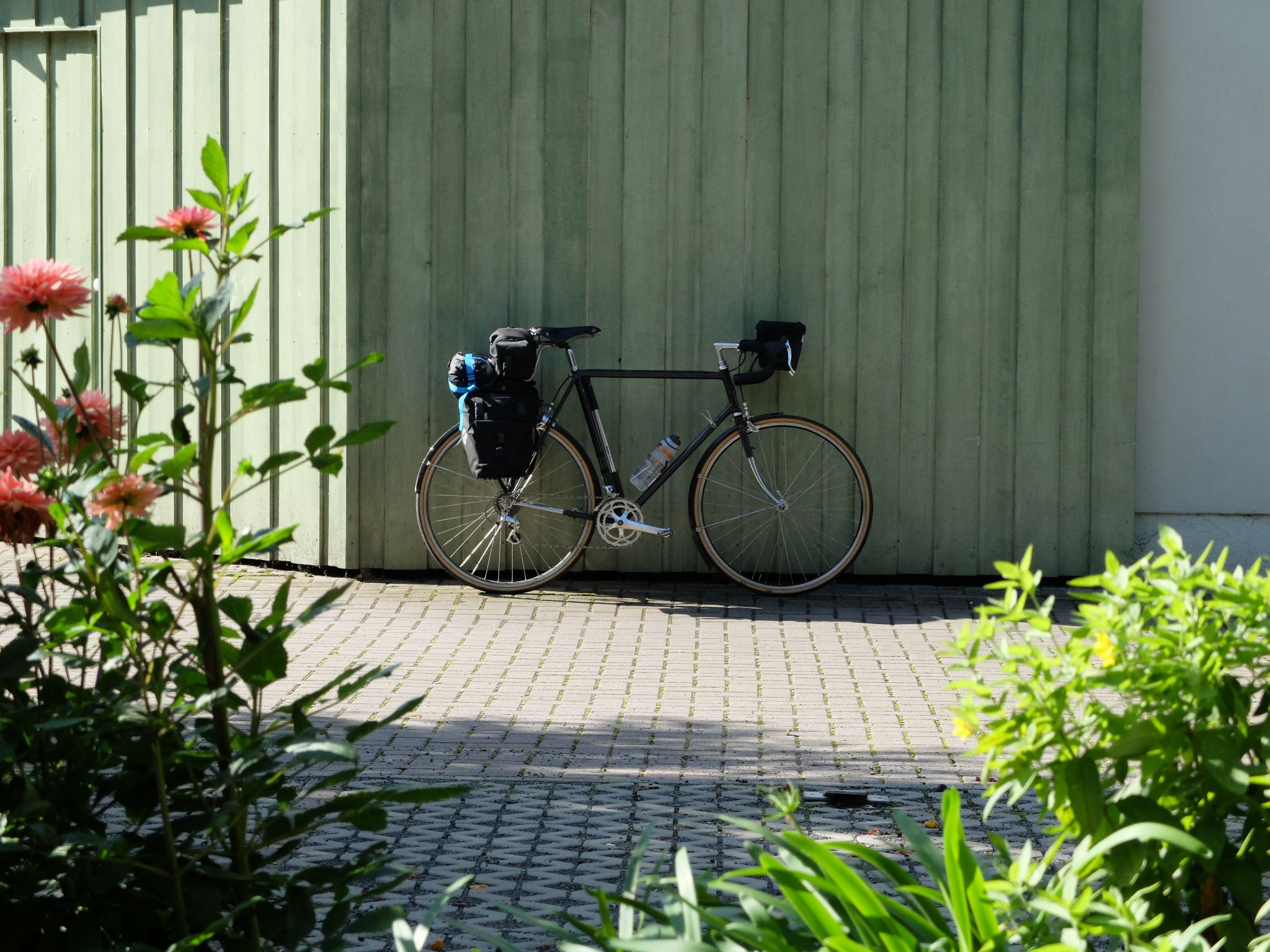

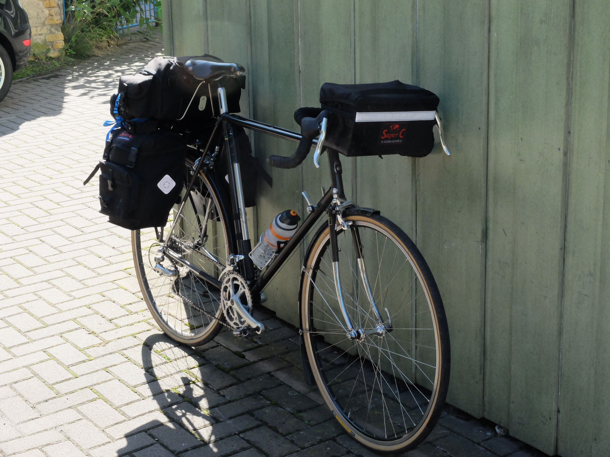

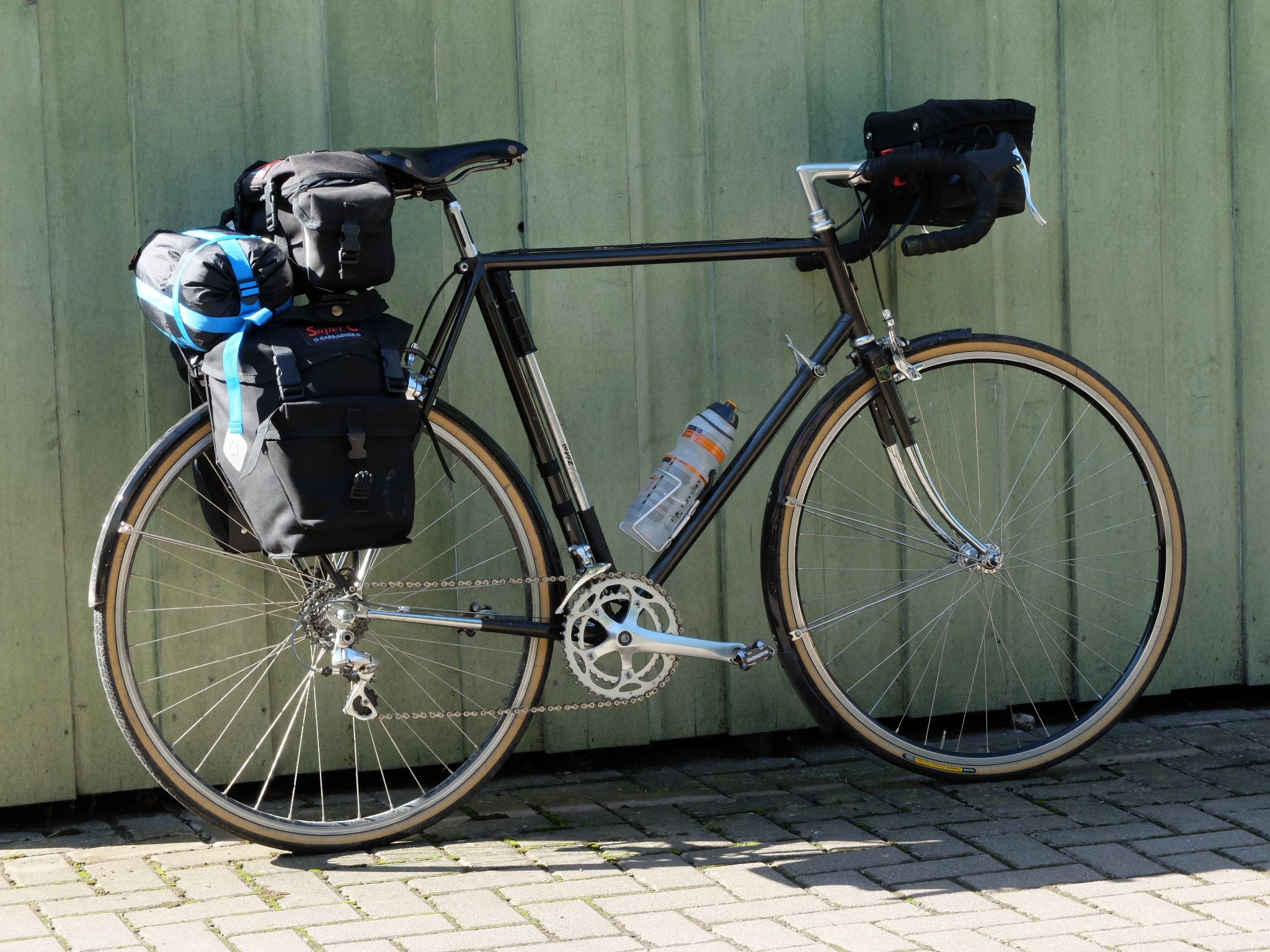

Bilder von der diesjährigen Sommertour (Fränkische Schweiz, Sachsen, Sachsen-Anhalt, Brandenburg) mit dem Koga Miyata Gent's Touring von 1980 im aktuellen Setup.
Lief hervorragend, lediglich mit voller Beladung in den hinteren Seitentaschen neigt das Rad bei bestimmten Geschwindigkeiten mehr oder weniger zum Flattern. Nicht wild, aber genug, um die Arme zu ermüden, weil man mehr gegenhalten muss. Nur mit Sattel- und Lenkertasche bestückt taucht das Problem nicht auf, weswegen ich überlege, ob dieser schöne Träger an die kogatypischen Ösen an der Gabel passen könnte (der originale passt nicht unter der modernen Dual Pivot-Bremse durch). Dann könnte es wieder eher eine Randonneuse werden, mit größerer Fronttasche und dem bereits montierten Carradice-Satteltaschenträger.
