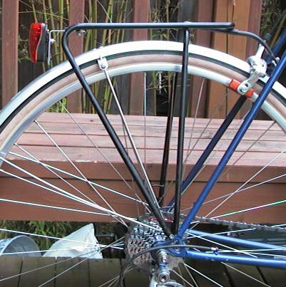

ich hab den fly nicht an der bremsaufnahme befestigt gehabt, sondern den steg einfach zum sitzrohr verlängert und dann eine halterung artentfremdet (von cateye-lichthalterung). die einkäufe habe ich so alle erledigt. da hat nichts geschlingert. die beiden ortlieb taschen waren mehr als voll. 8-10 kg pro tasche war keine seltenheit.
@ JUR:der fly steht bei mir zum verkauf. bei interesse bitte PN
für volles reisegepäck unbedingt 4 punktbefestigung wählen, sonst schlingerts schon bei mittlerer zuladung und mittlerer geschwindigkeit, für die kleine pensionsausrüstung reicht der natürlich!
ok, ich denke da an das reiserad für die große tour - mit ein oder zwei gepäckrollen oben auf den packtaschen, und dann eine abfahrt über schlechtere pisten oder mit höherer geschwindigkeit....
Ich fahre selber auch vier Punkte Tubus mit Riesenzeltaufblasbarerluxusdamenluftmatratzenrolle obenauf.
Der Fly fiel mir nur als erste elegantere Lösung weil einfachere Befestigung ein.
