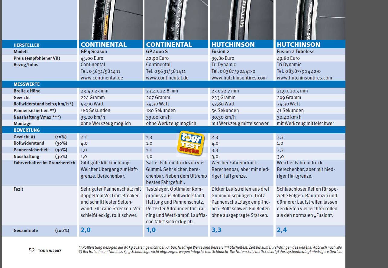

Hab gelesen, bei irgendeinem Rollwiderstandstest hatte der bei 35km/h (allerdings in einer schmalen Version, 23 oder 25-622) einen Rollwiederstand von ca. 50W, wo der GP4000S sowas um die 30W hatte ca. Jedenfalls war der Unterschied schon recht groß.

Stand hier drin, der Unterschied war bei 35km/h über 20W, aber sehe auch gerade, dass das Werte von 2007 sind.
Ja wird draußen wahrscheinlich keine Rolle spielen, aber ich war kurz etwas geschockt ;)
Der Pannenschutz ist wohl wichtiger.

Wobei diese Werte nicht ohne Weiteres vergleichbar sind.
BRR mißt quasi nur den Rollwiderstand eines Reifens mit einer Auflast von gut 40 kg.
Die Tour in dem Test scheint es auf beide Reifen hochzurechnen, da sie von einem Systemgewicht von 85 kg ausgehen.
Zudem misst BRR bei 29 km/h, die Tour bei 35 km/h.

Stimmt, da gibts keine Standards. Aber innerhalb einer Meßreihe kann man schon vergleichen, die Relation. In dem Fall eben dass der 4 Season fast doppelt so viel Rollwiderstand bietet - dass macht mich irgendwie dann doch immer nachdenklich für den Moment.
Frage ist, ob die da sauber gemessen haben?! Zumal das bei mir ja echt alte Daten waren...
Leider habe ich keine Formel, mit der sich die Gesamtenergie, also auch mit Luftwiderstand, berechnen ließe bzw wo ich ausrechnen könnte was 20W bei 30km/h für ein Mehr an Geschwindigkeit sorgen würde. Schätze mal so 2-3km/h wahrscheinlich....
PS: Na und bei brr sehen die Werte ja auch schöner aus :) 50% mehr Rollwiderstand statt 100% ist doch schon was anderes.
