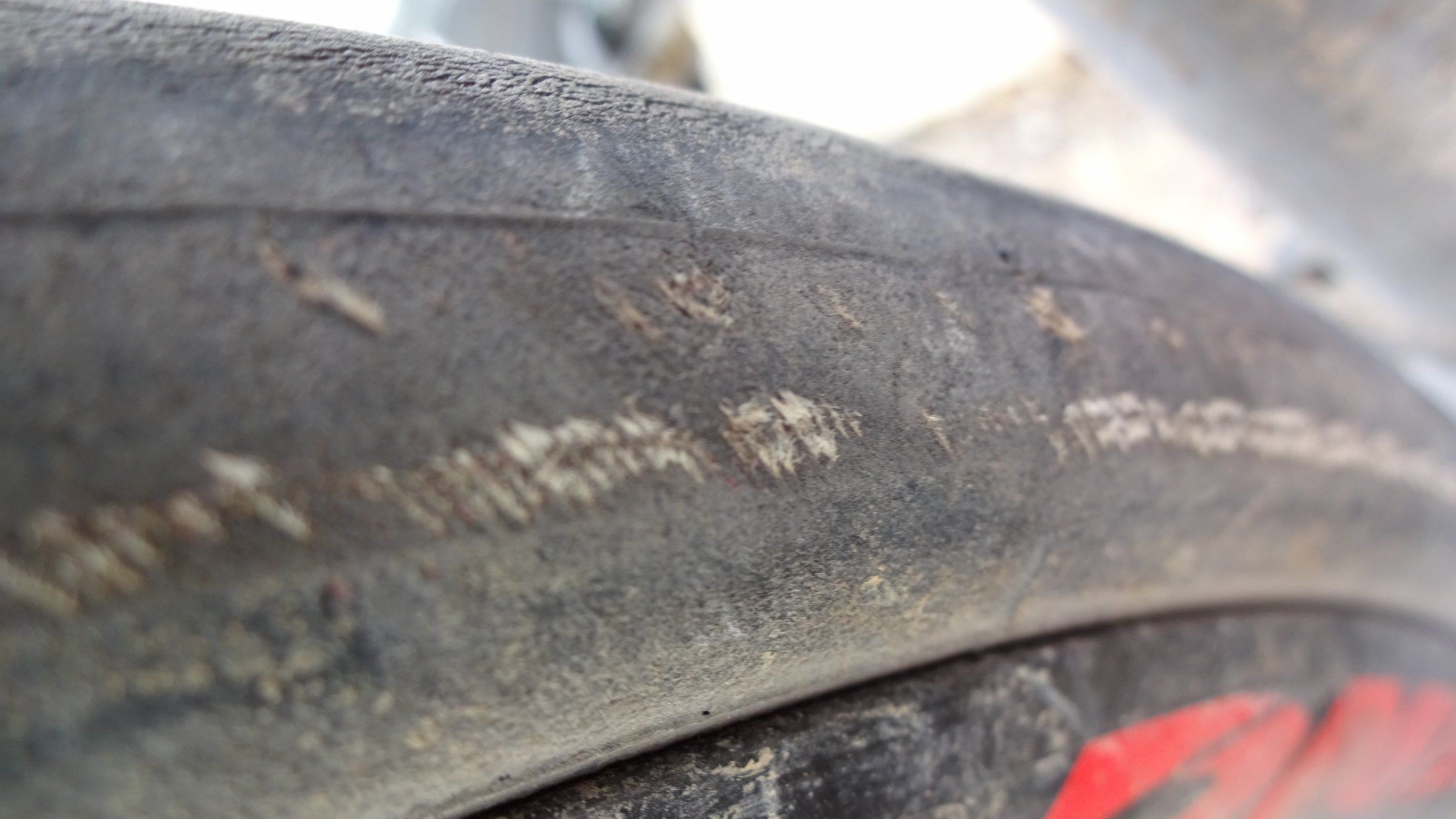

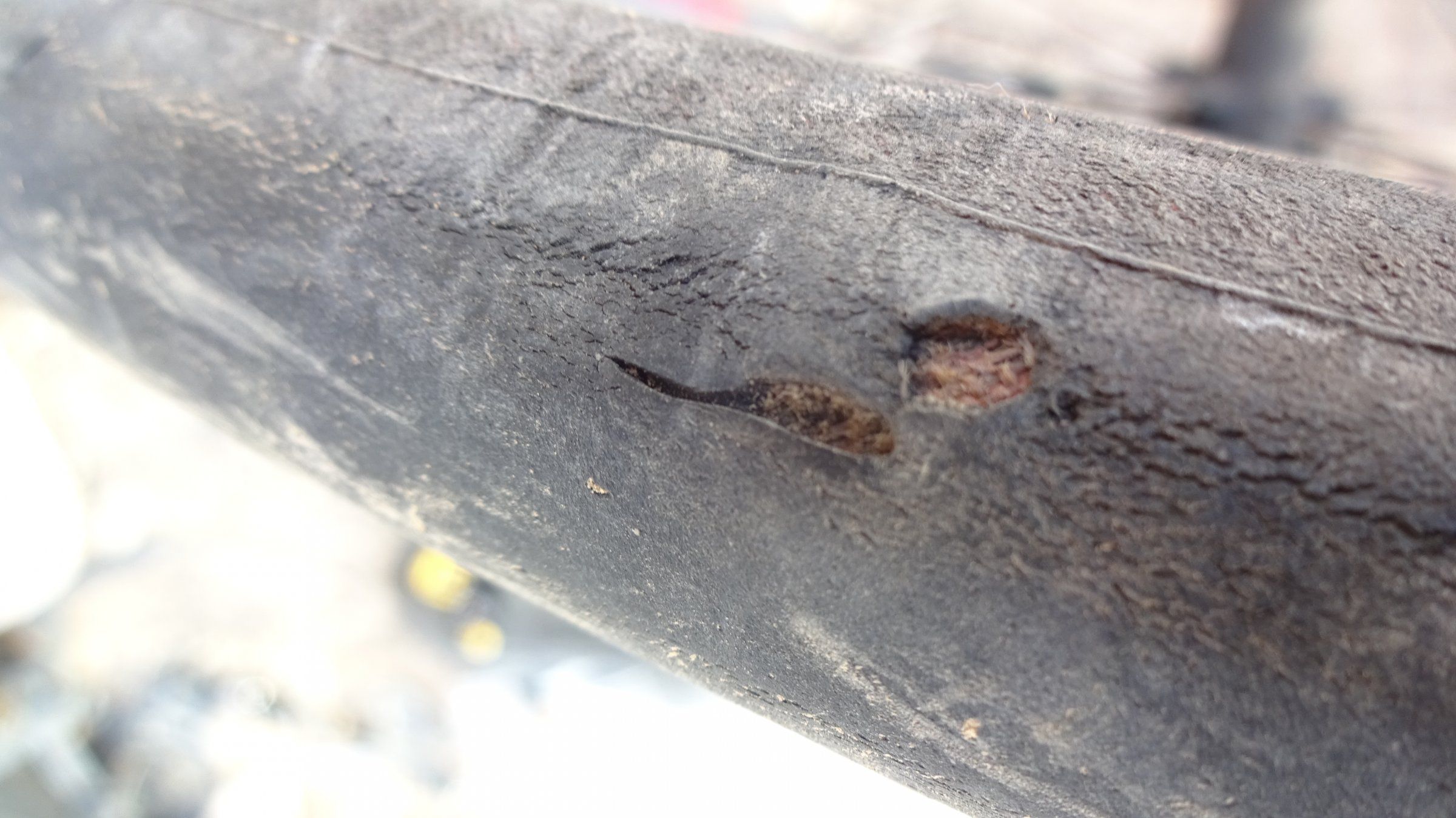

Ich bin sehr zufrieden mit den Michelin Pro 4 Endurance, gibt's für ca. 26€ bei Decathlon. Im Winter habe ich damit eine Tour durch Frankreich, Spanien und Portugal gemacht. In Mallorca habe ich diesen Schlenzer hier entdeckt:
Natürlich wurde mir geraten ihn sofort zu wechseln, aber ich wollte mal sehen, was er so kann, und er hat tatsächlich noch einige tausend km gehalten. Bei der nächsten Kontrolle auf den kanarischen Inseln sah er so aus:
Ich bin dann über Portugal zurück und in Südfrankreich über die Feder einer Wäscheklammer gefahren. Nachdem ich geflickt hatte waren die beiden Löcher zu einem geworden und der Reifen hatte eine leichte Beule, leider habe ich keine Bilder davon. Ein paar Tage später habe ich es mir bei Avignon gemütlich gemacht:
Kaum war ich eingeschlafen ist er dann mit einem lauten Knall geplatzt, am nächsten Morgen sah es so aus:
Natürlich hätte ich ihn auch weiter fahren können, wenn ich z.B. einen Geldschein untergelegt hätte, oder einen Scheiblettenkäse (in der Schweiz auch als Pneu-Chäsli bekannt), aber da ich noch einen Ersatzreifen dabei hatte, habe ich den dann aufgezogen. Ich finde er rollt auch ganz gut, jedenfalls bin ich ziemlich begeistert von dem Teil.
PS: Ab und zu habe ich kleine Steinchen aus der lauffläche gepult, sonst kann es passieren das man flicken muss und einmal hat sich ein Dorn durchgestochen. Der Pannenschutz besteht ja aus Gewebe, wie man sieht, und ist wohl eher gegen größere Schlenzer gedacht. Die abertausenden überrollten Glasscherben haben aber nie zu einer Panne geführt.
