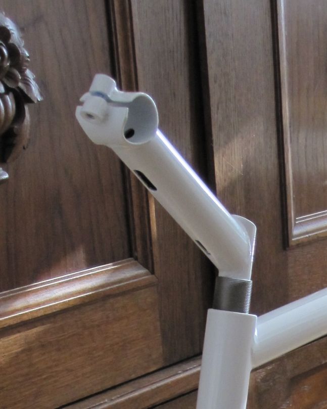

Innenverlegung gab es übrigens bei den MTB-Vorbauten um 1990 herum auch - so eine Lösung fände ich eigentlich an einem Nicht-MTB (... wie immer man das Gerät nun ansonsten benennen mag ... ;) ) eleganter:
Darüber hab ich noch gar nicht nachgedacht. Ne Noodle anzubringen ist ja relativ einfach. Das Ding mit den Schlitzen ist dagegen ja schon echt schön schlicht. Zu fertigen ist es ja auch einfach. Da ist ja nix weiter drin. Nehme ich mal an. Zum Einstellen könnten dann ja die shimano Teile dienen. Nur dass die Schlitze konstruktiv echt Scheiße sind bei einem auf Torsion belasteten Vorbau. Das betrift den von oben nach unten durchgebohrten Vorbau natürlich auch.
Richtig, ja - Du brauchst ja nur einen Anschlag, und eine Zugführung/Umlenkung im unteren Schlitz.
Ja, aber ich glaube, wenn man die Kanten ordentlich verrundet (oder gar noch entsprechende Randverstärkungen auflötet), sollte da eigentlich nichts passieren - es sei denn, Du fährst ständig und nur im Wiegetritt ... ;) Wenn man solche Stellen bei Wartungsarbeiten am Rad gelegentlich begutachtet, reicht das allemal - Stahl ist ja in dieser Hinsicht vergleichsweise "gutmütig" und versagt erst, wenn ein Riß schon sehr lang und damit gut sichtbar geworden ist. Außerdem "meldet" er sich dann meistens auch schon akustisch ...
Das sehe ich eigentlich nicht so, da ja in solchen Fällen eine durchgehende Hülse eingelötet wurde, wie Du auf Crocodillos Bild oben gut sehen kannst - es gibt also keine "offenen Kanten", und auch der "Kraftfluß" im Vorbau-Rohr wird so nicht wesentlich gestört bzw. unterbrochen - das sollte bei ordentlicher Verarbeitung (= nicht zu viel Hitze beim Löten) auf jeden Fall bzw. bei jeder denkbaren üblichen Belastung halten (sonst würden ja z. B. Gabeln mit durchgehenden Lowrider-Schraubeinsätzen auch ständig brechen - tun sie aber nicht, jedenfalls nicht häufiger als ungeöste Gabeln). Vertikal durchbohrte Aluminium-Vorbauten halte ich in dieser Hinsicht für deutlich kritischer ...
Stimmt schon. Wenn da sauber gearbeitet wird, und Laschen zur Verstärkung drauf kommen kann nicht viel passieren.
Uh ha, innenverlegt Noodle mir Einstellschraube. :D
