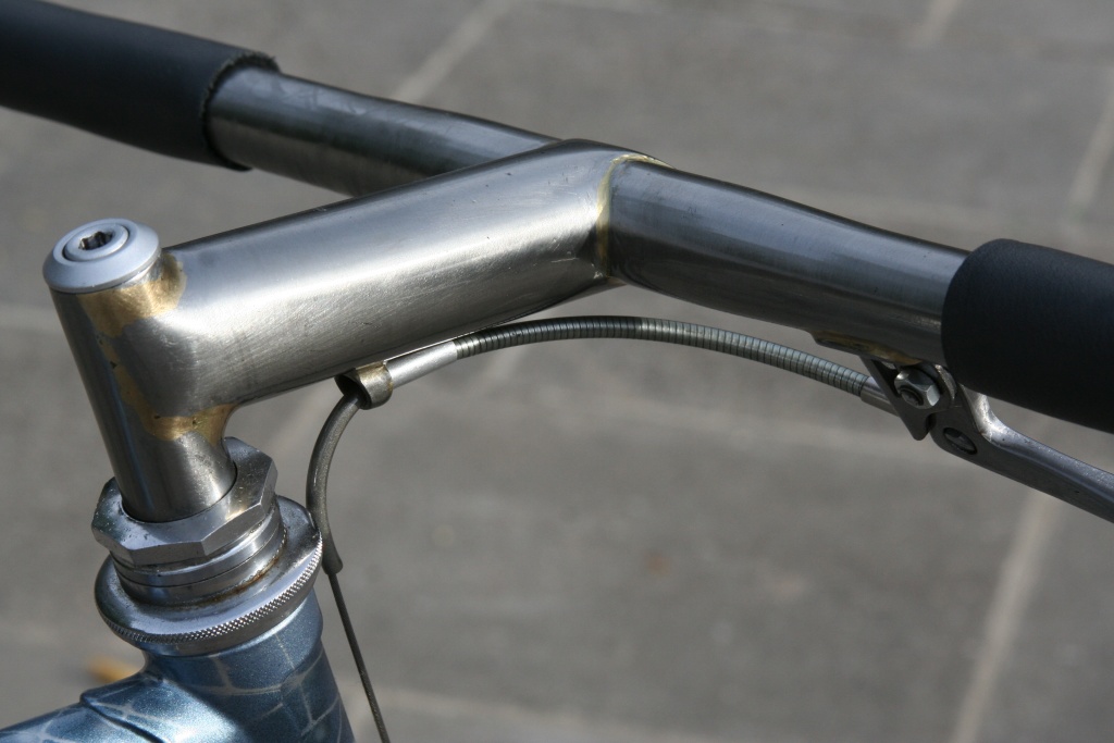

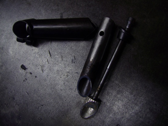

So hab heute mal die Winkelschleifmaschine kreischen lassen.
Vorher:
... zwei Stunden später...
So jetzt noch Schraube zu Dehnschraube ausarbeiten und kürzen. Noodle von schräg nach unten quer einlöten und nen Schraubenspanner vorsetzen. Dann alles zusammenlöten. Das Schwierigste wird sein den Winkel für einen geraden Lenker zu treffen.

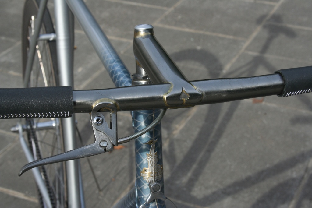

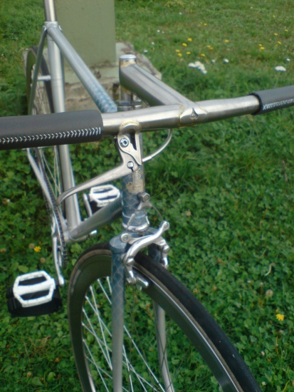

Klasse!! So muss das aussehen:daumen::daumen::daumen::daumen:
PS. Besonders genial finde ich die Schelle für die Bremsbohrung am Steg im Stil der alten Record Naben Schmiernippel Abdeckschellen. Und die Lenker Vorbau Kombination ist auch sehr sehr gelungen.
Geiles Teil! Lötest du das alles selber?
Jupp. @unirad.de mit nem handelsüblichen Baumarkt-Einsteigergerät.
An einen ganzen Rahmen habe ich mich noch nicht getraut. Das erfordert mehr Platz, Gerät und Aufwand. Die hier abgebildeten Teile sind also eher als Übungsmaterial zu verstehen.
Oh, sehr gut zu wissen, dass ihr da inzwischen lötet. Muss ich wohl doch mal vorbeikommen!
Na ja, ich sach ma: Ich machs. Ich denke bei Rädern von Gästen wäre ich da vorsichtig. Wenn da was daneben geht, ob ich das gemacht habe oder jemand anderen angeleitet habe, bin ich juristisch doch recht angreifbar. Darum bastel ich doch lieber erst mal für den Eigenbedarf.
Was denn für ein Baumarkt Einsteigergerät ?
So ein Rothenberger Roxy Set tuts fürs erste.
Für größere Sachen wie z.B. Tretlagergehäuse ist es aber etwas schwach.
Ach, ääääh, ja cooler Hobel. Du hast ALLES selber gelötet ?Ich bin beeindruckt !
Ich muss aber sagen, dass um die passende Lösung zu finden ich doch die eine oder andere schlaflose N8 hatte. Hilfreich war dabei aber schon ehrenamtlicher Helfer in einer Fahrradselbsthilfewerkstatt zu sein. Wodurch ich Zugang zu einem gewissen Fundus an Fahrradteilen, Werkzeugen und Freiraum hatte.
Nur das Löten müsste ich nochmal richtig lernen. Ist bisher alles mit viel Geduld und wenig Können entstanden. Wenig Können beim Löten und viel Geduld beim nachbearbeiten.
