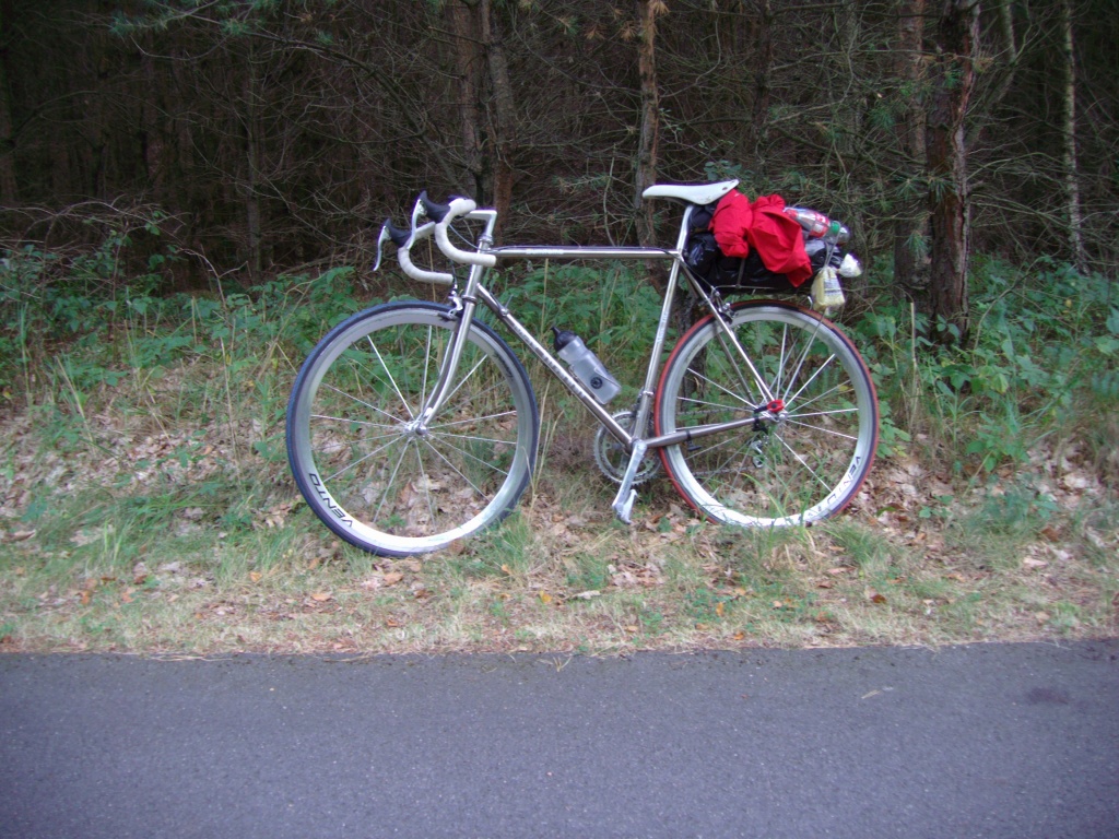

Hmm. Bei Cantis sind aber über dem Gepäckträger immer Zug und Hülle relativ frei. Rahmentaschen sind erstmal nicht vorgesehen. Das Argument, dass man beim Tragen die Züge anfässt oder aufm Rahmen kratzt, versteh ich. Mein Ansatz ist aber dem 0815 Rahmen etwas mehr kleine Details zu geben. Ein Leichtbauwunder wird es eh nicht mehr.

Aber das abgebildete Projekt ist eigentlich schon fertig. Da mach ich erstmal nix mehr. Ausser Fotos.

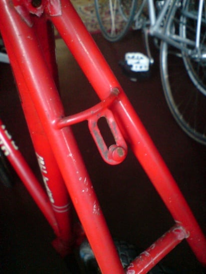

Zum Crosser habsch aber noch ne Frage. Wie sieht zu diesem Bremszughalter der passende Spannhebel aus?
Ich vermute mal, dass da ein entsprechendes Hebel-Teil mit dem Bowdenzughüllen-Gegenhalter aufgeclipst wurde, das im Gebrauch durch den Zug unter Spannung, und damit an seinem Ort gehalten wurde.
Eventuell enthält das Schellen-Konvolut von @colnago111 (die letzten beiden Bilder im Beitrag) einen vorderen Gegenhalter mit so einem Hebel-Teil - ob das aber genau so eines zum Aufclipsen ist, läßt sich auf den Bildern allerdings nicht genau erkennen.
Für einfach nur zum drehen braucht es die lange Lasche nicht, da hätte der Bolzen gereicht.
