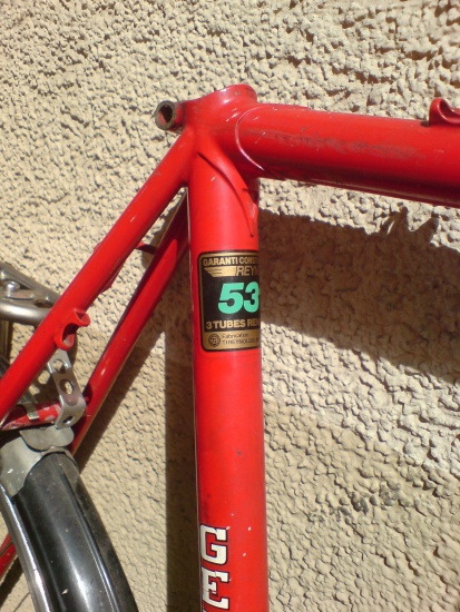

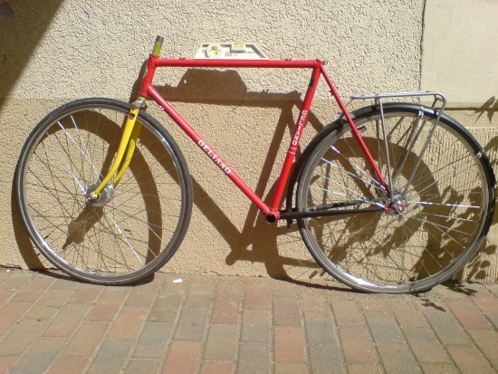

Auf dem Hof steht er der ferrarirote Crosser Rahmen von Geliano. Ich denke das Ding ist so um 1980 gebaut. Na ja, vielmehr eine Händlermarke eines größeren französischen Radladens. Seine Herkunft kann der Rahmen mit dem französischen Tretlager durch seinen italienisch anmutenden Nahmen jedoch nicht verwischen. Die Gabel fehlt leider. Das nette gesteckte Bluemels England Schutzblech für hinten vermisst leider auch seinen vorderen Partner. Vorhanden wäre schon mal ein Tubus fly. Zwei Paar Laufräder, beide mit 9-10fach Campa Freilauf aber nur einer davon mit Nabendynamo bilden perfekte Wechsellaufräder für den jeweiligen Einsatzzweck. Dann kommen ran von Campa ein 10fach Ergos, Schaltwerk, ein CT Umwerfer und ein Sugino XD Kurbelset mit Innenlager. Syncros RR Vorbau 120mm leider ohne noodle und ne Syncros 26,8 mm Stütze leider 0,4mm zu dick.

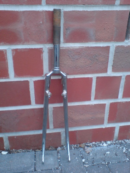

passende Gabel. Ich habe drei 1“ RR Gabeln die aber alle ne zu kurze Einbauhöhe haben, wodurch das Oberrohr leicht abfällt. Für einen Crosser ist ja agiles Fahrverhalten gut aber bei nem Reiserad wohl eher nicht.
