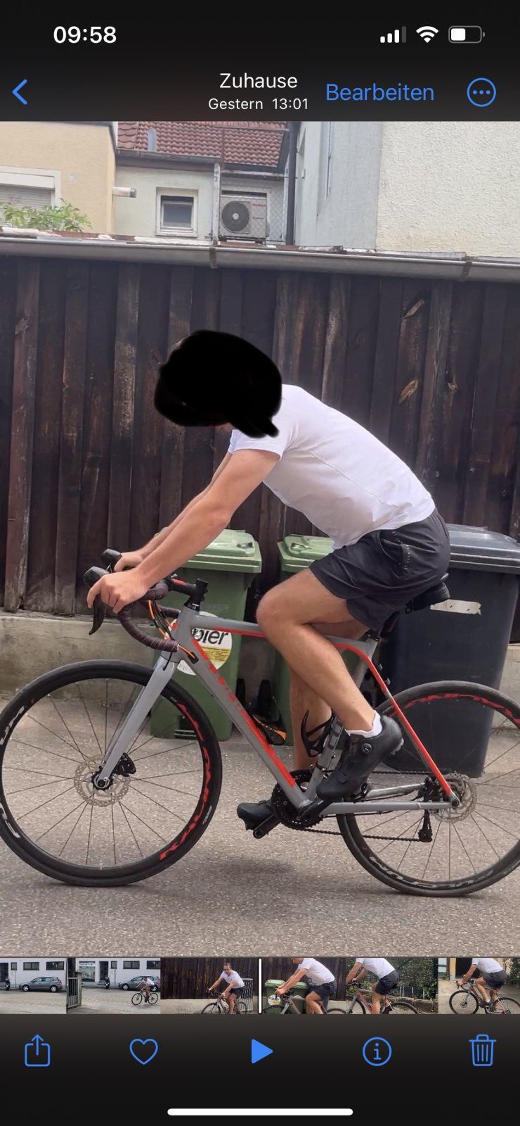

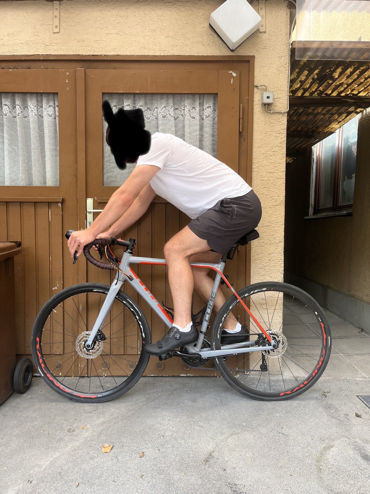

Hey zusammen, könnte mir jemand eine Einschätzung zu meiner Sitzposition auf meinem Cube Cross Race Pro aus 2017 geben? Ich bin aktuell auf der Suche nach einem neuen Rad.
Mein Bauchgefühl sagt leicht zu groß. Aktuell fahre ich es in 56 bei 179 und 84er SL, Armlänge müsste ca. 59-60cm sein. Damit befinde ich mich scheinbar bei vielen Marken genau zwischen 53/54 und 56 in der Größe vom Oberkörper während die Schrittlänge eher zur größeren Größe tendiert.
Normalerweise wird ja immer zur kleineren Größe geraten in einem solchen Fall nur hier frage ich mich, ob daraus nicht eine sehr starke Überhöhung resultieren würde?
Aktuelle Radfavoriten wären ein Canyon Ultimate oder Cube Agree.

Ich würde dir zum kleineren Rahmen, bzw, wenn der zu tief ist, zu einen Rad mit komplett andrer Geo.

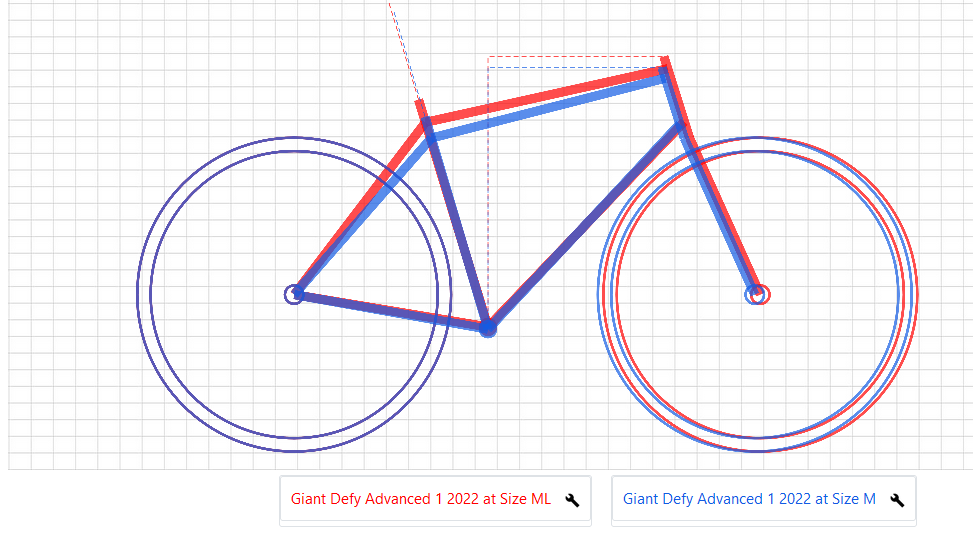

Hi zusammen,
komme aus dem MTB Bereich und möchte mir nun ein Rennrad anschaffen. Aktuell liebäuge ich mit einem Giant Defy Advanced 2.
Mit 180 cm und 86 SL bin ich zwischen den Rahmengrößen M und ML. Im Urlaub konnte ich aber bereits die ML für 40km testen und kam soweit gut zurecht.
Was ich nicht ganz verstehe, wieso ist die kleinere Rahmengröße sportlicher und die größere komfortabler? Auf der anderen Seite ließt man bei der größeren Rahmengröße würde man gestreckter sitzen? Ist gestreckter nicht gleich sportlicher oder habe ich einen Denkfehler?
https://www.giant-bicycles.com/de/defy-advanced-2
Anbei Screenshots mit den Maßen als Vergleich.
Danke vorab für euer Feedback :)
Sportlicher wegen mehr Überhöhung. Die Sitzlänge wäre in beiden Fällen ja eher gleich lang, müsste ev. durch die Vorbaulänge angepasst werden.
In deinem Fall würde sich die Länge (Reach) nur um 4 mm unterscheiden. 20 mm mehr Überhöhung ist da mehr Unterschied im Bezug auf 'Sportlichkeit' - unter Anführungszeichen, weil die Geometrie bei beiden sehr komfortabel ist. Das M hätte für dich auch eine sehr gemäßigte Sitzposition, da würdest du vermutlich einen längeren Vorbau benötigen. ML würde meiner Ansicht nach von der Länge passen, aber du sitzt damit schon sehr aufrecht....
Ich fahre selbst eine Domane und habe mir extra ene Nummer kleiner gekauft, was bei Trek immer ratsam ist. Du solltest es einfach testen. Dafür braucht es keine lange Probefahrt. Lasse dir mal vom Verkäufer ein Foto mit deiner Sitzhöhe machen und messen, wie viel Überhöhung rauskommt.

Welche Rahmengröße würdest du mir eher empfehlen?
ich würde zumindest versuchen auch den kleineren mal Probe zu fahren, oder ein Rad mit ähnlicher Geometrie, bzw. anders gefragt, wie viel Überhöhung hattest du bei ML?
Aufrecht klingt erstmal nicht so verkehrt, da ich plane öfter längere Touren um die 100 km zu fahren.
Längere Touren ist kein Argument für aufrechter, weil das heisst nicht, dass es automatisch bequemer ist -vielleicht am Anfang, wenn man an die Haltung noch nicht gewöhnt ist. Ich würde immer zu einer möglichst sportlichen Sitzposition (im Rahmen seiner Möglichkeiten, Beweglichkeit...) raten. Das heisst im Unterlenker am Anfang gerade noch fahrbar..., nach einer gewissen Gewöhnung ist das dann gut fahrbar.
Ich (vermutlich um einiges älter, nicht sehr beweglich, kurzer Oberkörper) habe auf dem RR relativ wenig Überhöhung, ca. 10-11 cm, am Gravelbike um die 8 cm. Lange Touren heisst bei mir 250 km (nicht oft, aber zumindest 1x im Jahr), das Rad wird bei mir je nach Streckenbeschaffenheit gewählt und nicht weil weniger Überhöhung bequemer wäre...
