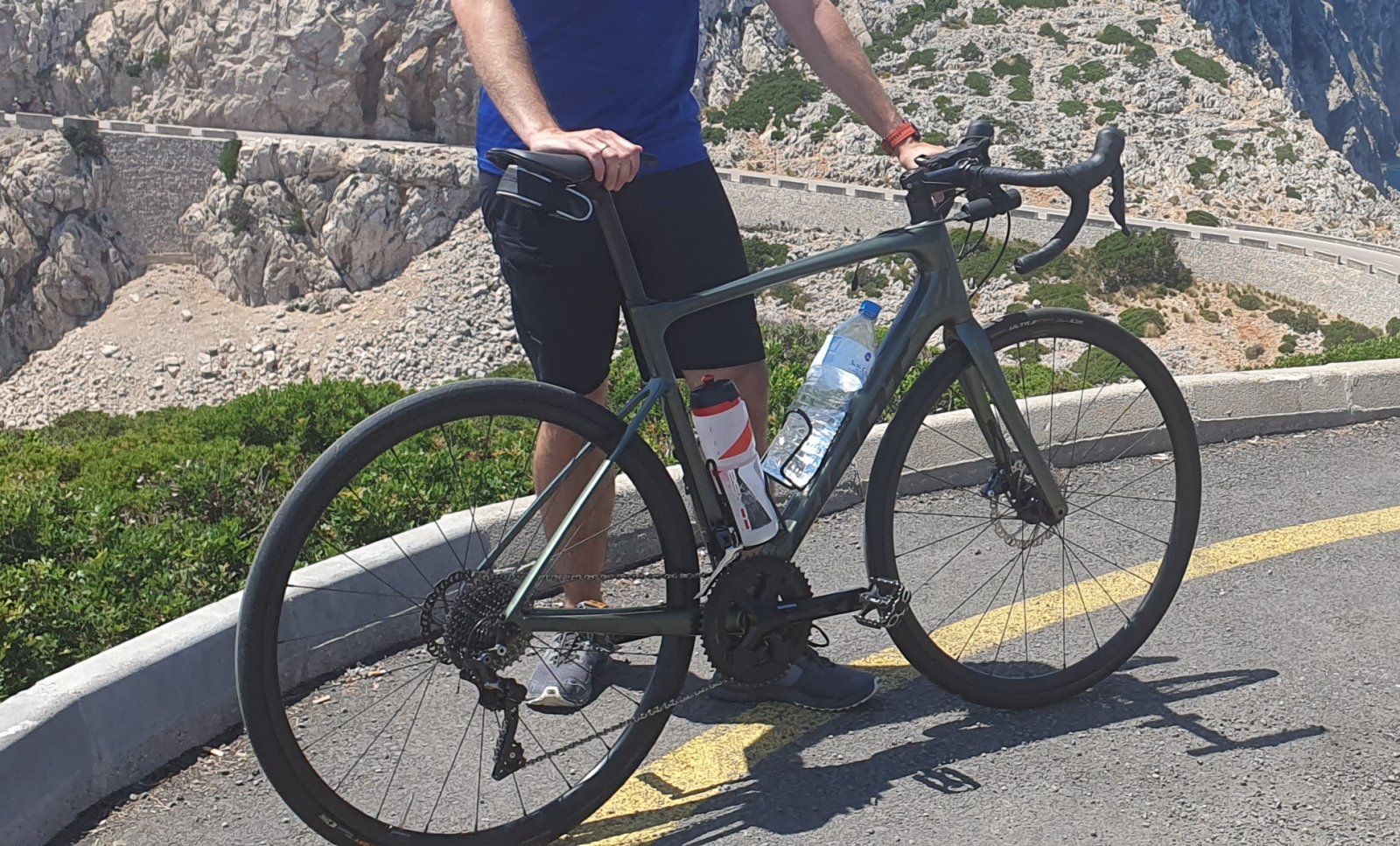

Habe die Überhöhung bei ML leider nicht gemessen. Bin im Urlaub das erste Mal überhaupt Rennrad gefahren. Habe noch dieses Foto, vllt hilft das um grob zu schätzen :D

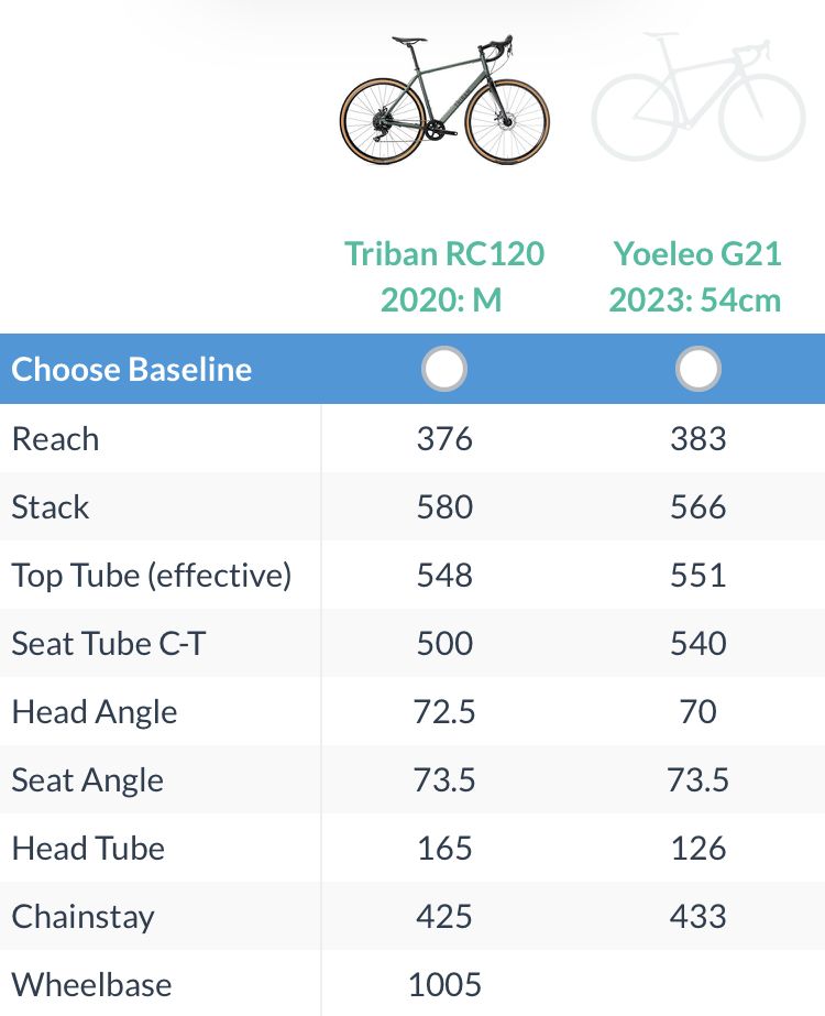

Ich fahre auch ein umgebautes Triban RC120 in M(54) mit einem 90mm Vorbau. Mit dem Rad komm ich ebenfalls sehr gut klar. Hier der Datenvergleich:
Meinst du ich sollte am China Rahmen dann den 80mm Stem nehmen?
LG
EDIT: laut Hersteller hat das Modell auf dem Bild Rahmengröße 52 bei Körpergröße 173cm - ist also nochmal 2 cm kleiner und hat trotzdem eine extreme Überhöhung für mein empfinden.
EDIT-2:
Habe jetzt 54cm mit 80mm Stem bestellt :)

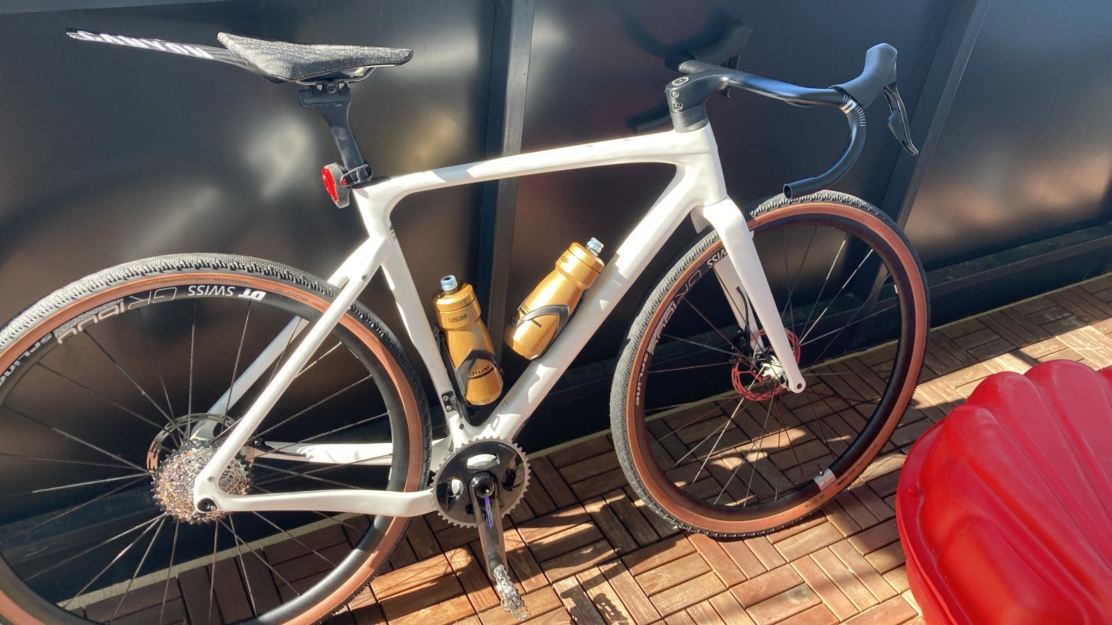

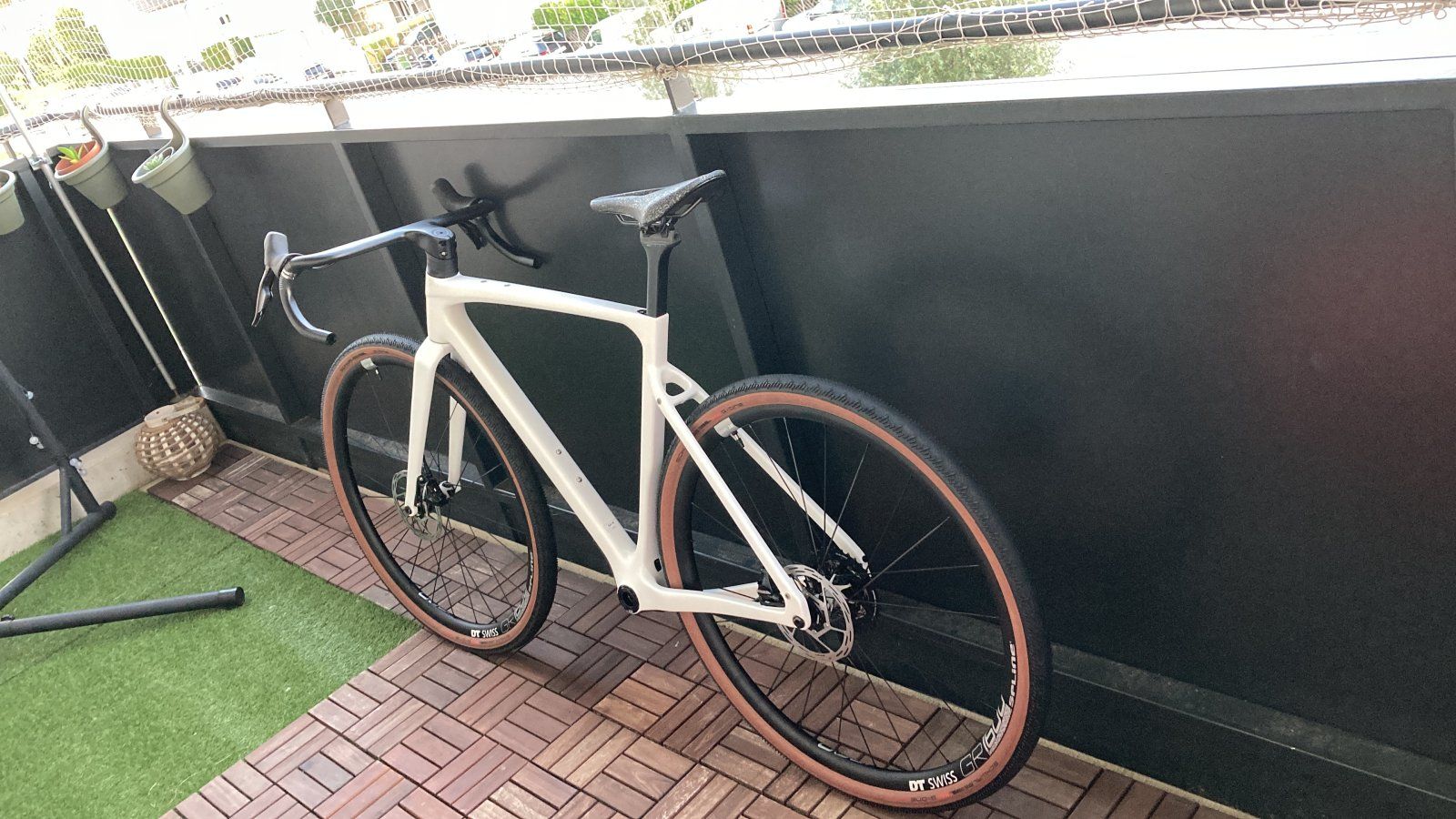

mein Rahmen ist heute gekommen - leider konnte ich noch keine Runde drehen da es nicht fertig aufgebaut ist. das Rad wirkt in Summe doch eher gross 🫣 auch die Sattelstütze ist kaum herausgefahren und schon auf meine Grösse eingestellt. Wenn ich über dem Rad stehe - Oberrohr zwischen den Beinen, kann ich ohne Schuhe gerade so stehen - vie Platz ist da nicht mehr. Mache mir etwas sorgen dass ich doch zu gross gekauft habe… mehr wird man erst nach der ersten Ausfahrt wissen. Offenbar ist die Geometrie sehr eigen. Hier noch ein Bild.

Mein Rahmen ist heute gekommen - leider konnte ich noch keine Runde drehen, da es noch nicht fertig aufgebaut ist. Das Rad wirkt in Summe doch eher eklig, 🫣 auch die Sattelstütze ist kaum herausgefahren und schon auf meine Größe eingestellt. Wenn ich über dem Rad stehe - Oberrohr zwischen den Beinen, kann ich ohne Schuhe gerade so stehen - vie Platz ist da nicht mehr. Mache mir etwas Sorgen, dass ich doch zu groß gekauft habe… mehr wird man erst nach der ersten Ausfahrt wissen. Offenbar ist die Geometrie sehr eigen. Hier noch ein Bild.
Überstandshöhe nicht beachtet? :D
Ehrlich gesagt: sieht kagge aus.
meinst du wegen der kurzen Sattelstütze oder wegen dem Gesamtbild 😅 Ja, naja also wenn man drüber steht fühlt es sich einfach an wie ein Rad das einem zu groß ist. Der Hersteller hat mir zwar 52 empfohlen aber ich fahre mit 175 und 84 Schrittlänge eigentlich immer 54. Auch die Geometrie hat im Vergleich gepasst. Naja, erstmal fahren sann sehn wir weiter.
EDIT: Überstandshöhe ergibt sich aus BB Höhe plus Stack nehme ich an. Da komme ich genau auf 84… also meine Schrittlänge 😭 erklärt sich warum sich das so knapp anfühlt
DIe Überstandshöhe wird vom Boden aus gemessen.
Das ist bei jedem Hersteller anders und nicht zu vergleichen.
Das Rad ist zwar nicht zu groß, jedoch hättest du bei der Sitzrohrlänge stutzig werden müssen.
Ja stimmt, dafür hätte ich bei dem kleinen Rahmen viel mehr Spacer fahren müssen oder hätte eine riesen Überhöhung die ich nicht möchte. 🫣
Dann ist es der falsche Rahmen mit unpassender Geometrie.
scheint wohl so - ich muss wohl mit der kurzen sattelstütze leben und mit schuhen ist die überstandshöhe aushaltbar. optik ist zwar geschmacksache aber eklig find ichs nun nicht ;-)

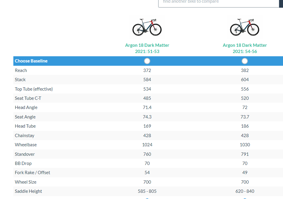

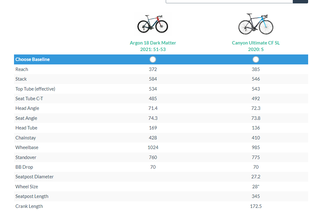

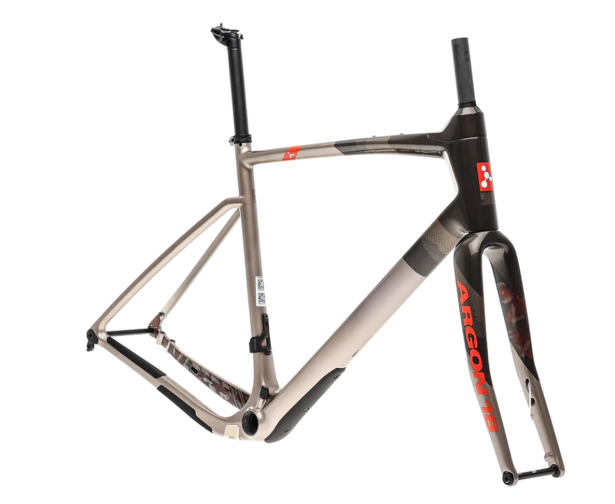

Ich hab auch schon Ersatz gefunden - und zwar hiermit.
Argon Dark Matter (Modell 2021)
Geometrie laut Hersteller sehr Rennrad nahe - unabhängige Tester beschreiben das Rad als lebendig und schnell - genau was ich suche.
Hier der geometrievergleich mit dem Ultimate welches ich in S fahre und liebe.
Aufgrund des kürzeren Reach des Argon 18 würde ich eher zu einem 100mm Vorbau greifen - am Ultimate fahre ich 90mm. Was meinen die Profis hier?
Danke LG
Stefan
na dann... (kann man nur hoffen, dass es nicht in der tiefsten Position gemessen wurde..)
laut Argon ist der niedrigst mögliche Stack 570mm sollte reichen wenn ich wenig Spacer fahre.

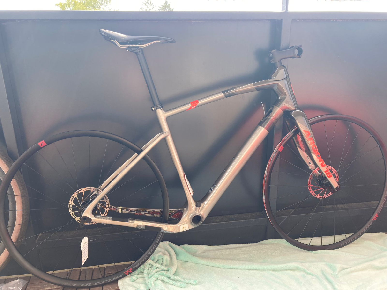

EDIT: ich hab den Rahmen jetzt mal nur grob zusammengesteckt und den Sattel auf meine Höhe eingestellt.
Ich bin bei der Gabel schon am Limit und die ist noch nicht abgeschnitten und habe immer noch 3cm Überhöhung - ausserdem habe ich unten schon den Stack aufs Maximum erhöht und mir gefällt die Optik nicht wirklich.
Hier mal der Geometrievergleich dieser und der nächsten Größe.
Die Argon Webseite empfiehlt mir 51-53 - ich glaube aber ich komme auch mit 54-56 aus?
Der Reach von 382 wäre noch locker mit einem kurzen Vorbau - was sowieso beim Gravel mehr Spaß macht - in den Griff zu bekommen. Wenn ich 54 nehme kann ich auch dieses hässliche Teil weglassen und einfach mehr normale Spacer nehmen, sieht bestimmt besser aus.
Was meint ihr, sollte gehn oder?
EDIT-2: bei der Überstandshöhe bin ich mir wieder unsicher - will nicht wieder den Fehler machen wie beim China Rahmen. Das kleinere hat 76cm was voll ausreichend wäre, 8cm bis zur Schrittlänge - das 54 hat schonwieder 79cm (steht nicht dabei mit welcher Reifendimension) - kA ich bin mir unsicher, der China Rahmen hatte 80cm und was war schon unangenehm knapp. Mein Ultimate hat zB. 77cm und das passt für mich sehr gut.
