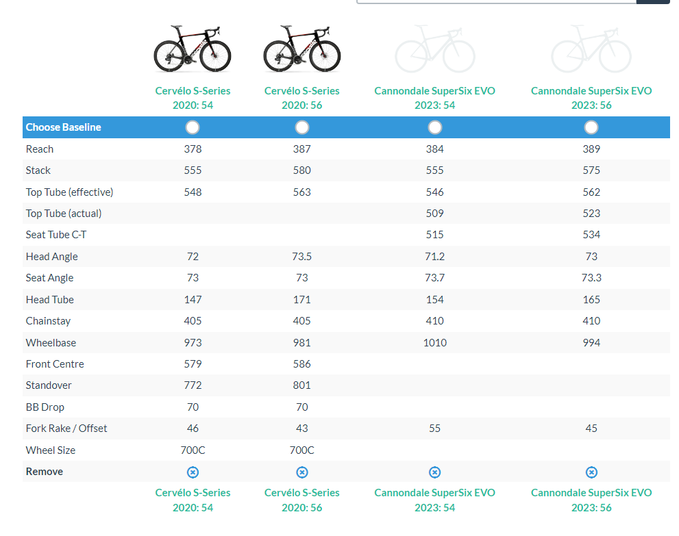

auf der Suche nach einem neuen Rahmen ist mir aufgefallen, dass die "neuen" Cannondale Geometrien den "alten" von Cervelo sehr nahe kommen.
Ich habe zur Veranschaulichung einen Vergleich vom S3 mit dem SSE in 54 und 56 angefügt.
Größere Unterschiede finde ich beim Radstand, der beim SSE grundsätzlich länger ausfällt, sowie beim Sitz- und Steuerrohrwinkel.

Ach je... da jemand bei C'dale wohl kalte Füße wegen toe overlap bekommen. Schade! Fahre noch ein CAAD9 mit der "alten" Geometrie, und das ist wunderbar! Nun also verbastelte Vorderbaugeometrien bereits ab 54 abwärts... Man versucht, mit mehr Gabelvorbiegung gegenzusteuern, aber ich weiß nicht, agiler fährt sich das sicher nicht...
Für dich (also für deine Position auf dem Rad) heißt das im wesentlichen nix, denn der Lenker bleibt beim 54er etwa da, wo er auch bisher war. Der 56er bleibt im Wesentlichen gleich. Der Hinterbau wird - wohl wegen der breiteren Reifen - etwas länger. Man hat wohl versucht, den fit gleich zu belassen, dafür ändern sich die Fahreigenschaften.
Die Änderung kann auch daran liegen, dass das SSE Reifen bis 34 mm erlaubt. Wenn dich das interessiert, schau mal, wie weit das bei Cervélo geht.
Der Radstand hat mit deinem Langbeiner-Thema wenig zu tun. Schau einfach nach einem Reach, der dir passt. Wenn der Lenkwinkel flacher ist, wird der Radstand länger, dann kommt als Kompensation für den Nachlauf noch mehr Gabelvorbiegung hinzu, also noch etwas mehr Radstand.

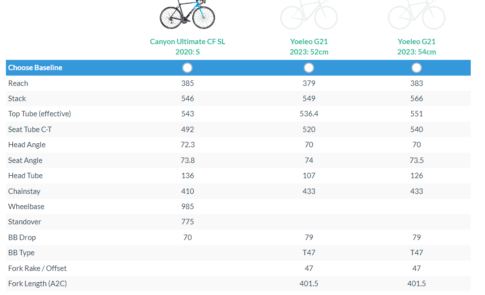

Ich möchte mir einen Gravel Rahmen aus China bestellen.
Der Hersteller empfiehlt bei meiner Größe 175cm (SL 84 - Langbeiner) eine Rahmengröße von 52cm.
Ich fahre derzeit ein Canyon Ultimate in S mit dem ich bei sportlicher Überhöhung (12cm) sehr gut zurecht komme.
Am Gravel möchte ich allerdings gerne etwas komfortabler sitzen und ein besseres Handling haben.
Hier der Vergleich der Geometrien:
Der STR der Räder bei Größe S bzw. 52 ist recht ähnlich. (1,41 : 1,44).
Welches Rad würdet ihr mir empfehlen um die beste Mischung aus Sportlichkeit und Komfort zu erreichen, bei gleichzeitig dennoch guter Wendigkeit?

Was für eine Sattelhöhe und wie viele Spacer fährst du beim Canyon. Die 12cm Überhöhung kommen mir recht viel vor.
Hast du am Canyon eine grade Sattelstütze oder eine mit Versatz? Wenn eine mit Versatz, würde ich eher zum 54 mit grader Stütze greifen (Flacherer Sitzwinkel am Yoeleo). Reach ist ähnlich, am Gravel kann man eh problemlos einen kürzeren Vorbau verbauen und etwas weniger Überhöhung und kannst mit wenig Spacern fahren.

Sattelhöhe am Canyon ist 74,5cm auf einer Sattelstütze mit Setback (derzeit 20mm) - habe 2x10mm Spacer unter dem H36 Vorbau.
Nicht mein Rad, sieht aber bei mir genau so aus (ohne dem hässlichen Turm drüber :p )
Ich tendiere auch zu dem 54cm Rahmen mit 80mm Vorbau.
Muss den Vorbau allerdings auch angeben, da das Rad direkt damit ausgeliefert wird. Ist ein vollintegriertes Carbon Cockpit.
EDIT: ich muss mich korrigieren - es sind tatsächlich sogar nur 8cm Überhöhung - was ein riesen Unterschied ist - Schande über mich. Ich hatte die 12cm noch vom alten Setup im Kopf als das Rad auch als Zeitfahrrad genutzt wurde. Tatsächlich habe ich hier schon mehr in Richtung Komfort justiert.
Dann würde ich wirklich ein 54cm nehmen und wenn dein Sattel eher weiter vorne eingestellt ist, vielleicht fragen, ob sie eine grade Stütze haben, aber so stark unterscheidet sich der Sitzwinkel nicht.

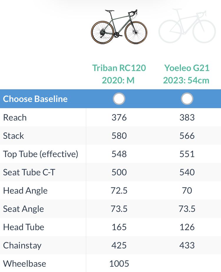

Ich fahre auch ein umgebautes Triban RC120 in M(54) mit einem 90mm Vorbau. Mit dem Rad komm ich ebenfalls sehr gut klar. Hier der Datenvergleich:
Meinst du ich sollte am China Rahmen dann den 80mm Stem nehmen?
LG
EDIT: laut Hersteller hat das Modell auf dem Bild Rahmengröße 52 bei Körpergröße 173cm - ist also nochmal 2 cm kleiner und hat trotzdem eine extreme Überhöhung für mein empfinden.
EDIT-2:
Habe jetzt 54cm mit 80mm Stem bestellt :-)
