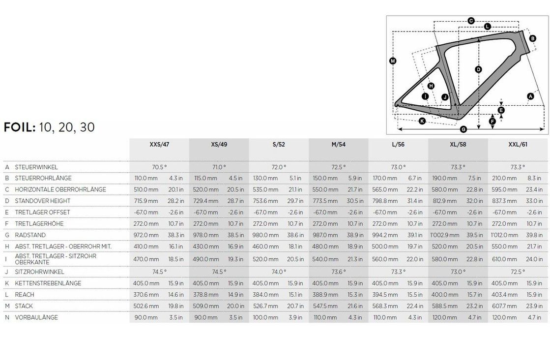

Hallo zusammen. Auf der suche nach einem Rennrad für meine Frau sind wir auf ein Scott Foil 30 gestoßen.
Sie ist 168cm groß / SL 73,5
Das besagt Rad wurde ihr in S (52cm) angeboten. Kleiner war das gute Stück auch nicht vorhanden.
Anbei mal die Geo-Daten vom Rad.
Ist S (52) nicht zu groß für sie oder fällt der Rahmen eher klein aus ??
Gruß Andreas

Hat sie mal drauf gesessen? Sieht mir vom Reach sehr lang aus für jemanden, der nur 168cm groß ist. Was meinte der Laden dazu?
Wenn sie grade erst anfängt, ist das Scott Foil wahrscheinlich nicht die beste wahl, da es eine eher agressive Geometrie hat (lang & tief) und daran lässt sich wahrscheinlich aufgrund des speziellen Scott Vorbaus auch nicht viel ändern.
Generell sind "Aero" Rahmen wie das Scott Foil eher etwas für größere und schwerere Menschen zumindest wenn ihr in einer bergigen Gegend wohnt. Da ist man als leichter Mensch über jedes Gramm weniger am Rahmen froh und ohne Aero Laufräder (45mm+) ist so ein Rahmen sowieso quatsch.
Danke für die Antwort.
Ja sieht hat drauf gesessen. Im Laden voll Menschen hat sie eine kleine Runde gedreht.
Uns fehlt halt der vergleich zu XS.
Und ja sie ist Anfänger, deshalb auch die Unsicherheit bzgl. der Rahmengrösse und das das ein "Aerorad" ist war uns auch nicht bewusst.
Der Laden meinte:" Kann man so fahren"
Gruß Andreas

Ohne es zu kompliziert machen zu wollen, mit der Größe Deiner Frau könnt und werdet ihr mit einem S viel falsch machen, und zwar irreversibel. XS, das sollte eh schon passen, aber lässt sich ggf. mit nem cm längeren Vorbau oder etwas mehr Sattelstützenauszug unproblematisch anpassen. Immer lieber etwas zu klein als zu groß. Wenn man an einem zu großen Rad anfängt rumzuwerkeln, wird alles komisch, Optik, Fahrverhalten, etc. Übrigens kaufen gefühlt 99% aller Anfänger ihr Rad zu groß. Macht den Fehler nicht!

Ich liebe ja solche "Beratung"... Der wollte wahrscheinlich nur das Rad los werden.
Kann mich meinem Vorredner nur anschließen.
Als Anfängerin ist meist ein Endurance/Marathon Rahmen ganz gut. Die Lenken sich entspannter und bauen etwas kürzer und höher. Sportlicher kriegt man die dann immer noch mit langem Vorbau etc.
Vielen Dank. Das hat uns sehr geholfen. Wir suchen weiter....
Gruß Andreas
Ach ja, meine Freundin sitzt mit 1.67/SL 75 auf einem 50er sehr gut.. wenn man jetzt neu kaufen würde, würde ich (sie) es aber auf jeden Fall im Zweifel auch eher nen cm kleiner als größer nehmen.
Es handelt sich um einen der XXL ..... Läden. Kann sein das das Rad verkauft werden sollte. Hat der Schuppen aber eigentlich nicht nötig die verkaufen 100te Räder die Woche. Ich denke wenn man genau weiß was man für ein Rad haben möchte (incl. Größe etc) kann man da einen Schnapper machen, als Anfänger evtl. eher suboptimal.
Wir sind nun um eine Erfahrung reicher.
Nächste Woche schauen wir uns mal weiter um.
