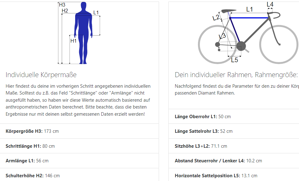

- Ich war bei Canyon vor Ort, da es auf mittlere Frist ein neues Rad geben wird (vermutlich das Endurace mit einem angenehmeren Stack/Reach verhältnis) und habe mich in diesem Zuge vor Ort messen lassen. Ergebnis sind 173 cm Körpergröße und 80,6 cm Schrittlänge (bis dahin bin ich von 79cm ausgegangen). In Folge habe ich erneut an der Sitzposition gefeilt & dabei die seite fahrrad-rechner.de als Orientierung genutzt, wobei für die Sitzhöhe die bekannte Formel: Schrittlänge*0,885 genutzt wird. Anbei die Übersicht.
Der Punkt der mich irritiert ist allerdings der Abstand L5, hier mit 13,1cm angegeben. Durch meine Sattelstütze ist das bei mir gar nicht möglich, ich komme hier auf ca 25cm, wobei ich nach dem Prinzip gegangen bin, dass die Knie etwa über der Pedalachse sein müssen (Wobei auch das nicht einfach ist, da jenachdem wo ich auf dem Sattel sitze hier eine Abweichung auftritt). Wie kann hier so eine große Abweichung zustande kommen?
Mit diesen Einstellungen war der Tritt auf jeden Fall gut & es hat sich gut angefühlt, allerdings habe ich durchgehend ein wenig Druck im Dammbereich gemerkt, es war aber sozusagen ertragbar. Meines Wissens nach sollte das so aber auch schon nicht sein. Nach einer 2h Ausfahrt limitieren aber auf jeden Fall die Arme, die Sitzposition ist in diesem Fall unausgeglichener als die Vorherige. Nun habe ich das Gefühl nicht so fest im Sattel zu sitzen wie vorher, sodass mehr Stabilität über die Arme kommen muss. Nun ist hier die Frage, wie ich weitermachen sollte: Diese Position behalten & durch die Fahrten den Oberkörper und Arme besser trainieren, sodass immer mehr Stabilität reinkommt (das wäre meine Vermutung für den richtigen Weg) oder wieder hingehen und die Sattelhöhe leicht verringern & nach hinten schieben, um fester im Sattel zu sitzen. Ich bin mir hier nicht ganz sicher, ob ich einfach zum gewohnten zurückmöchte oder ob es für mich wirklich sinnvoller wäre. Letztendlich möchte ich richtig auf dem Rad sitzen und einen guten Tritt haben.
