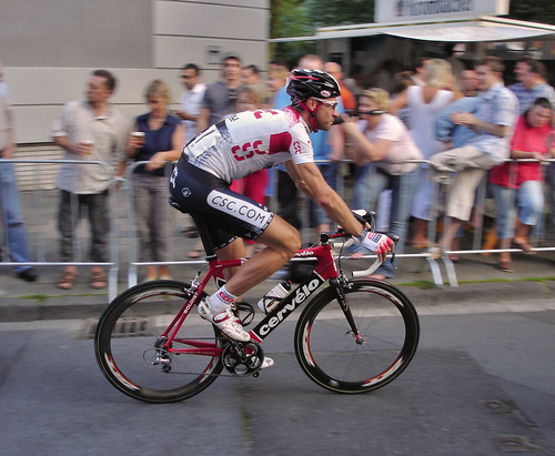

wenn du die Überhöhung fahren kannst, und du sagst du kannst es selbst bei 200km Strecken, ist die Höhe super....sieht dann sogar richtig geil und profimäßig aus...hier ein Bild von Jens Voigt:

Klasse Bilder. Der fährt ja auh ne krasse Überhöhung. Aber weist du ob der nen 58er oder nen 61er Rahmen gefahren hat. Das wäre ja interessant für mich zu wissen.

Danke für den link. Also der Jens hat ja anscheinend nen 58er Rahmen gefahren. Sieht aber irgendwie igenartig aus. Naja, er wirds wohl wissen. Dem ist glaube ich doch auch mal die Sattelstütze gebrochen. Bei der Überhöhung wirken da ja extreme Hebelkräfte. Denke zwar dass der 58er bei mir get, aber der 61e einfach bsser passt. Das Oberrohr ist ja nir 1,2cm länger. Da i so aufrecjt sitze ist da bestimmt noch Spiel und ch könnte ruhig noc etwas gestreckter vertragen. Ist echt ne schwere Entscheidung.

Ja, stimmt, letztes Jahr bei der Tdf bei der letzten Etappe ist die Sattelstütze gebrochen...

Jens Voigt ist Profi, und was die Profis machen muss nicht immer gut und gesund sein (56er Rahmen bei der Körpergröße) ;)

Die Sattelstütze 1,0 bis maximal 1,5cm tiefer, das kann wirklich Milimeter arbeit sein. Probier das am besten während einer Ausfahrt aus! Wenn du eine Streckung wie auf dem Bild willst brauchst du einen 1-2 cm längeren Vorbau. Frag den Händler doch mal ob er einen längeren zum Probieren da hat.

Die Streckung bei Voigt ist doch nicht übertrieben,aber die Überhöhung ist schon extrem.
AW: Rahmen zu klein?
Genau das meinte ich doch ;) 1,89cm und ein 56er Rahmen wie krass ist das. Demnach müsste Contador ja nen 54er Rahmen bei 1,83 fahren?
Na ja,das liegt an der Geo von Cervelo. Wenn ich hier lese,dass Cervelo bei RH58 ein 58er Oberrohr:eek:hat. bleibt vielen nichts anderes übrig,als so klein zu fahren. Das ist halt der Nachteil der allermeisten Carbonrahmen,dass damit kein Massrahmenbau möglich ist.
