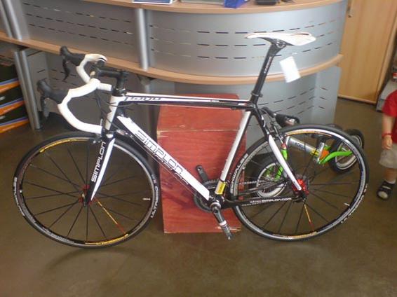

So,
habe mir heute mal ein Rad mit etwas klssischerer Geo angeschaut. Ein 59er Pavo. Habe den Sattel auf meine jetzige Höhe (wie beim Cervelo) einstellen lassen. Die Überhöhung ist auch beim Pavo krass. Und beim Pavo wäre der nächst Größere Rahmen der 62er. Der dürfte definitiv zu groß sein.

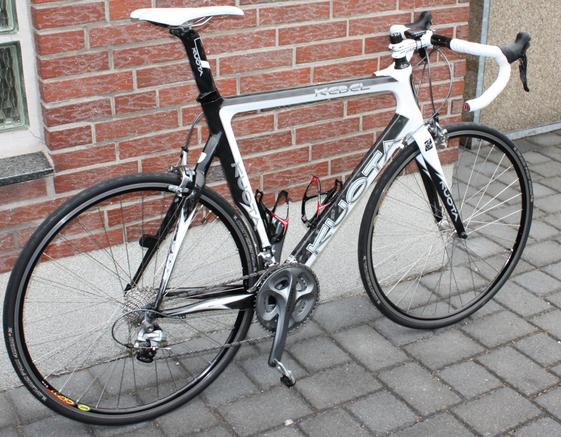

So,
habe den 58er Cervelo nun gegen einen 60er Kuota gewechselt. Denke das passt jetzt. Die Proportionen sind nun einfach viel stimmiger. Size auch sehr gut drauf.
