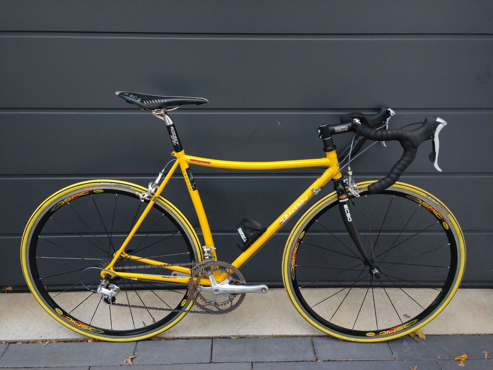

Hallo Freunde, ist ein Reynolds 525 Rahmen und die Gabel war extra verpackt. Mal schauen, wenn ich heute von der Arbeit komme, ob sich die Fa. schon gemeldet hat.

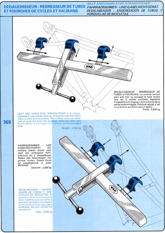

Es gibt von VAR ein Richtwerkzeug. Was ähnliches sollte hier auch gehen. Wie auch immer müsste man den Druck gut verteilen. Versuchen kann man es ja. Kann man bestimmt fahren, aber das macht vielleicht wegen des persönlich mitfahrenden Makels nicht so Spaß.

Wie gesagt: ich schaue, ob es da irgendeine mögliche "Entschädigung" gibt und hänge mir den Rahmen als Wandschmuck hin. Da noch weiter Geld und Arbeit reinzustecken lohnt bei diesem Rahmen nicht. Ich habe den Rahmen damals glaube ich für 100 oder 120€ bekommen - das ist kein Colnago.
Muss alles im vernünftigen "Rahmen" bleiben und ich hätte beim Fahren immer ein komisches Gefühl - möchte ich einfach nicht. Klappe zu ;)
das Werkzeug ist nicht unbedingt für Hauptrohre gedacht bzw.funzt nur bei dünnen Rohrdurchmessern wie beim Hinterbau..um einen Rahmen zu richten ist es nicht ausgelegt.
ich selbst habe das Verfahren schon einige Male bei verzogenen leicht geknickten Hinterbaustreben mit Holz und Schraubzwingen nach diesem Prinzip richten können..aber auch nur weil sie dort sehr dünn und sehr flexibel sind ging das sehr gut

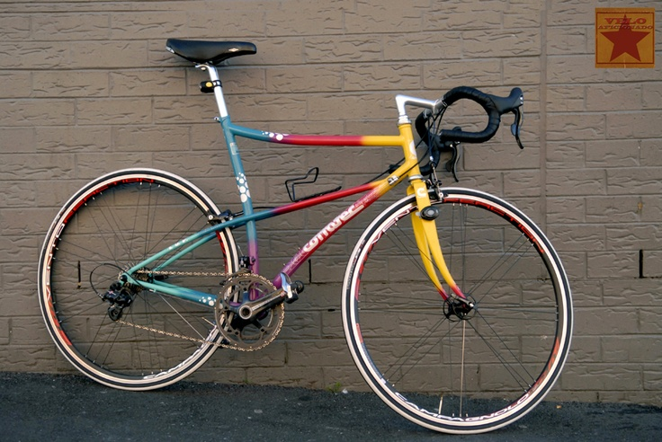

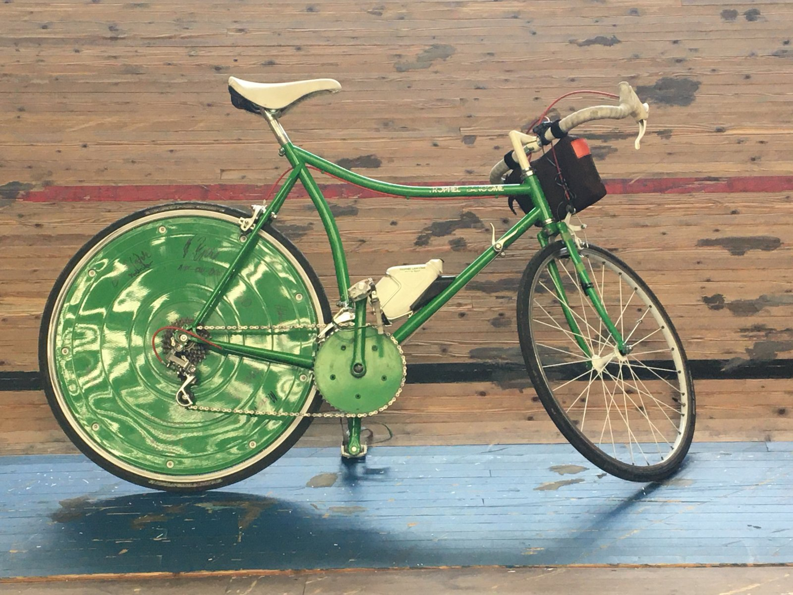

Naja, Corratec hatte da wohl schon immer eigene Vorstellungen. Das meiste hat sich "durchgesetzt", oder ne, wie sagt man das ...
Corratec mit dem Doppel-Oberrohr am MTB, GT mit dem Dreieck unter dem Sattel. Softride war auch mehr als extravagant.
Man versucht sich etwas vom Einerlei abzuheben.
