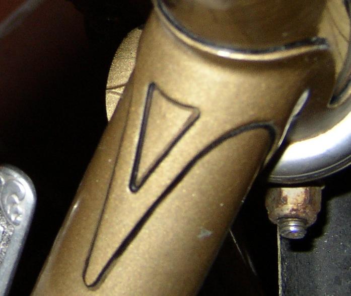

Noch eine Frage: Wurden Muffen immer mit Gold/Silber nachgezogen oder gab es da noch Anderes? Falls jemand Beispiele von farbig nachgezogenen Muffen hat, könnte er die hier vielleicht posten? Denn ein helles gelb bzw. gelborange ist bei mir auch in der engeren Auswahl, bloß weiß ich nicht, in welcher Farbe ich die Muffen dann nachziehen soll. In blau sähe es dann zu bunt aus denke ich...
AW: Rabeneick Lackierung
Bei der Farbe fänd' ich schwarz ganz nett. Hier als Beispiel an 'ner goldfarbenen Gazelle.
