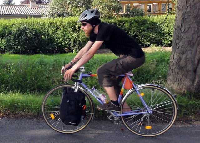

Poor man's Singer ... :D ... ähnliche Farbe, auch mit Schutzblechen ... (Züge aber mittlerweile auf grau umgewechselt)
