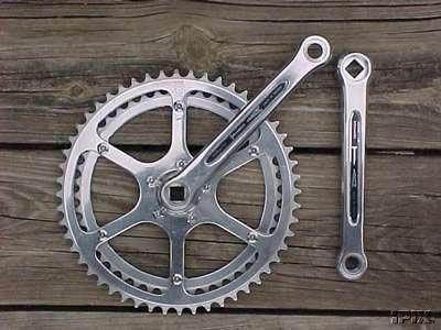

Leck mich fett, warum sind wir da nicht gleich drauf gekommen:
http://velobase.com/ViewComponent.aspx?ID=19692c31-4452-4c95-aa38-f7da41cdbafa
Die gute, alte TA-Kurbel.
Ganz und gar klassisch, theoretisch durchaus so alt wie der Rahmen, aus hervorragendem Material, nett anzusehen, Längen von 165 bis 185 mm, nicht schwer und vor allem (!) als 2-fach oder 3-fach fahrbar, mit auch heute noch verfügbaren Zähnezahlen von 26 bis 52:
http://www.specialites-ta.com/gb/plateau-pro5vis.html
Damit kann der Berg ruhig rufen und die Optik stimmt sowieso.
Einziger Nachteil sind die ungekröpften Kurbelarme, aber damit kommen viele Leute auch problemlos klar. Nach der Kurbel selbst wird man allerdings eine Weile suchen müssen, wenn sie nicht zu teuer werden soll.
